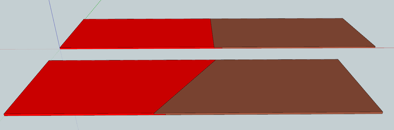

Cześć.
Muszę połączyć dwie płyty MDF 10 mm, równolegle krawędziami. Wymiary jednej płyty to 100 cm x 50 cm, łącznie krótszymi krawędziami tj. 200 cm x 50 cm
Możecie zaproponować najpewniejszy sposób na to? Z zewnątrz nie może nic wystawać.
Klej, kołki, fazowanie, inny sposób?

Zrób uskok do połowy grubości na obu krawędziach płyt i sklej to klejem typu Wikol. Oczywiście dosiśnij lub skręć wkrętami do drewna - łby schowaj poniżej poziomu płyty. Po wyschnięciu szpachlowanie i schluss. Aby otrzymać 200 cm , musisz oczywiście przygotować ciut dłuższe (jak 100cm) płyty.

Za radą kolegi dasza77 zrobiłem uskok do połowy, a dla pewności dołożyłem kołki. Całość trzyma dobrze. Dzięki wszystkim za rady :)
Rysunek poglądowy:
