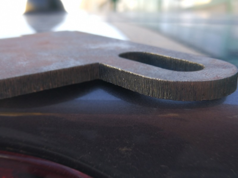

Jakiś czas temu zakupiłem starą wycinarkę co2 messera eurolas 1405 1kW i mianowicie martwi mnie krawędż cięcia :|
Jest poszarpana od początku i zawsze bez względu jaka jest grubość blachy nigdy nie było gładkiej nawet na chwilę krawędzi dlatego wykluczam luzy na silnikach prowadnicach itp. monter który zainstalował laser z poprzedniej firmy twierdzi że to 1 Kw i nie mam co wymagać od krawędzi ale moim zdaniem raczej to nie powinno tak wyglądać załączam zdjęcie z elementem grubości 4 mm . Wołać jakoś serwis ? nie wiadomo z kąd ? może ktoś zna temat i coś doradzi ?

Wydaje się że za dużo tlenu (ciśnienie tlenu zmniejszyć).

Wydaje się, że optyka do przeglądu...
Chociaż messer jako laser to dosyć egzotyczne urządzenie i w zasadzie wszystko może być przyczyną.

Powinno pomóc, ale i tak jakość cięcia nie jest taka zła.

Nie za ciekawie wygląda ten materiał. Może to przez niego.

Też bym na początek na innym materiale spróbował a potem grzebał przy optyce itp.

Kolega autor wątku napisał, że nie zależy to od grubości materiału oraz dodatkowo, że "jest poszarpana od początku i zawsze", a więc zapewne testował też na innej blasze, niż ta zardzewiała 4mm ze zdjęć...
