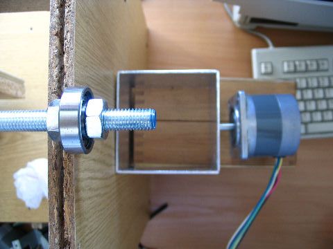

Zarzekalem sie ze nie zrobie a jednak :oops: :D
zrobilemm z drewna na prowadnicach od szuflad ta oto zabawke => patrz album
o maly wlos jej nie skonczylem nie mialem jak lozysk zamontowac od sruby pociagowej mysle ze jutro sie z tym uporam
obszar roboczy ok
x325mm
y235mm
z210mm
silniki jak w watku (o nas i naszych maszynach) sruba metryczna M10
sterowniki jak w watku (o nas i naszych maszynach) pic16f628

o stabilnosci nie ma tu mowy prowadnice musza miec podpory i liniowe otwarte lozyska do tego takie sa dalsze plany ale kiedy realizacja to nie wiem bede dlubal po trochu
to ma sluzyc do zabawy i nauki obslugi oprogramowania zaobczymy mam nadzieje ze jutro uda sie odpalic maszynke hyhy
jako wrzeciono zaloze silnik od karetki z drukarki hp 6XX narazie uzywalem go jako wiertarki i dawal rade

Post napisał: chomikaaa » 12 lip 2005, 15:04
co do osi y to robilem z tego co mialem pod reka i dlatego tak jest jak jest oczywiscie masz racje ale majac do dyspozycji wiertarke mlotek wyrzynarke ktora nie trzyma kata prostego to nic wiecej z tego bym nie zrobil chyba ze pomysle na nowa kontrukcja i zlece pociecie plyty w odp firmie wtedy to ma sens
problemem jest zamontowanie lozysk od sruby pociagowej bo nie mam jak wyfrezowac otworow pod nie chce zrobic podkladki ktore po osadzenia lozyka zostana przykrecone zbokow maszyny a srubna pociagowa bedzie do lozyska przykrecona nakretkami z obu stron kazdego

Post napisał: markcomp77 » 12 lip 2005, 16:57
nimam aparatu :( to nie pokażę jak to zrobione jest u mnie...
opisowo... łożysko schowane jest do środka, a po bokach są dwa kawałki grubej blachy przykręcone do siebie czterema śrubami... a w środku pomiędzy nimi jest łożysko jakieś podkładki śruby...
oczywiście te blachy leżą na płycie meblowej - a w niej jest wyfrezowany otwór w którym mieści się łożysko :)
