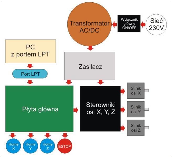

Siemanko, przymierzam się do składania elementów sterowania swojej pierwszej frezarki CNC, lecz z powodu niezbyt dużej wiedzy z zakresu elektryki, muszę was prosić o pomoc.
Elementy mam takie same jak na fotce poniżej, przy okazji mniej więcej widać, jak to wszystko połączyć.
Moje pytania:
Czy wymagane jest stosowanie jakichś zabezpieczeń w układzie 24V ? Jak tak to gdzie i jakie?
Jakie zabezpieczenie zastosować pomiędzy zasilaczem a zlączem C14 (takie: LINK ALIEXPRESS )
Z góry dzięki za pomoc :D

Bezpieczniki powinny być zarówno przed zasilaczem jak i na samych uzwojeniach silników (każdy kanał). Nie zaszkodzi dać bo to mniejszy koszt niż wymiana jednego silnika.

W przypadku rozpieprzenia sterownika może pójść napięcie 24V przez silnik. Wiem że niby zabezpieczenia w scalaku itp, ale to są chińskie układy, więc wszystko możliwe i lepiej dmuchać na zimne. Może dojść też do jakiegoś zwarcia przewodów itp.
Teoretycznie zasilacz powinien mieć zabezpieczenie bezpiecznikowe i przeciążeniowe. Ale raz że różne są zasilacze a dwa że to nie uratuje silnika jeśli prąd zwarcia będzie mniejszy niż maksymalny prąd zasilacza.

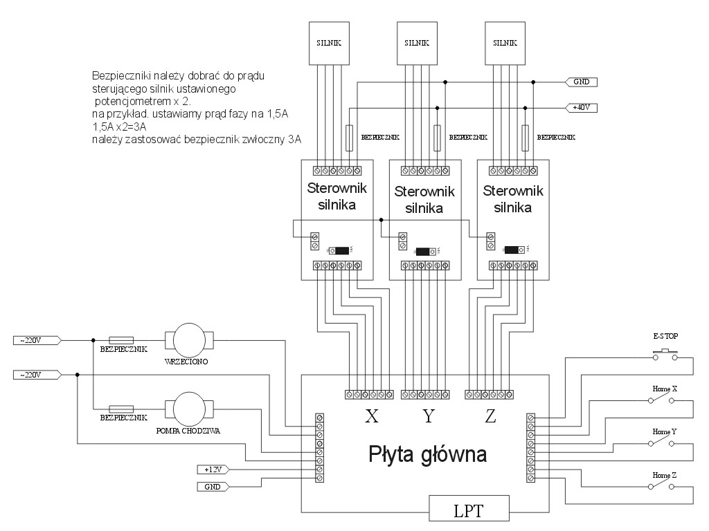

na poważnie: bezpiecznik topikowy daje się pomiędzy zasilacz (np.24V) a moduł sterownika silnika

Post napisał: Yarec » 11 sie 2018, 14:05
Obrazek Obrazek
