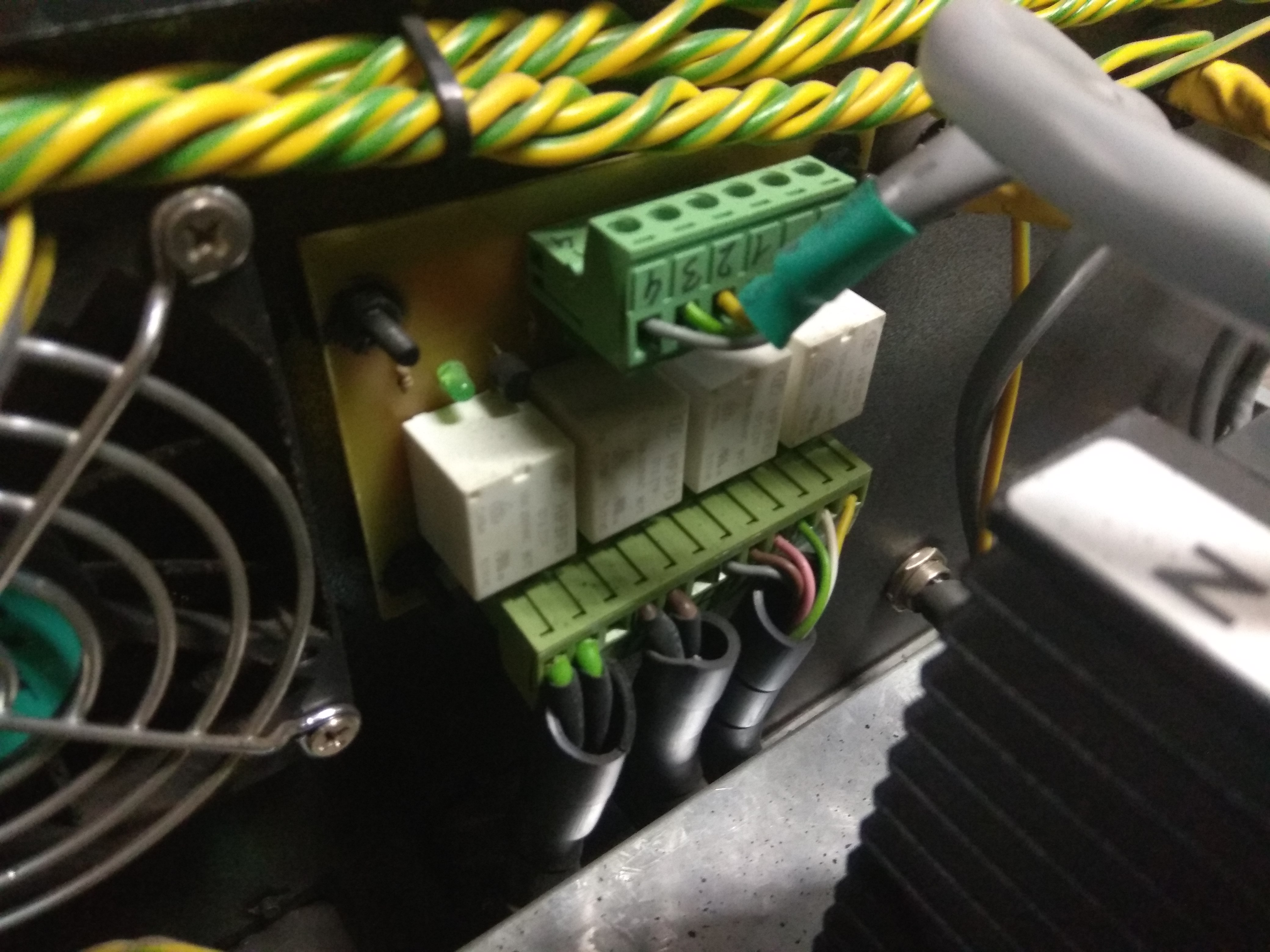

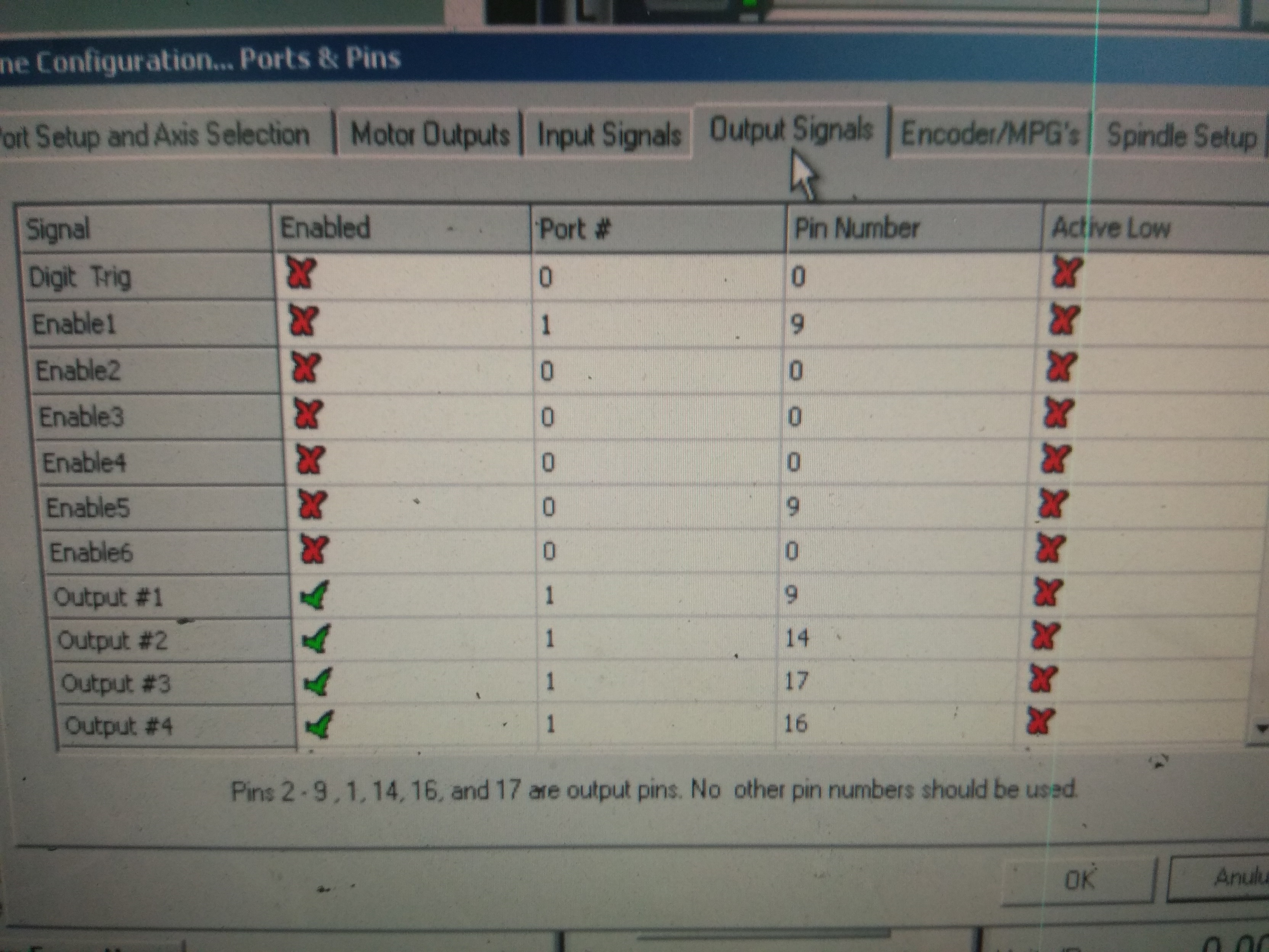

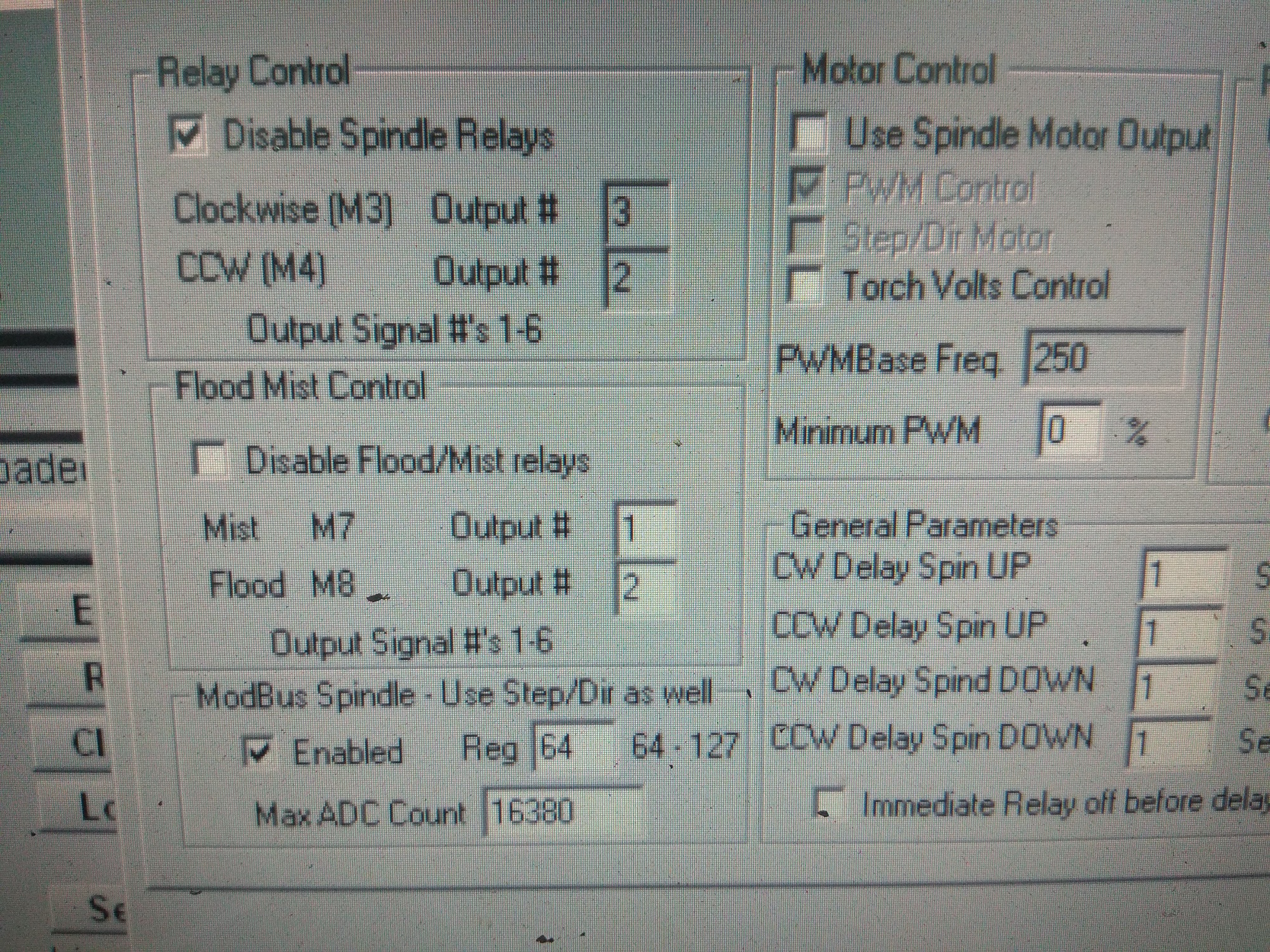

mam frezarkę ze sterowaniem od użytkownika markkomp i nie mogę sobie poradzić z konfiguracja , chodzi dokladnie o wyjścia sterowane przekaźnikami mam 2 na 230 V i 2 na 12 V. Poustawiałem w konfiguracji wyjścia w machu i slychać prace danego przekaźnika ale napięcia na zadnym nie ma. Rozkręcałem obudowe sterowania wszystkie bezpieczniki są ok wiec nie wiem co może być nie tak

Witam. Na tej płytce jest tylko jedno zasilanie . Są to dwa pierwsze piny na złączu 6 pinowym .Piny oznaczone jako 1,2,3,4 to wejścia sygnałów sterujących załączeniem 4 przekaźników. Z drugiej strony płytki to złącze 12 pinowe podzielone na 4 sekcje po 3 piny dla każdego przekaźnika . Piny te połączone są bezpośrednio z stykami przekaźników i tak kolejno od prawej strony ( te cieńsze przewody):dla pierwszego przekaźnika 1- styk normalnie zamknięty, 2-środek styków, 3- styk normalnie otwarty itd. w tej samej kolejności dla przekaźników 2,3,4. Wszystkie te przekaźniki ( styki) przeważnie wykorzystywane są do zamykania lub otwierania obwodów zasilających jakieś dodatkowe urządzenia np. pompki ,dmuchawy,oświetlenie ,załączanie trafa itp. w zależności od potrzeb. W Twoim przypadku wszystkie przekaźniki są wykorzystane ale do jakich celów to możemy się przekonać śledząc trasę poszczególnych przewodów z wyjść przekaźnikowych lub z instrukcji dla tego sterowania. Podejrzewam że cały Twój problem z uruchomieniem sterowania polega na odpowiednim ustawieniu ( w machu) stanu " Actve Low " dla wszystkich czterech sygnałow wyjściowych.Bez znajomości schematu połączeń trudno coś dokładnie powiedzieć.
Pozdrawiam.

Tak każdy przekaźnik jest do czegoś połączony i dla przekaźnika 1,2 kable idą do żeńskich wtykow pod 230V oraz przekaźniki 3,4 idą pod 12V , sprawdzałem czy jest napięcie jakiekolwiek na bezpiecznikach widocznych na zdjęciach ale nic nie ma niezależnie od stanu przekaźników , na wyjściach zasilania brak , przekaźnik po załączeniu sygnalizuje dioda zielona, ustawienie stanów active low powoduje jedynie włączenie przekaźnika lub jego wyłączenie

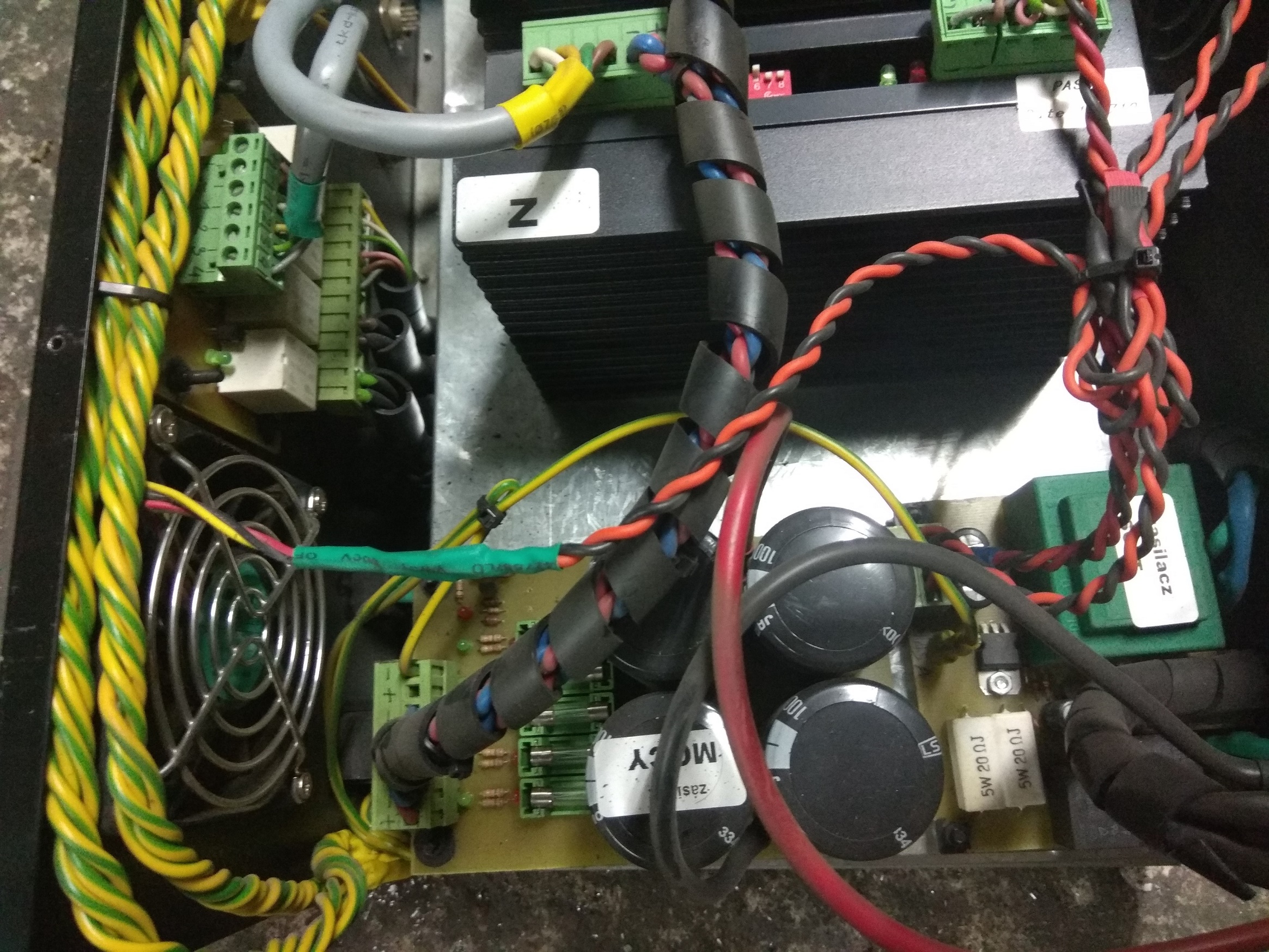

Witam. Napięcie na bezpiecznikach sygnalizują diody które są przy bezpiecznikach. Po załączeniu zasilania skrzynki sterowniczej powinny się zapalić diody przy bezpiecznikach jak i diody na wszystkich sterownikach. Jeśli się nie zapalają trzeba sprawdzić całą drogę aż do transformatora mierząc napięcie na mostku prostowniczym i napięcie zmienne na wyjściu i wejściu transformatora.Zrób fotkę gdzie podłączone są te wtyki żeńskie i jak podłączony jest główny transformator zarówno uzwojenie pierwotne jak i wtórne.

nie postarałeś się ze zdjęciami ... widzimy płytkę przekaźników i niby jak mamy stwierdzić jak są dalej podł.? przecież nie widać jak idą kable
platek56 pisze:Tak każdy przekaźnik jest do czegoś połączony i dla przekaźnika 1,2 kable idą do żeńskich wtykow pod 230V
jeśli jest jak piszesz to ten przek. tylko zwiera za sobą obydwie dziurki gniazdka a nie podaje na piecie na te gniazdko
jeśli zmierzysz gniazdko i nie będzie napięcia to sprawdź czy jest zwarcie/ rozwarcie jak się zał/wył przek.
