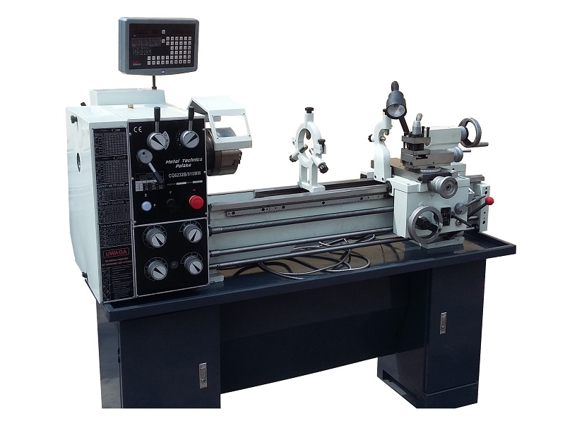

Też się do niej przymierzam. Z obserwacji mogę tylko napisać, że notul przy niej wypada blado.
Chodzi mi jeszcze po głowie:
Ciekawy tylko jestem, czy jest warta uwagi za te 9900?
- Posty: 513
- Rejestracja: 12 lut 2017, 14:28
- Lokalizacja: Lódź
Re: Tokarka do garażu, Tytan 750
Niby ciekawa jest ta tokarka ze zdjęcia, ale ma żenująco niskie max. obroty wrzeciona (1600rpm) więc nie nadaje się do małych średnic. Minimalny posuw 0,1mm/obr. to też lipa. Z powodu małej wagi i małej sztywności toczenie dużych średnic w stali może też być problematyczne już moc silnika, chińskie 1,1kw może dać do myślenia.
