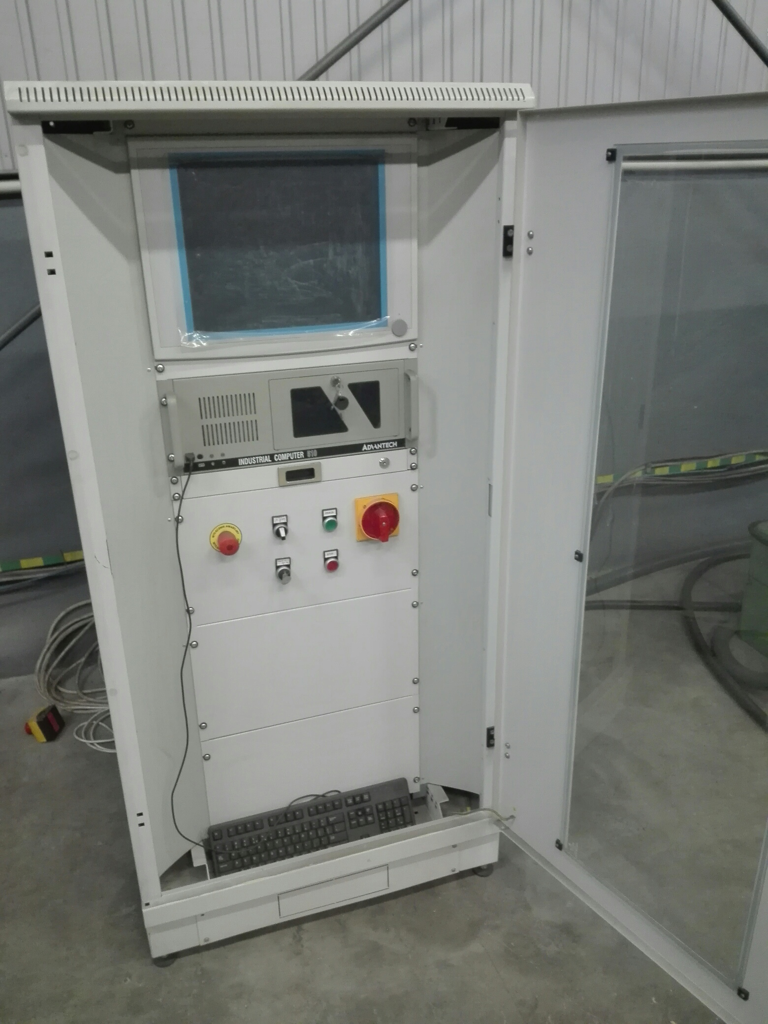

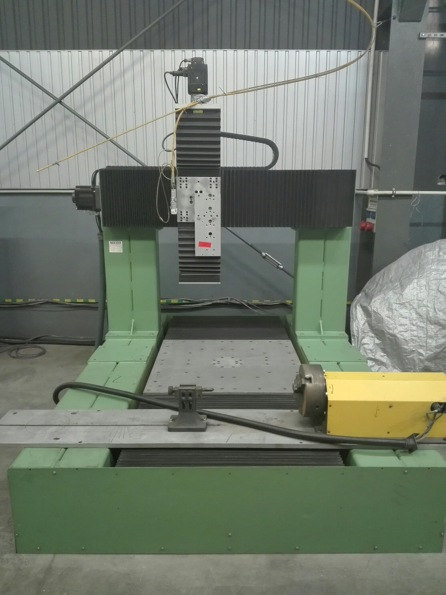

Zakupiłem dużą frezarkę o konstrukcji metalowej. Masa urządzenia 3T, moc servo-silnika osi X,Y to po 3,5kw na oś.
Zatem oś Z to silnik 1kw z przekładnią planetarną. Mam też czwartą oś, tam też silnik 1kw z przekładnią planetarną.er
Sterowanie to szafa z komputerem , mach i sterowniki serwomotorów.
Pole robocze to 1mx1m.
Potrzebuje dobra dobrać do tego elektrowrzeciono.
Czy koledzy mogą mi coś doradzić?
Głównie chcę frezować w aluminium i to tak dobrze zbierać materiał.
Może też zdarzyć się że przyjdzie potrzeba frezowania w stali. ale tu już nie liczę na jakieś duże prędkości.
Mam na ten cel ok 6k PLN.
Mi chodzi po głowie HSD 7,2 kW MT1090 - Y6162Y0029 z połączeniem ER32.
Co sądzicie o tym pomyśle?
Co ewentualnie polecacie?
Dzięki i pozdrawiam

dołoz dyche i kup se jakeis wrzecionko 10 kw, problemy robisz jakieś sztuczne, to na zdjeciu jest ta duzą frezarką? wygląda jak wygląda, nie kompromituj się, napędy napędami, konstrukcja maszyny konstrukcją, to wygląda jak do zabawy w frezowanie styroduru.

Kupiłem taką frezarkę, gdyż skusiła mnie cena.
Ja w zasadzie nie potrzebowałem aż takiej mocnej maszyny ale od przybytku głowa nie boli a w przyszłości może będę potrzebował mocy.
No nic, na dzień dzisiejszy to chcę frezować w aluminium części maszyn. Będą to części rozmaite, ale głównie korpusy przekładni(obudowy).
Będzie tam dużo materiału do wybrania i dla tego pytam jakie wrzeciono zastosować żeby się później nie okazało że będę wybierał materiał po 2mm a frezować będę dwa dni jedną obudowę.
Tylko o to mi chodzi.
Na ten cel mam ok 6k PLN.
Czy ten HSD co w pierwszym poście zaproponowałem wystarczy do tego celu?

do frezowania tych obudów będziesz używał frezów palcowych...?
Jak kupisz wrzeciono zakończone gniazdem ER, to masz już spore ograniczenie. Lepiej kupić takie ze stożkiem, to już będziesz mógł i głowiczkę zamontować. W Twoim przypadku (jak ma być tanio) to wziąłbym wrzeciono ze stożkiem 40, albo 63 ze zwykłym silnikiem indukcyjnym na pasku i do tego falownik.
Jak na tym będziesz pracował i zarabiał to będziesz sobie dokupywał narzędzia i oprawki, ewentualnie wymienisz sobie silnik jak Ci zacznie brakować momentu.

Steryd pisze:do frezowania tych obudów będziesz używał frezów palcowych...?
No widzisz, do tej pory więcej miałem wspólnego z paleniem blach plazmą cnc jak z frezowaniem.
Dla tego przyszedłem tu o poradę.
Ale dobrze że poruszasz takie tematy bo na tym etapie jestem jeszcze zielony i sam mogę nie wiedzieć czego chcę. Pomysł z wrzecionem ze stożkiem już mi się podoba. Zerkne w google i poczytam.

Wrzeciono kupo ze stożkiem ISO40 (SK40) - ISO30 może być troszkę za mały - względnie ze stożkiem HSK63 - to szczególnie jak mają być większe prędkości obrotowe. Oprawki do stożków ISO jak na razie są sporo tańsze od oprawek do stożków HSK, te pracują lepiej przy prędkościach >12k/min - na razie ciągle są pewną nowością - weź pod uwagę aspekt ekonomiczny.
Do stożków możesz montować wiele typów oprawek, nie tylko ER, czy pod głowiczki, ale oprawki wiertarskie, oprawki ze stożkiem morsa itd. Kupno wrzeciona bez możliwości zmiany oprawek to porażka.
