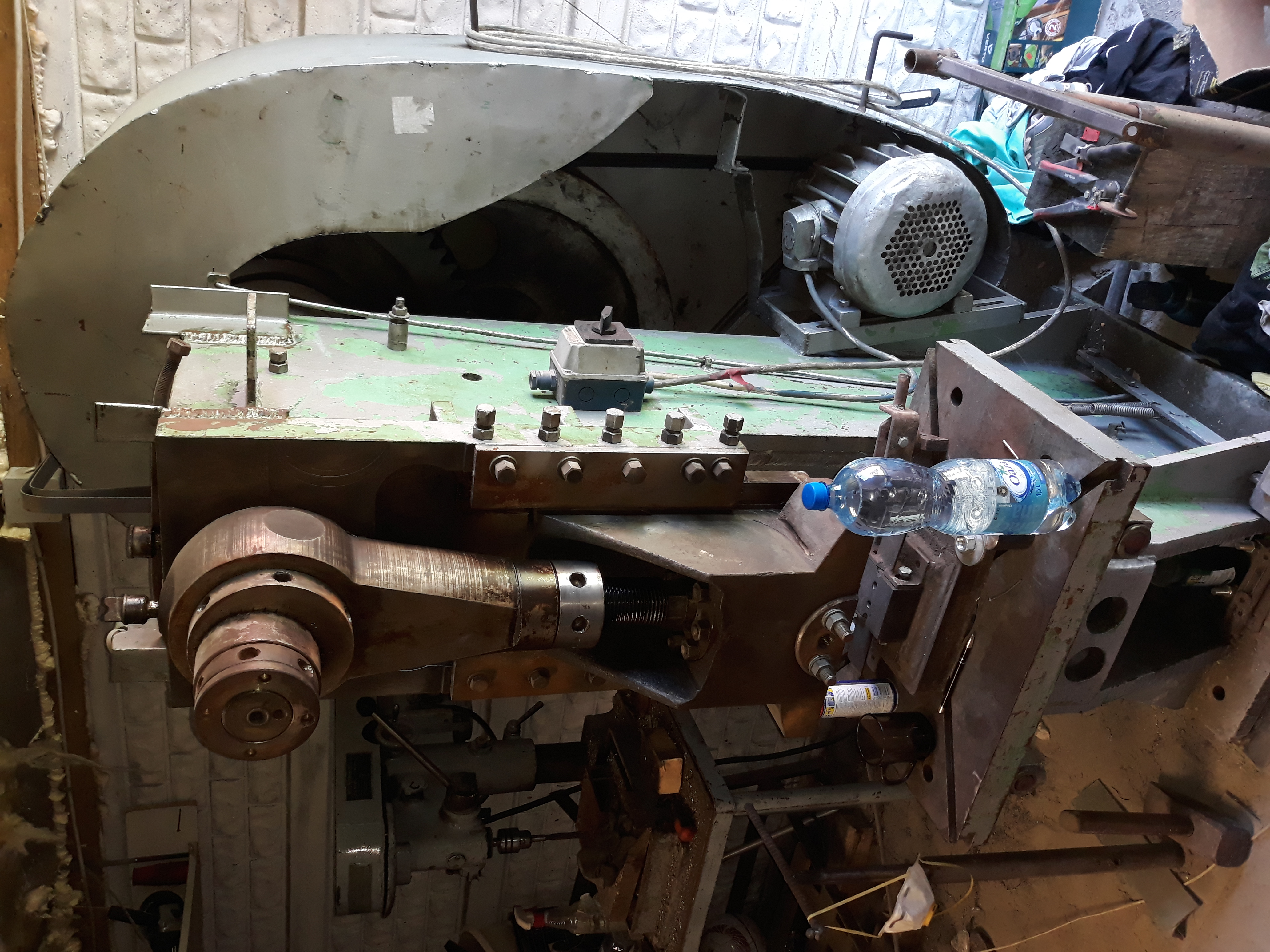

Post napisał: Goldss » 21 lip 2018, 14:23
Witam moja prasa jest trochę powolna czy zwiekszenie obrotow o niewielka liczbę jej nie zaszkodzi? Chciałbym założyć ciut większe kolo pasowe na silniku silnik 4,4kW
( tak w nawiasie ile moźe mieć ona ton uderzenia)
gold

Re: Zwiekszenie liczby uderzeń prasy mimośrodowej
Post napisał: gold » 21 lip 2018, 16:53
Znam tą prasę.Jest to wyrób rzemieślniczy.Nie można w niej nic zepsuć.Można tylko polepszyć.
Śmiało można zwiększyć koło napędowe.Silnik jest z dużym zapasem mocy.U nas był około 2 kW.
Uznawana była jako 10 T.Korpus wykonany jest z płyt stalowych.Przy większym obciążeniu góra prasy się
odchyla względem stołu.Skutkuje to niszczeniem wykrojników.Poprzedni właściciel na bokach korpusu dospawał
płyty stalowe.Niewiele to pomogło.Dopiero zamontowani pręta kwadratowego 60x60 na górze prasy i
połączeniu go szpikami ze stołem poprawiło sztywność.Prasy żeliwne nie mają tej wady,ale też się odginają.
Post napisał: jasiu... » 21 lip 2018, 18:22
Zwiększając szybkość kręcenia się koła zamachowego, zwiększasz również energię w tym kole zgromadzoną. Inaczej, stempel będzie walił w matrycę z większą prędkością, a więc i z większą siłą. czy odbije się to na trwałości elementów, mimośrodu, czy choćby tylko narzędzia zapiętego na prasie? Ja bym się zastanawiał.
Post napisał: Goldss » 23 lip 2018, 14:43
Gold dzięki za info prase nidawno nabylem i nie znam jej :/ spróbuje ją jakoś usztywnić :)
Jasiu... prasa bedzie wykrawala w blaszce 1mm podkladki fi40 max więc przy dobrym smarowaniu o mimośród się nie boję. Ciekawy byłem tylko jak sprzęgło.
Post napisał: gold » 24 lip 2018, 17:28
Nie potrzebujesz nic wzmacniać.Do wycinania twojego detalu ma wielokrotnie większy nacisk.Problemem
jest duży silnik.Nie zarobisz na prąd.Opisywane wzmocnienia prasy miały na celu uzyskanie sztywności przy
maksymalnym nacisku.Wycinaliśmy krążki ø 70 grubości 5 mm.Służyła także jako prasa do tłoczenia.Była
podkręcana aż do zatrzymania koła zamachowego.Wytrzymała złe traktowanie.Cały czas jest sprawna.
