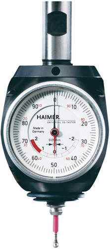

Przydatne i wygodne byłoby mieć sondę 3d i zrobić tj. WZÓR pisze.
Sonda 3d
