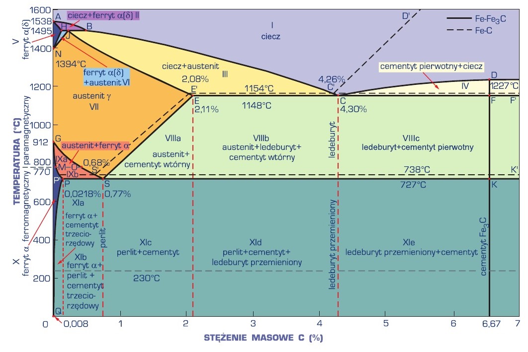

Witam jak w tytule, jak poprawnie odczytywać układ żelazo węgiel bo od tych Lini i nazw miesza mi się w głowie. A nic konkretnego na internecie nie mogę znaleźć co po kroku i dlaczego :-/

X zawartość węgla Y temperatura na stawiasz sobie linię w Xie w interesującej Cie zawartości węgla i odczytujesz temperatury przemian. Czego tu nie rozumiesz?

.....no i założenie jest, że stygnie baaardzo, ale to baaardzo powoli.....

To jest wykres statyczny, nie uwzględnia czasu. W celu uwzględnienia wpływu czasu na zawartość różnych faz, buduje się krzywe CTP

Najpierw spróbuj zrozumieć, co to ten austenit, perlit, czy cementyt.
A jak już będziesz wiedział, to szybko zrozumiesz, co trzeba zrobić, żeby określony składnik mieć. Kiedy (i po co) będziesz miał austenit i co się z niego wydzieli, jak podgrzejesz materiał o konkretnej zawartości węgla, a później będziesz go bardzo powoli chłodził.

Wykres jest niezbędny by hartownik mógł zrozumieć:
- przemianę eutektoidalną, skłonność do rozrostu ziarn w tej stali, z tego normalizacja, perlityzacja, zmniejszanie wielkości ziarn sposobem zwykłym, sposobem z pomocą twierdzenia Tammana
- co to starzenie, mechanizm, dość potrzebne konstruktorom wbrew pozorom
- dlaczego się nie normalizuje stali nadeutektoidalnej
- co to temp. krytyczne, dlaczego się mieniają
- zmiana solidusu wraz z zawartością węgla, potrzebne odlewnikom,
- temp. hartowania dla danych stali, dlaczego się mieniają
- dlaczego hartowanie na magnes stali poniżej 0,5%C jest bezsensowne
itd.
To jest podstawa dla zrozumienia przemian w CTP, czas na zrozumienie to ok. 4 godziny.

To ze student zadaje takie pytanie swiadczy tylko o tym ze na uczelni nie wyjasniono zagadnienia w sposob przystepny i interesujacy.
Nie posiadlem jeszcze takich umiejetnosci zeby wytlumaczyc zagadnienie wiec posluze sie pomoca youtuba.
Wykres trzeba zrozumiec, poziomy temperatur, punkty itp to jest sprawa drugorzedna. Wazne jest jak zachowuja sie roztwory ( bo stopy podchodza pod roztwory ) a sam wykres mozna zastosowac nawet do ukladu woda-sòl zeby zrozumiec jak zachowuja sie dwuskladnikowe roztwory.
Pytanie : Dlaczego wygodniej ( czytaj latwiej ) lutuje sie stopem cyna-ołów niż czysta cyna ?
Ano wlasnie dlatego ze cyna z olowiem rowniez stanowia taki uklad dwuskladnikowy. Temperatura topienia czystej cyny a takze temperatura topienia czystego olowiu sa wyzsze niz temperatura topienia stopu cyny z olowiem - interesujace prawda ?
Takich stopow jest znacznie wiecej.
Haslem przewodnikiem jest w tym wypadku "eutectic alloys" , oczywiscie jak zawsze polecam uzywac angielskich slow kluczowych bo powiedzmy sobie szczerze wpisywanie po polsku w okno wyszukiwania to celowe ograniczanie sie.
