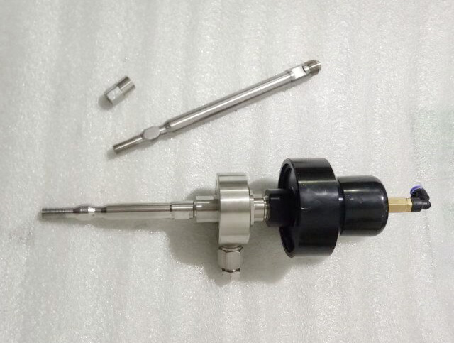

Głowica do cięcia wodą:
Zakupiłem przez portal Alibaba głowicę wodną, która jest zamiennikiem głowicy do cięcia samą wodą firmy FLOW.
Koszt z VAT'em i cłem to między 2 a 2,5 tyś zł. Jakościowo nie jestem w stanie porównać z produktami oryginalnymi.
Wizualnie jakość elementów wygląda obiecująco, nie są tanie bo obróbka i wymogi ultrawysokich ciśnień nie są łatwe do realizacji.
Sterowanie głowicą wodną (ON/OFF):
Zakupiona przeze mnie głowica zawiera zawór sterowany pneumatycznie.
W związku z tym zakupiłem nieduży kompresor i odpowiednią armaturę pneumatyczną.
Sterowaniem dopływem wody do dyszy będzie więc użyty elektrozawór pneumatyczny zamontowany na osi Z.

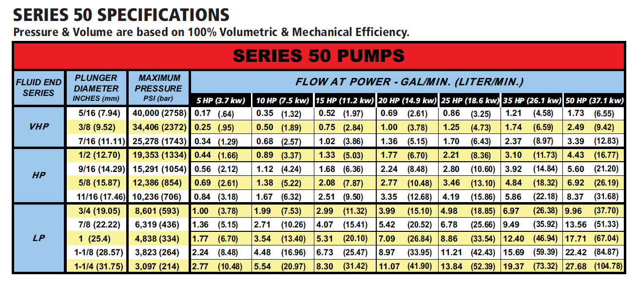

Tutaj zaczynają się schody, a w zasadzie ich nie ma, jest przepaść. Pompa do maszyny typu waterjet kosztuje na prawdę sporo. Jest super wydajna, ale jej koszt przekracza moje możliwości, a poza tym to już by nie był ekonomiczny waterjet. Wydajność oferowanych pomp wielokrotnie przekracza moje potrzeby - nie ma w ofercie na prawdę małych pomp o porządnym ciśnieniu, ale małym przepływie, takim dla jednej skromnej głowiczki.
W moim przypadku chcę ciąć wyłącznie czystą wodą pianki i mikrogumy. Na te potrzeby, ponieważ otwór w dyszy dla samej wody jest bardzo mały potrzebuje również małego przepływu - nawet w okolicach 0,5l/min. Ciśnienie oczywiście największe jakie się da za małą kasę.
Gotowe konstrukcje z małymi pompami:
WAZER - mały waterjet na którego zebrano sporo kasy przez Kickstarter, posiada pompę 1,5kW i rzecz jasna jest to super tajne jakie oferuje ciśnienia i jaka tam jest pompa.
TINYJET - mały waterjet o ciśnieniu 1200bar, producent zawarł w specyfikacji, że zastosowaną w nim typową pompę typu "triplex plunger". Wnioskuję z tego, że jest to coś na wzór pompy do myjki wysokociśnieniowej z małym przepływem, a o wysokim ciśnieniu.
Od powyższych konstrukcji zaczęła się konkretna rozkmina - jak to oni zrobili!? No bo ogólnie problem z pompami dostępnymi na rynku jest taki - duże ciśnienie (1-4tyś. bar) równa się wielka pompa i cholernie duży przepływ, który jest mi niepotrzebny.
Większość oferowanych pomp zasilanych napędem o mocy 1,5-3kW to pompy do 220bar, ale o przepływie np. 3-8l/min.
Tak jak wspomniałem ja potrzebuję 0,5l/min, ale za to chociaż 1000bar i więcej.
I tutaj rozpoczyna się dyskusja i prośba do Was - jak to zrobić!?
Zwiększyć ciśnienie kosztem przepływu!?
Znalazłem jeszcze inną opcję na pompę:
Można użyć pompy napędzanej powietrzem (air driven water pump) co da do 1500bar, ale wymaga też kompresora o dużej wydajności.
Prawdopodobnie jest do mało sprawne wyjście, poza tym koszt takiej pompy to 5 tyś. zł, a do tego kompresor powietrza, który da 650l/godzinę.

ProtoMAX to koszt 20 tyś. dolarów, sama pompa pewnie połowę tej ceny. Profesjonalne karchery to koszt 10-20k złotych, niestety raczej pompy od omaxa za kilka tysięcy nie kupisz. Napisz jak ofertę dostaniesz, ciekawy jestem.

Znalazłem odpowiadającą wymogami serię pomp wysokociśnieniowych od firmy KMT (tak, tej samej, która produkuje waterjety CNC).
Pompa przeznaczona jest z tego co zrozumiałem do ciśnieniowego czyszczenia wodą.
Jest dużo wersji do wyboru, są mniejsze i odpowiednio mniej wydajne, ale obawiam się jednego - to może być tak samo drogie jak pompa do waterjet. Wyślę zapytanie, ale nie ma co robić sobie nadziei dużej. Nie rozumiem tylko do końca, czy jest tak dużo opcji do wyboru, czy po prostu kilka modeli pomp pod które można podpiąć różne silniki (i stąd podane wydajności).
Kolejna aktualizacja:
