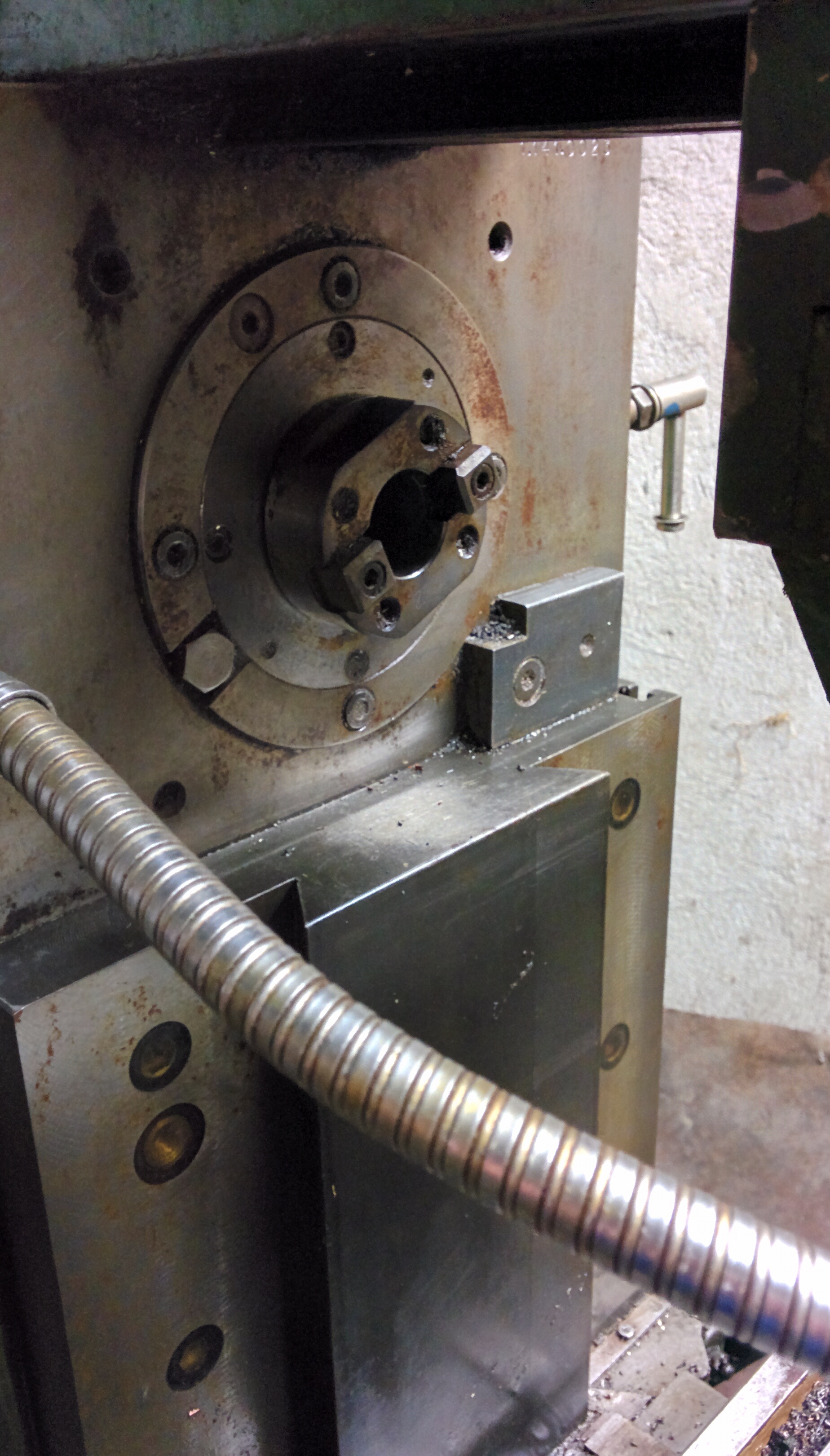

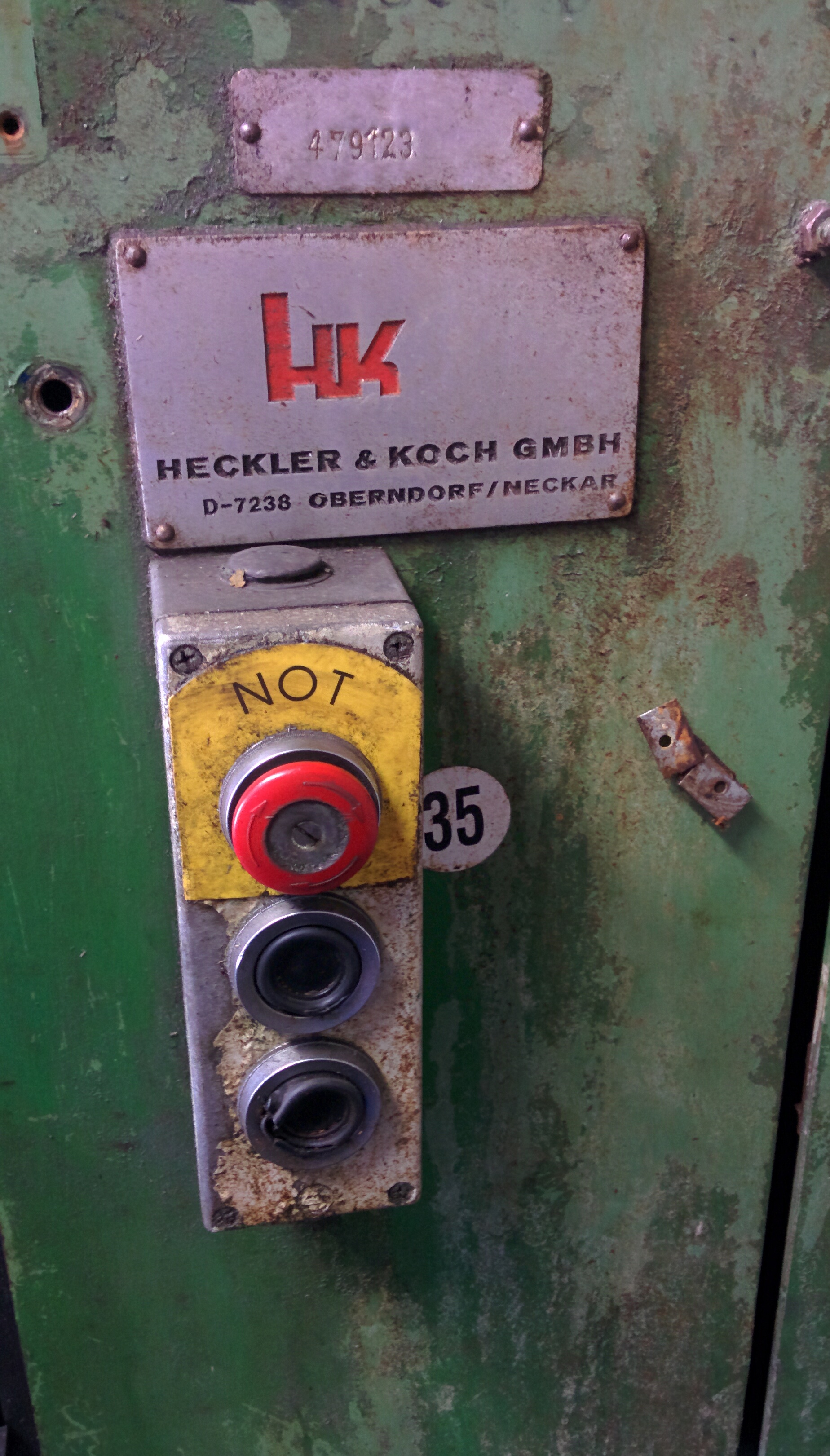

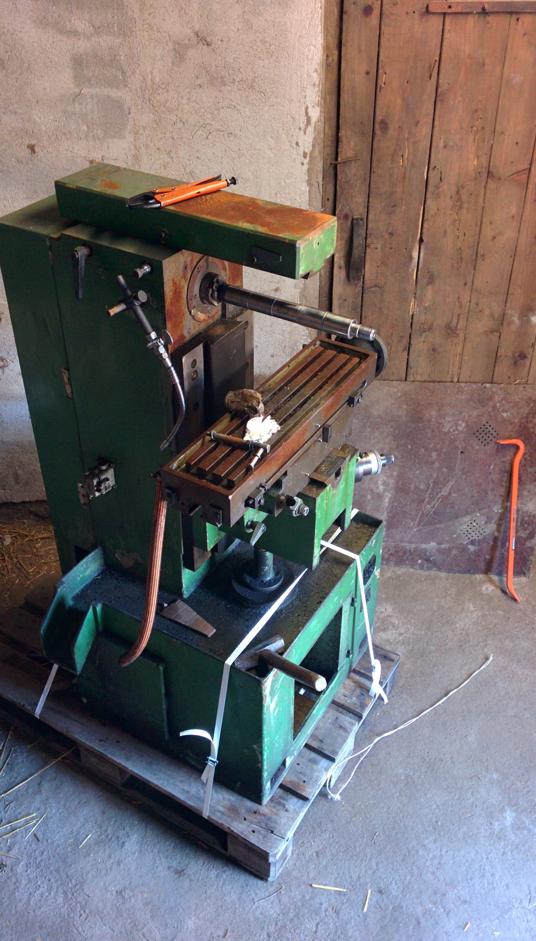

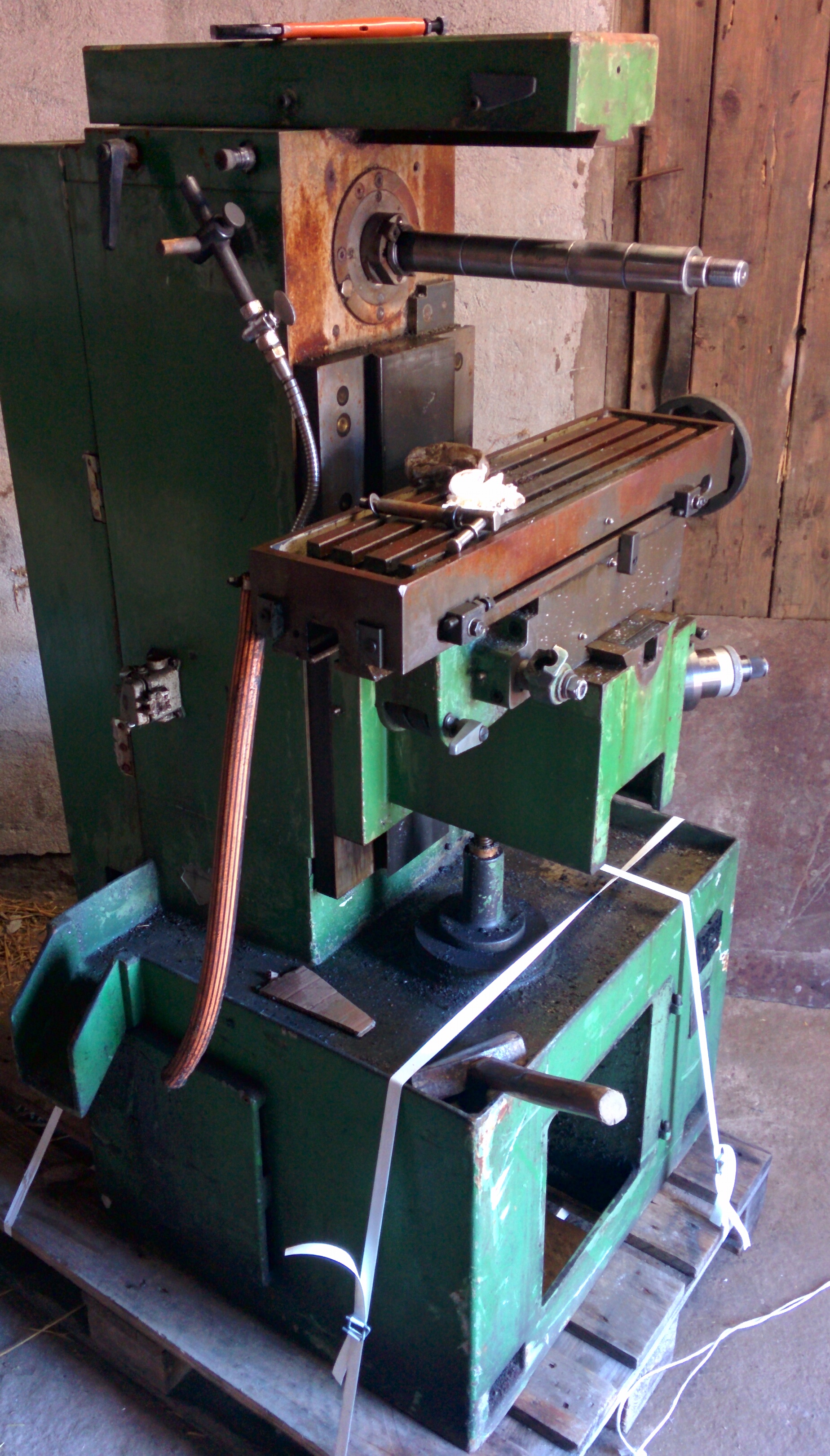

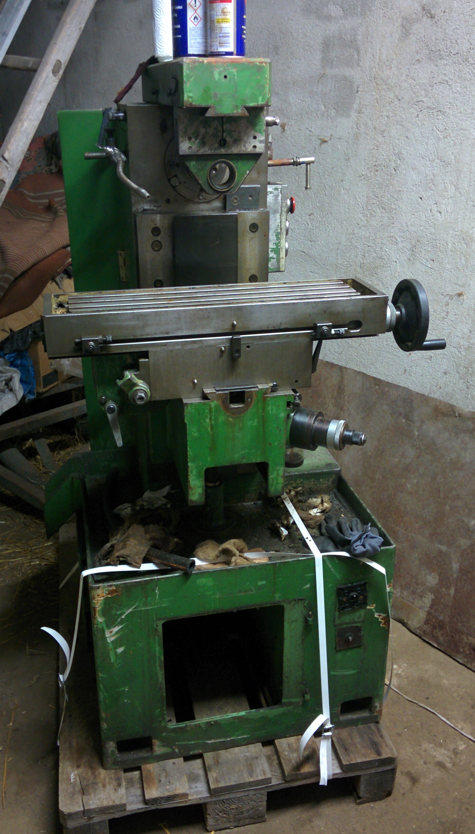

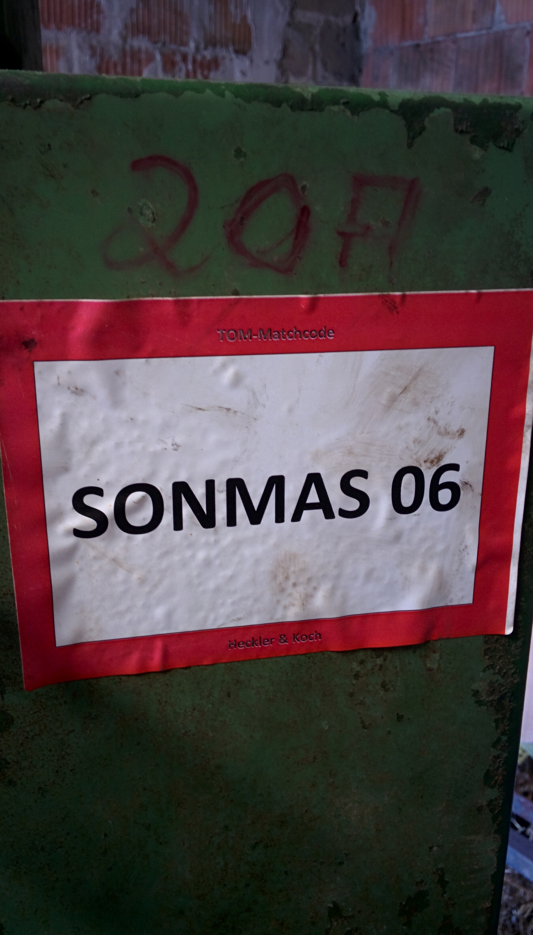

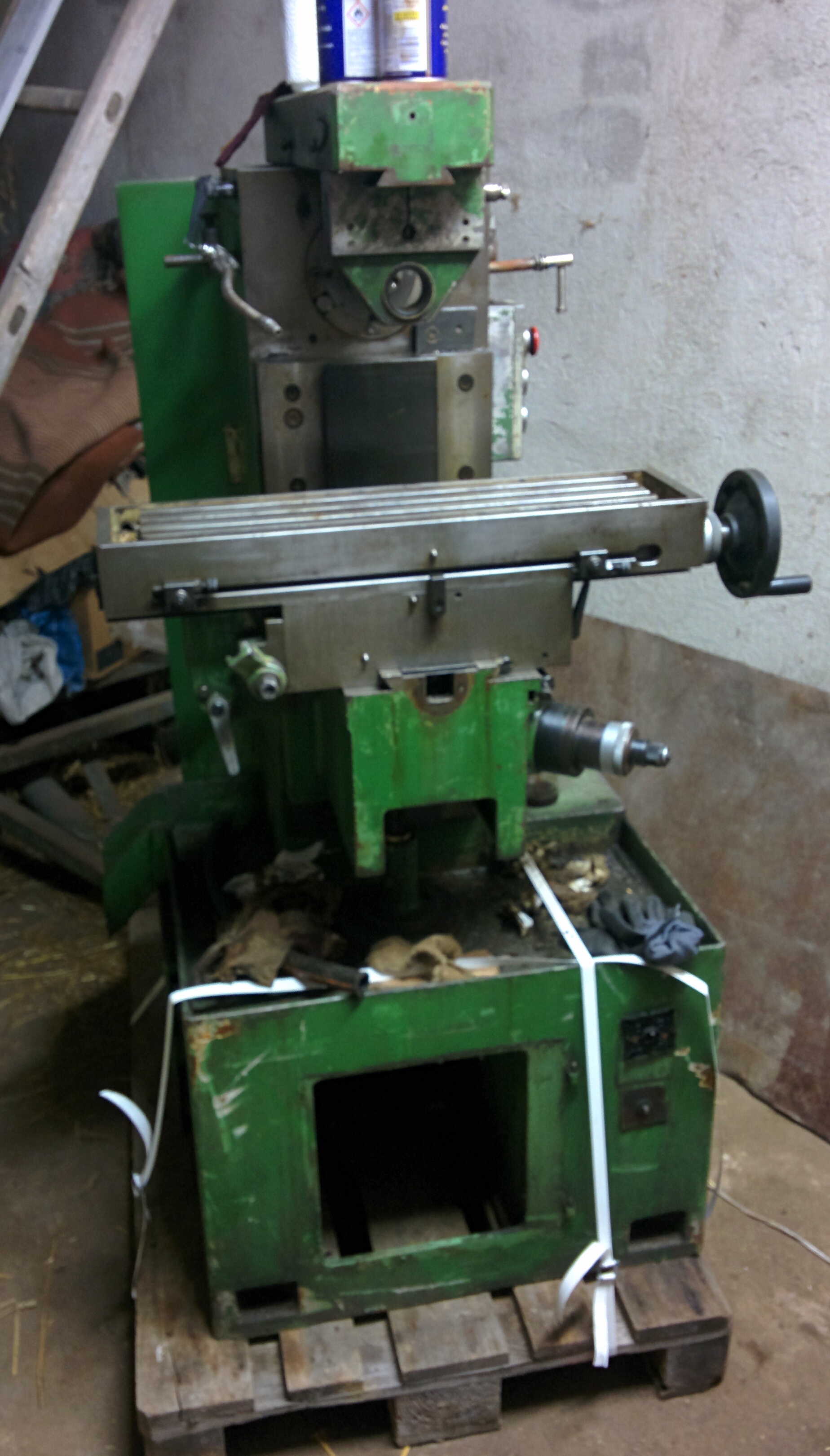

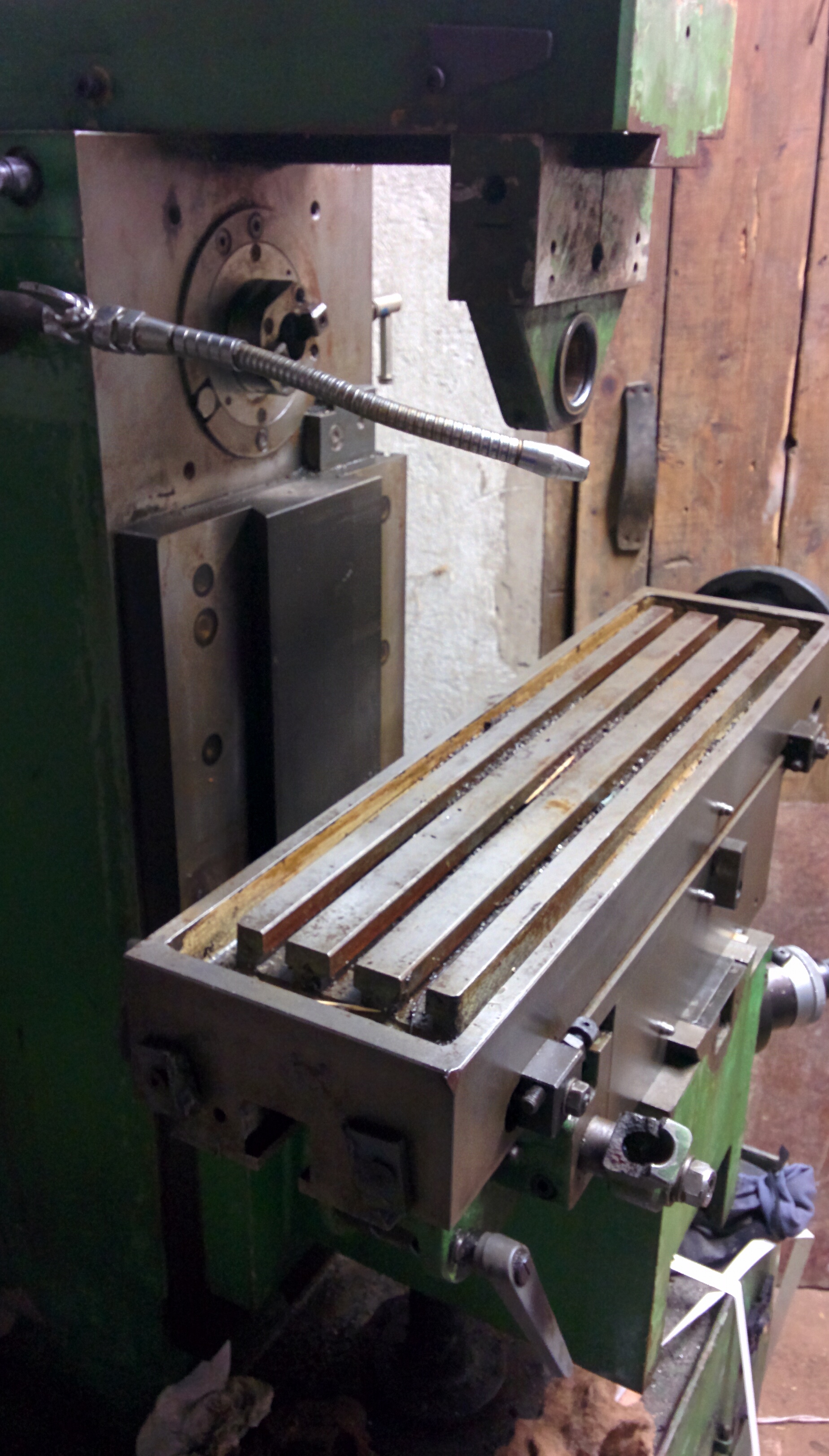

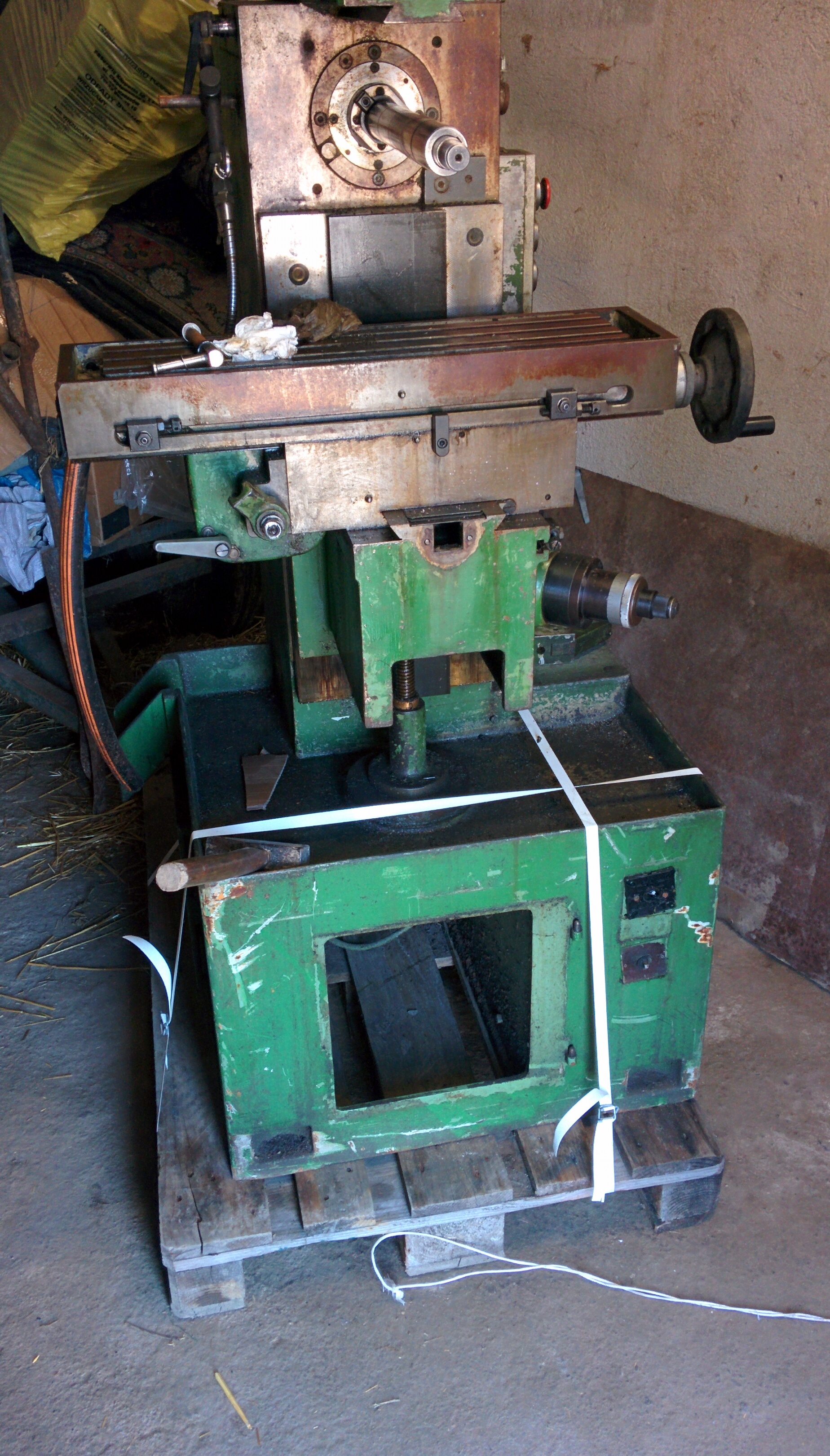

Orientuje się może ktoś co to za frezarka?
Pozyskana od naszych wschodnich sąsiadów na złomie. Nigdzie nie mogę znaleźć maszyny podobnej do niej. Ma tabliczkę z napisałem Heckler&koch ale nie wiem czy to nie tabliczka z nazwą fabryki w której służyła. Wszystkie posuwy manualne. Posuw wzdłużny kombinowany z ręcznym posuwem przyśpieszonym. Silnik dwubiegowy, mocy jeszcze nie sprawdziłem. Wrzeciono iso 30 możliwość pozyskania 6 różnych prędkości obrotowych na paskach + 750 i 1500 na przycisku od załączania silnika. Ktoś kiedyś miał z taką styczność albo wie może co to za model? Byłbym wdzięczny bo nic nie mogę znaleźć a tak za wiele tego typu maszyn też nie kojarze :(
Raczej nie, H&K robiło obrabiarki (manualne i centra CNC). Jakiś czas temu podobna przewinęła się na OLX ale linka nie mam. Więcej nie potrafię pomóc

Heckler & Koch to firma produkująca bron, to oni stworzyli jeden z najbardziej popularnych pistoletów maszynowych na świecie mp5. Z tego co można znaleźć z Google to raczej mogła służyć w fabryce bo firma Heckler & Koch widocznie robiła obrabiarki dla siebie.
Ta jest troche podobna, ale niestety nie ma modelu https://www.ebay-kleinanzeigen.de/s-anz ... 0-282-8620

O maszynce nadal nie udało mi się nic wiecej ciekawego dowiedzieć. Jednak ostatnio udało mi się nią uruchomić i zaczać dorabiać jakieś proste elementy. Chwilowo nadal bez posuwu poprzecznego, ale pewnie z czasem i w tej kwestii coś się zrobi. Wrzeciono SK30, w dosyć dobrym stanie, małe bicie. Załaczane i wyłaczane tymi czarnymi przyciskami od boku poprzez stycznik. Troche irytujace jest przemieszczanie elementu z początkowego na końcowy punkt pracy posuwu wzdłużnego. Częśc trasy przemieszcza się za pomocą tej grubej urwanej dźwigni recznego posuwu przyśpieszonego po lewej stronie suportu a część korbką :D z lewego boku widocznego złącze harting 6 pinowe do pompki chłodziwa. Niebawem dorzucę jakieś akutalniejsze fotki jak się teraz prezentuje maszynka.
