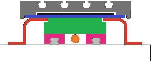

tirek
Stały bywalec (min. 70)
Posty: 71
Rejestracja: 19 wrz 2016, 16:35
Lokalizacja: Koszalin
Re: Jak tu jest zrobiona osłona prowadnic i śruby?
Post napisał: tirek » 06 mar 2018, 21:21
Może coś takiego
Bronsonboss
Posty: 315
Rejestracja: 14 sty 2018, 18:27
Lokalizacja: Cedry Wielkie
Post napisał: Bronsonboss » 06 mar 2018, 21:28
Tak, jak wrzuciłeś rysunek i jeszcze raz przejrzałem filmik to zdecydowanie ta taśma/osłona jest zamocowana na końcach, lekko naciągnięta, ale się ie przesuwa.. Nie mniej gdzieś mi kiedyś przeleciało na jakiś filmiku na youtube podobny patent z tym że tam na końcach było rolki zawracające tą taśmę maskującą prowadnice
tu masz zdjęte te czerwone maskownice, lepiej widać..
https://youtu.be/rvC-8BrUr1w
koala.g
Posty: 3003
Lokalizacja: Małopolska
Post napisał: koala.g » 06 mar 2018, 21:44
tirek pisze: ↑
06 mar 2018, 21:21
Może coś takiego
No nie bardzo. To czarne to nieruchoma guma. Musi być jakiś układ mocujący górę do dolnych wózków i śruby napędowej poprzez tą gumę. Musi być to coś prostego.
Ta guma jest na stałe przykręcona do końców osi.
Mocowania tego wózka muszą ją jakoś rozchylać
