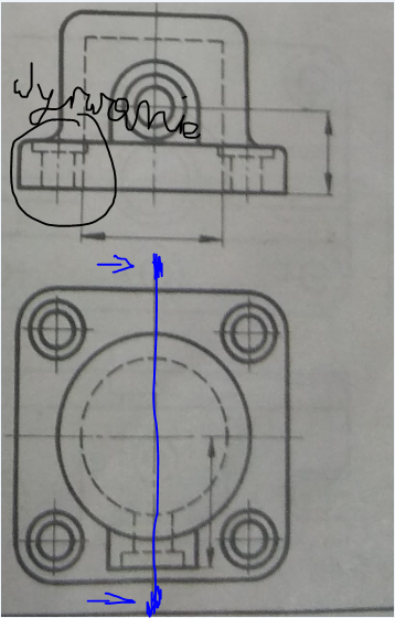

Odwzorowanie bryły w najmniejszej liczbie rzutów
Post napisał: Wojciech. » 05 mar 2018, 21:27
Ma ktoś pomysł jak najlepiej puścić przekrój/wyrwania itd żeby w miarę to wszystko pokazać? Kuszące na początku było zrobienie półwidoku i półprzekroju jednak jest tylko jedna oś symetrii ;/

Post napisał: mryellow » 05 mar 2018, 21:55
tak jak to masz + przekrój widoku z góry( u ciebie widok dolny) Płaszczyzna tnąca pionowa. I wyrwanie otworu na widoku z boku. Albo też może być przekrój widoku z boku, najważniejsze aby przechodził przez boczny otwór.

Post napisał: Wojciech. » 06 mar 2018, 21:09
mryellow pisze: ↑
05 mar 2018, 21:55
Masz na myśli takie coś?

Post napisał: mryellow » 06 mar 2018, 21:28
tak. Nic ci do szczęścia nie jest potrzebne więcej xd
