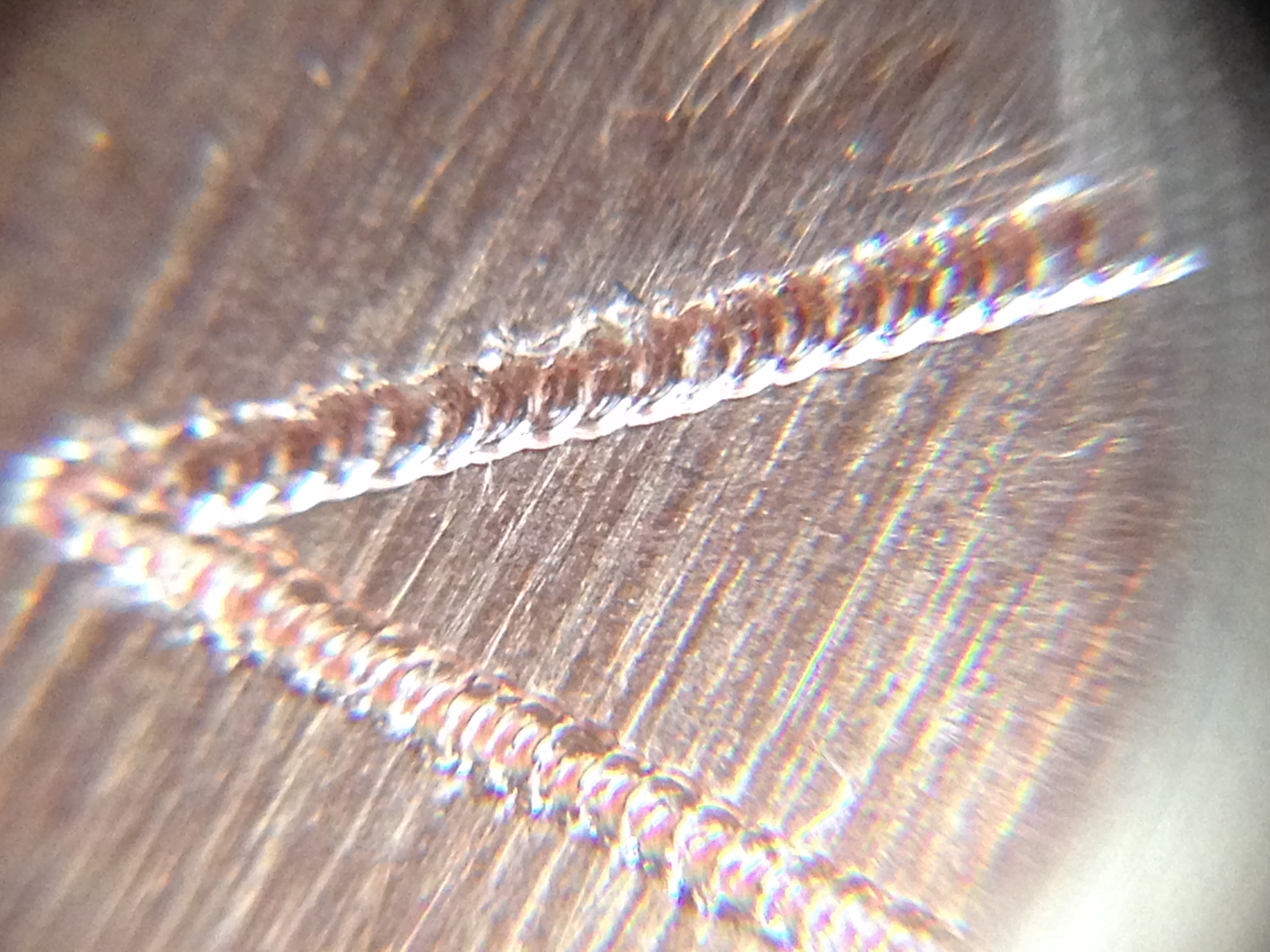

Dzień dobry,
Robię testy grawerów na płytakch miedzianych 1mm, udaje mi się znaleźć parametry grawerowania, ktore dają całkiem ładną linię i minimalny narost nawet bez chłodzenia, ale w zagłębieniu jest widoczna trasa narzędzia. Zastanawiam się na zmianą frezu aby pozbyć się śladu narzędzia, na pewno też włączę chłodzenie.
program PikoCnc
S max 18 000rpm
zagłębienie 0,1 lub 0,2 mm
frez V-bit 90st/2 pióra/hrc 45/uchwyt 6 mm, stopka - nie wiem, ostra
parametry które dają ładny rysunkek:
S: 6400 / N: 1400
S: 8000 / N: 2400
S: 12000 / N: 3000
Te parametry są eksperymentalne bo nie wiem jak stosować wzory do frezów V-bit (jaką brać wartość "d" skoro frez ma stopkę np 0,1, prędkości S wychodziły mi bardzo duże ze wzorów).

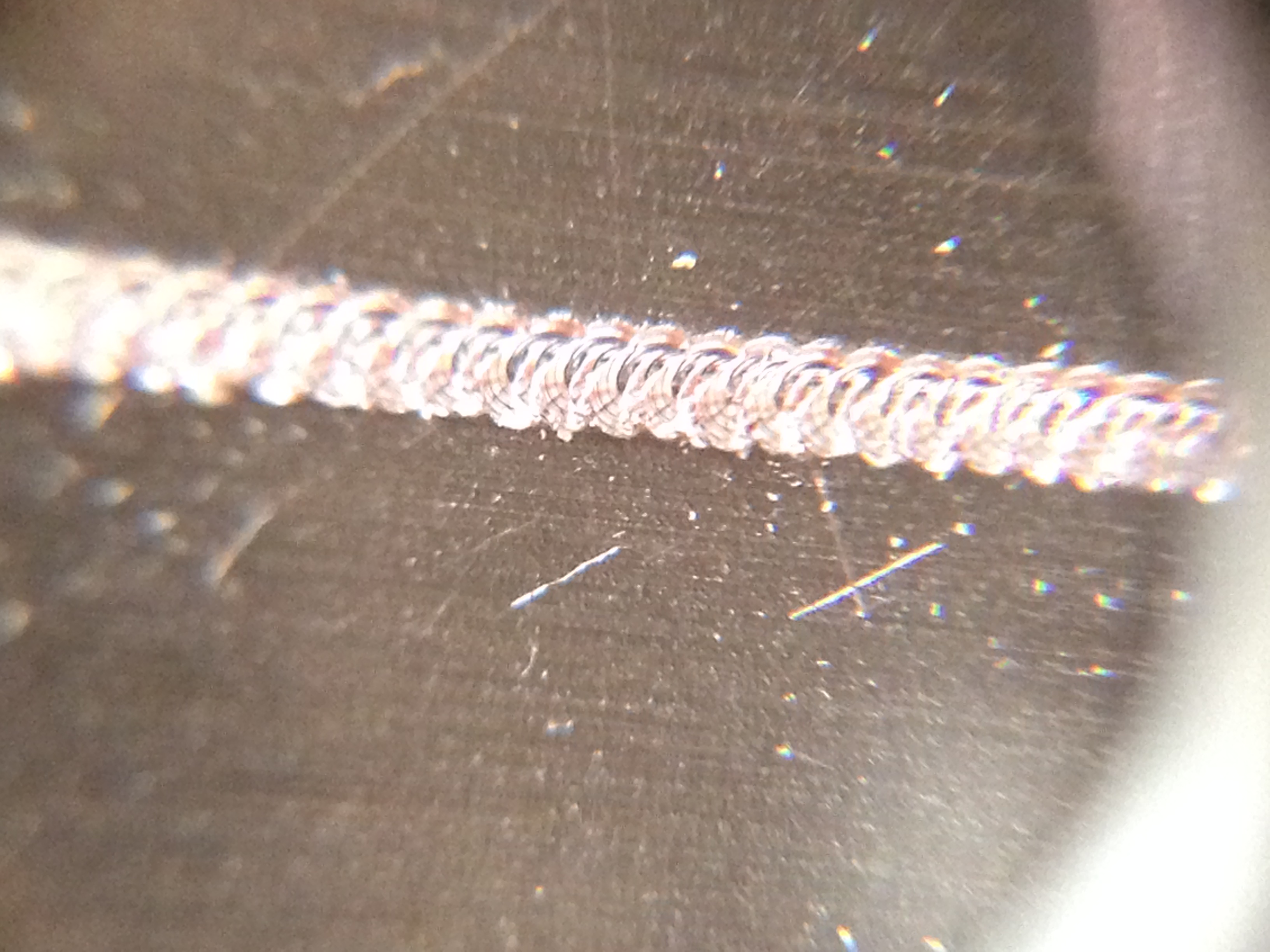

Tak wygląda grawer w powiększeniu, ale linie na dnie graweru wiadać też gołym okiem:
Wiadać posów, musiał by być bardzo mały aby nie był widoczny, dlatego myślę nad innym narzędziem.
Bardzo proszę o rady...

Jaką frezarką to robisz ? Nie ma przypadkiem odchyłek w geometri osi Z ? Ślad po narzędziu w amatorskich warunkach zostanie raczej zawsze ;) Można go jedynie zminimalizować (głębokość)

Wzory są dobre, do max obrotów - 18 tys. trzeba wyliczyć posuw. Będzie niewielki.

Chodzi o liczenie chropowatości powierzchni. Ponieważ nie możesz rozkręcić wrzeciona do wymaganych kosmicznych obrotów, to musisz zjechać z proporcjonalnie ileś tam x w dół z posuwem. Ale to przy założeniu, że obrabiarka jest sztywna. Spróbuj puścić ostatni przejazd po dnie (wykańczający) z posuwem powiedzmy 50 mm/min przy tych 18 k/min - i zobacz co ci z tego wyjdzie. Prawda jest taka, że pewne wartości dla swojej konkretnej obrabiarki możesz dobrać tylko metodą prób.

Tak jak ci podali, to do możliwie najwydajniejszej pracy. Obliczasz sobie, że jak frezujesz (grawerujesz) rowek o głębokości np 0,25mm (tym podanym frezem 60 °), to średnica którą pracuje frez ma niecałe 0,3mm i tą średnicę brać do obliczeń. Przy czym musisz zdawać sobie sprawę, że:
a) jeżeli prędkość max wrzeciona (lub obroty na których pracujesz) jest np 5x niższa, to posuw też musisz zmniejszyć 5x.
b) są to wartości podane dla jakiegoś rodzaju mniej lub bardziej stabilnej pracy, a ciebie może limitować np wygląd pracy (grawerki), tzn określona chropowatość powierzchni, z powodu czego musisz zmniejszyć posuw jeszcze bardziej bo coś nieładnie może wyjść. Do pewnych rzeczy musisz dojść po prostu doświadczalnie, bo różne rodzaje materiału i różne frezy dają różne efekty na różnych obrabiarkach.
Ładniejsze efekty dają zazwyczaj frezy z kulką na końcu, lub choćby z fazką niż zakończone na ostro.
