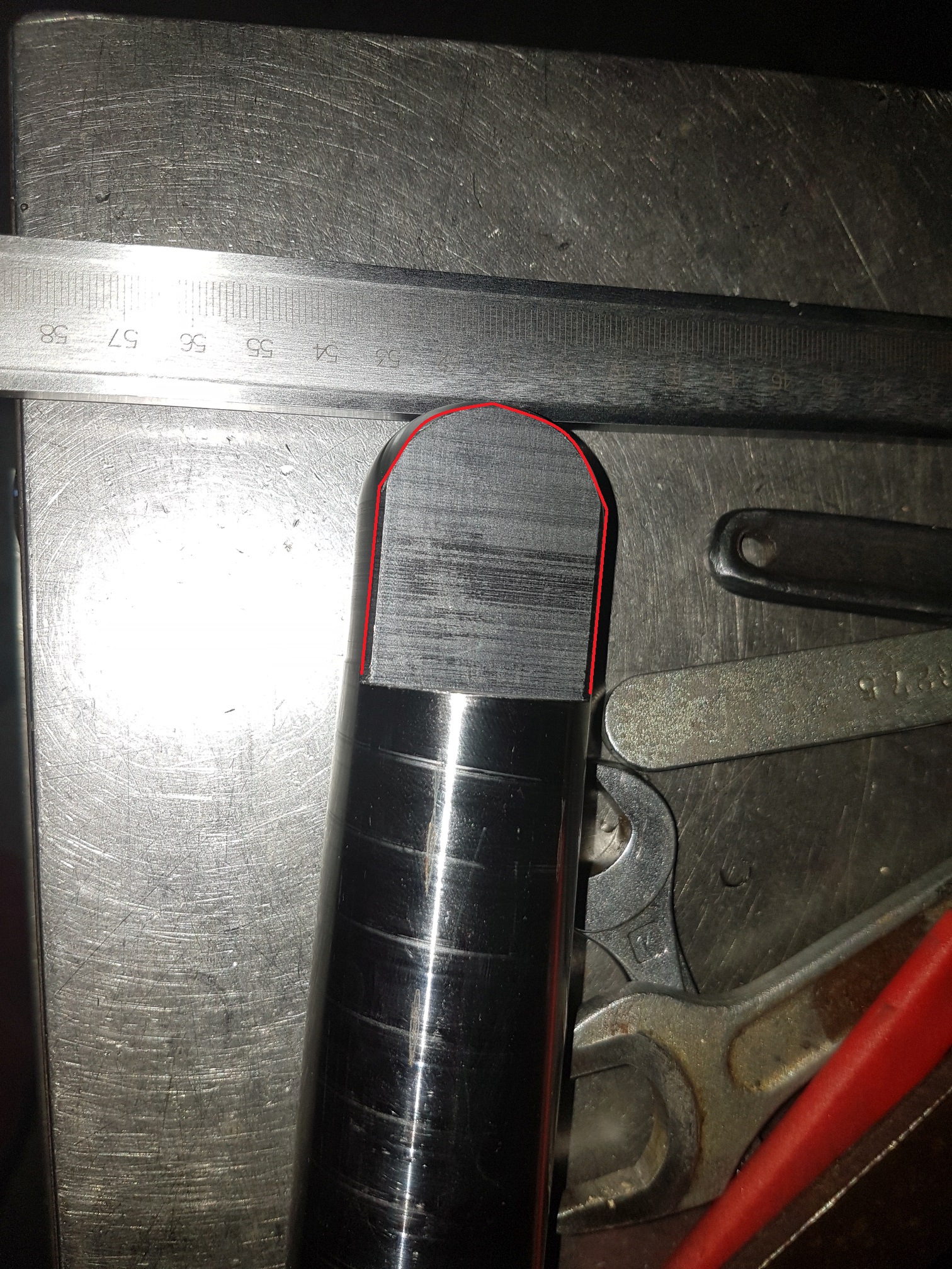

Musze kupić urządzenie do gratowania krawędzi po obróbce frezarskiej , myślę o szlifierce taśmowej np. takiej :http://allegro.pl/szlifierka-tasmowa-pa ... 76947.html . Czy do gratowania to dobry wybór , może coś innego ??

Wszystko zależy od tego jaką obróbkę będziesz wykonywał . Otwory czy krawędzie zewnętrzne.

Krawędzie zewnętrzne.

Taki gratownik jak kolega Wzór zapodał to mam , jak dla mnie to ma 2 wady:
1.trzeba robić ręcznie a przy ileś set szt to zaczyna być problem
2.proste krawędzie i otwory ok ale z krawędziami okrągłymi zewnętrznymi to już tak różowo nie jest
Myślę o zautomatyzowaniu procesu wiec coś stacjonarnego z silnikiem ;)
Głównie do obróbki takich rzeczy:

Jak masz CAM to obróbka kontur 3D i po ptokach.
Zawsze jakieś narzędzie dobierzesz ..... , a gdzie nie podejdzie to już recznie.
