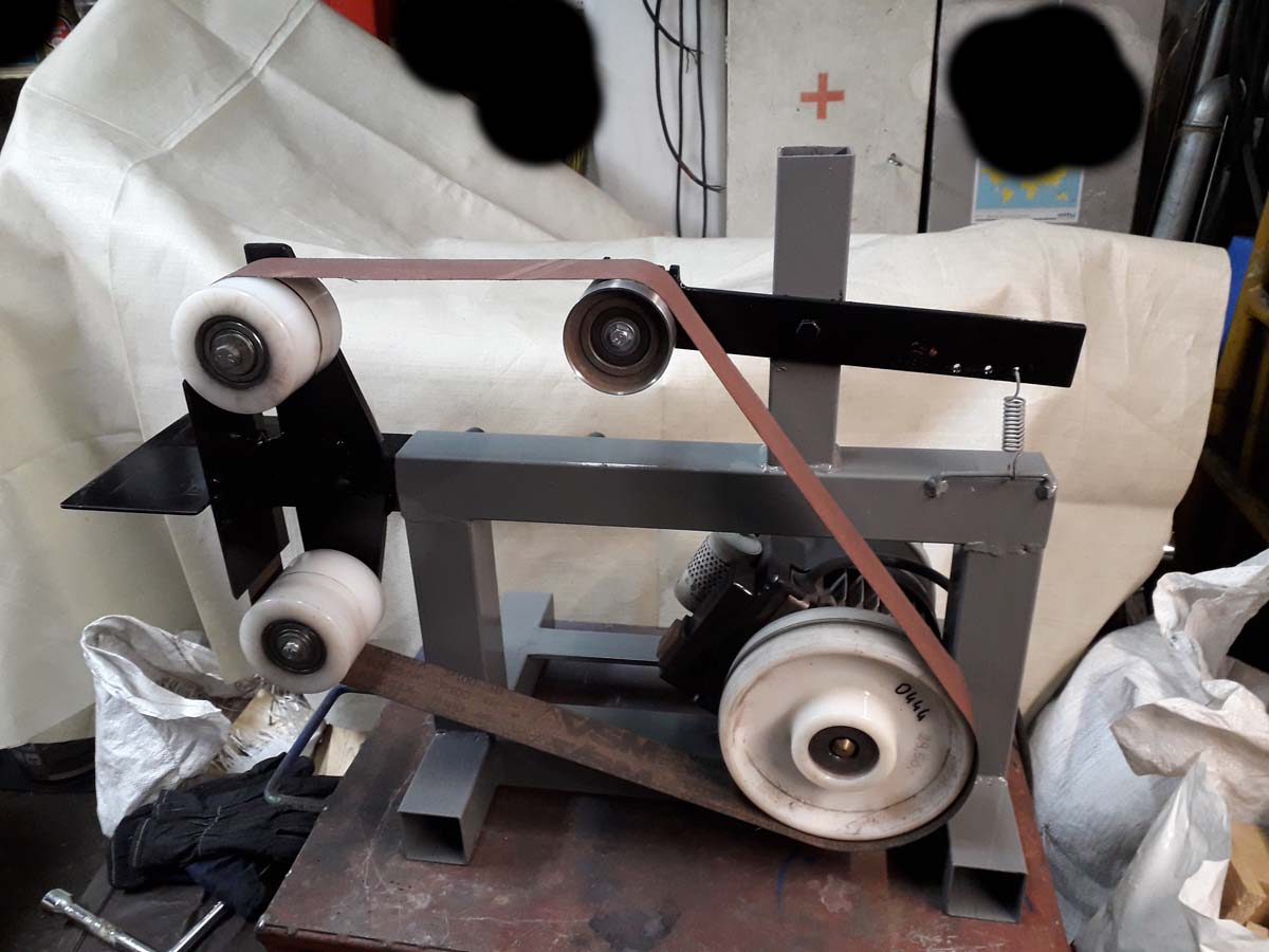

Przy niewielkim nakładzie i trochę czasu w garażu można zrobić coś takiego.
Wykonałem z profilu 50x50. Wysuwany element 45x45- pasuje idealnie. Silnik od hydrofora 2kW 2880 obr/min. Koło napędowe od Paleciaka 23zł fi 180. Dwa koła od paleciaka 17zł z łożyskami. Wytoczyłem tylko dwie osie i zplanowałem rolki napinacza( użyłem rolek od napinania paska rozrządu z jakiegoś autka). Mogę używać pasów 50mm od długości 1500mm do... hmm nie sprawdzałem, ale oczywiście 2000mm bez problemu.

Majsterek bardzo fajne i przydatne "kuromysło" i sam sobie muszę w końcu takie zbudować ale to jest szlifierka taśmowa, a nie polerka :)
