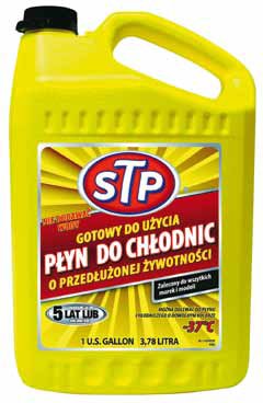

Posiadam elektrowrzeciono Mokry Chińczyk 3 kw z układem chłodzenia otwartym tz. plastikowa skrzynka z zamknięciem a w nim pompka zatapialna . potrzebuję informacji jaki płyn najlepiej nada się na chłodzenie bez narażania wrzeciona na różne problemy. Poszperałem trochę ale nikt jasno nie określił czego należy użyć
Poniżej przedstawię co znalazłem na forum
- Płyn do chłodnic samochodowych - odpada bo podobno kanały wewnątrz wrzeciona zatykają się nalotem.
- Słyszałem że mieszanka pt. woda destylowana z octem i denaturatem jest ok (nie wiem w jakich proporcjach i czy rzeczywiście jest w 100 %ok)
- mieszanka 30 % glikolu i reszta wody destylowanej
- Ergolid
Mam nadzieję że ktoś z kolegów na forum udzieli mi odpowiedzi.

Glikospec Extra -37 (przeźroczysty, jednorodny, bez osadów i zawiesin)

Uważam że na dzień dzisiejszy najlepszy jest Ergolid. Jeszcze nie było z nim problemów.

i zapomnisz o wiaderku,w którym to stoi na kilka lat.

Bbuli - a co ja napisałem ? tylko że odpowiednik.

Dzięki za odp. a dawkowanie? lać czysty czy mieszać z wodą destylowaną.

Płynu STP nie wolno mieszać i rozrabiać. Jest także taka informacja na opakowaniu.
