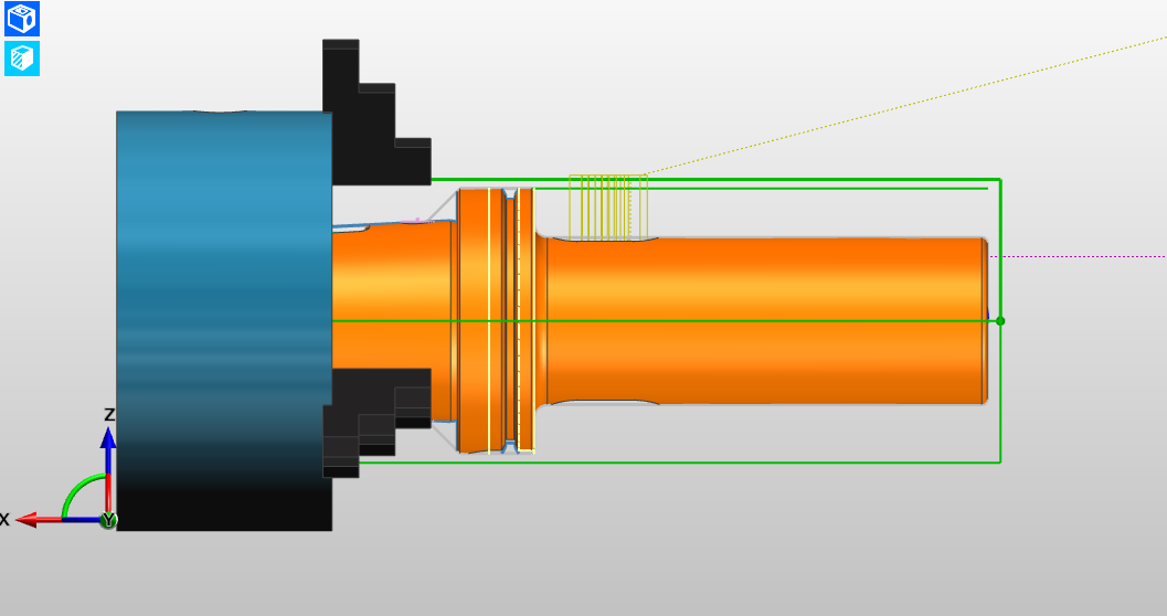

Mam tak problem odnośnie frezowania kieszeni na wałku. Z jednej strony kieszeń wyszła bez żadnych problemów, nie ma żadnego problemu z dojściem narzędzia, ale mam problem z obrotem wrzeciona żeby zacząć frezować z drugiej strony.
Dobrze kombinuję z tym obrotem wrzeciona, czy należy to zrobić w inny sposób? \
Działam w wersji 2017R1
Z góry dzięki za pomoc

Post napisał: grzech » 13 sty 2018, 16:14
Tak wygląda sprawa. Na screenie zaznaczona ścieżka do frezowania kieszeni tylko z jednej strony. Próbowałem obrócić detal o 180stopni względem osi C, tak jak wspomniał kolega wyżej, ale mogę obracać jedynie względem osi X,Y,Z. Wydaje mi się że coś z tym jest nie tak, możliwe że ja coś źle ustawiłem na samym początku lub też czegoś wgl nie ustawiłem.

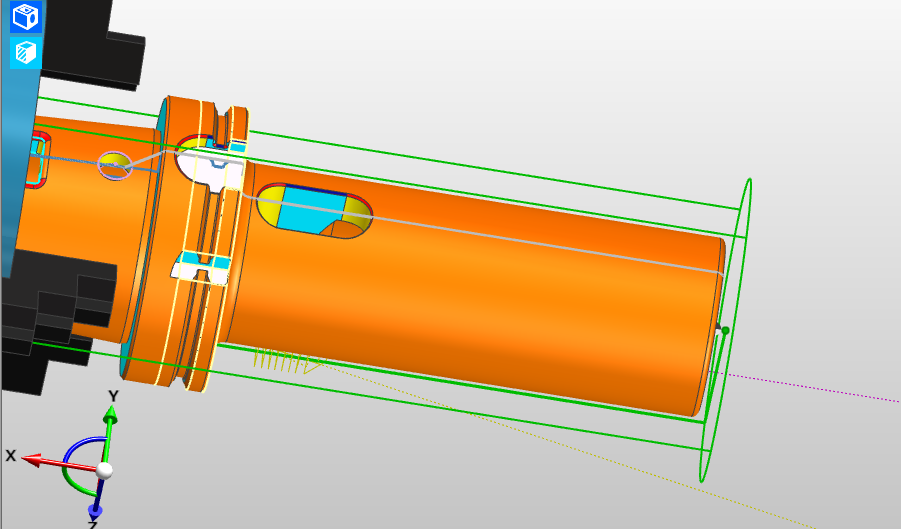

A drugiej strony element wygląda tak:
Ponadto wgl nie znalazło mi cech jeżeli chodzi o ten rowek i o drugi rowek na kołnierzu.

Post napisał: WZÓR » 13 sty 2018, 18:27
grzech pisze:
13 sty 2018, 16:14
.... Wydaje mi się że coś z tym jest nie tak, możliwe że ja coś źle ustawiłem na samym początku lub też czegoś wgl nie ustawiłem. ....
Przestaw początek układu współrzędnych XYZ na czoło i w osi obrotu wałka obrabianego.
..... jakoś po chińsku masz teraz.
