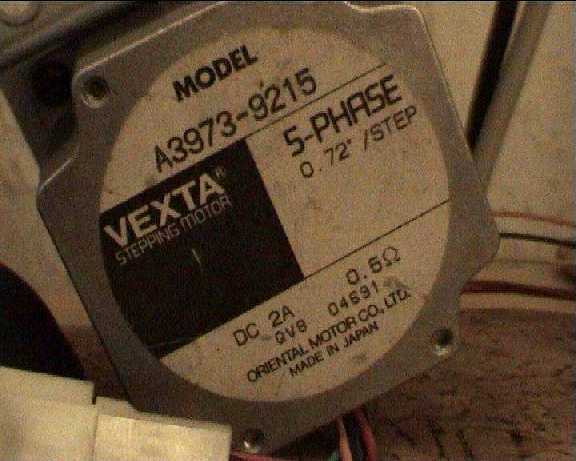

Nabyłem (za bezcen chyba - 20 zł) taki oto silnik: VEXTA (DC 2A / 0.5ohm / 500 kroków / 5-faz ).
No i się zaczyna... :?
Proszę o jakieś wskazówki co do konstukcji sterowania (elektronika) do silnika jak na rysunku. Może jakiś manual do takiego modelu (googlałem już całą noc). Jakiś schemat sterownika.
Czy możliwe, że napięcie na pojedynczym uzwojeniu to 1V ?
Dziękuję i pozdrawiam serdecznie Forumowiczów.
PS. Witam Forumowiczów po raz pierwszy i oświadczam 8) że jestem jeszcze zielony w tematyce CNC, więc proszę o traktowanie z pobłażaniem :wink:
Silnik VEXTA ma wymiary 69.7x69.7 mm

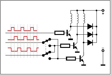

O ile się nie mylę jest to silnik o zmiennej reluktancj.
Sterowanie takim wynalazkiem jest stosunkowo proste - wystrczy kilka tranzystorów i odpowiedni generator impulsów.
Złączam schemat ideowy sterownika silnika 3 fazowego tego samego typu.
Ten dziwny przełącznik na schemacie służy do zmiany kierunku wirowania. Samo sterowanie polega na kolejnym zasilaniu poszczególnych uzwojeń.

...oraz co do shematu (od ludas): na jakie parametry tranzystora należy zwrócić uwagę przy jego doborze do tego układu (to samo pyt. tyczy się diody) ?

GrzegorzK pisze:na jakie parametry tranzystora należy zwrócić uwagę przy jego doborze do tego układu (to samo pyt. tyczy się diody) ?
Najlepiej wykorzystaj tranzystory mosfet sterowane logicznie (np.IRL510, IRLZ24 ) ewentualnie jakieś darlingtony (np. BD649) Zwróć uwagę na prąd maksymalny. Wprawdzie na schemacie zastosowane są osobne diody zabezpieczające przed przepięciami, jednak w praktyce najczęściej wykorzystuje się tranzystory zawierające taką diodę w swej strukturze.
