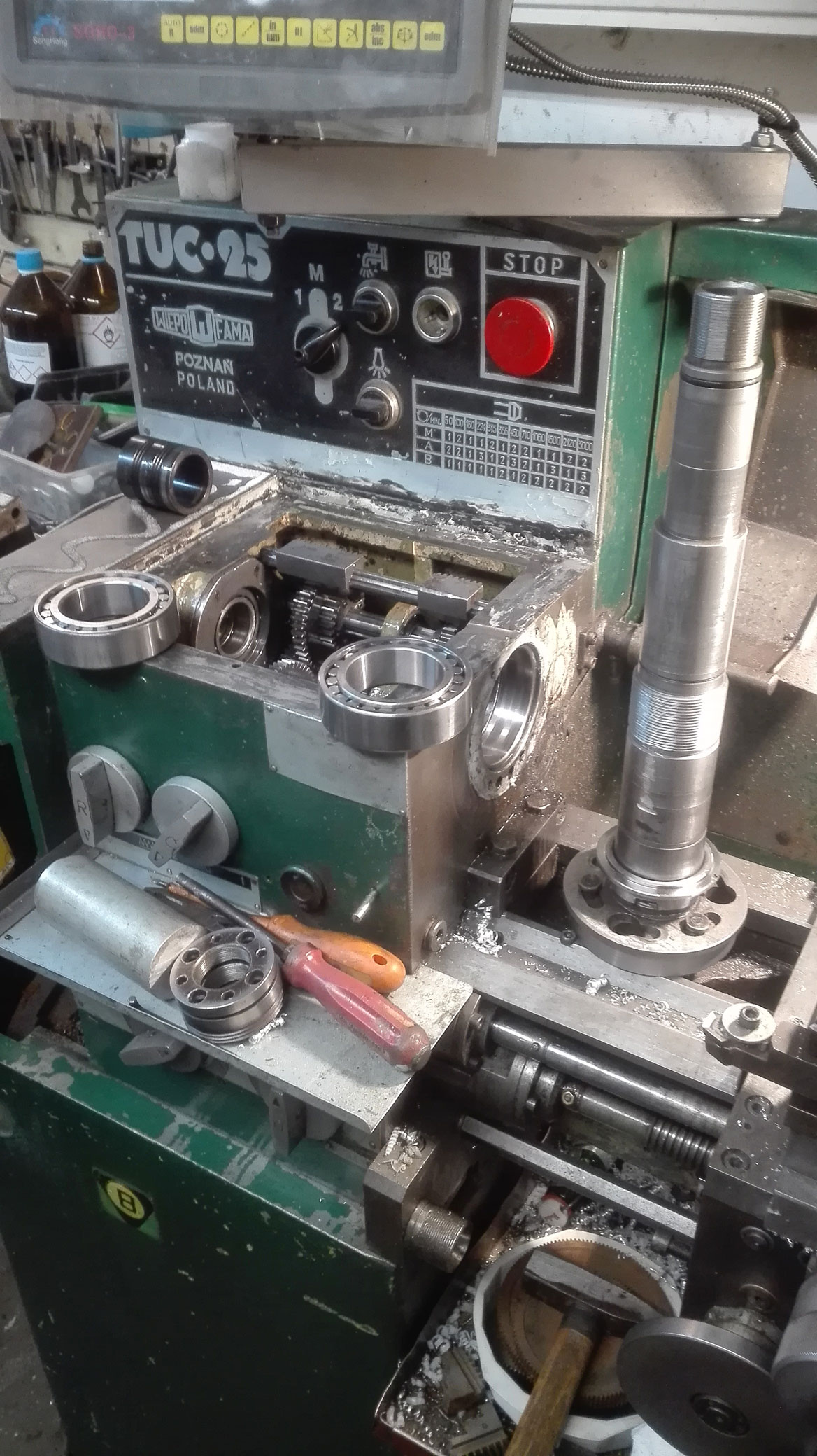

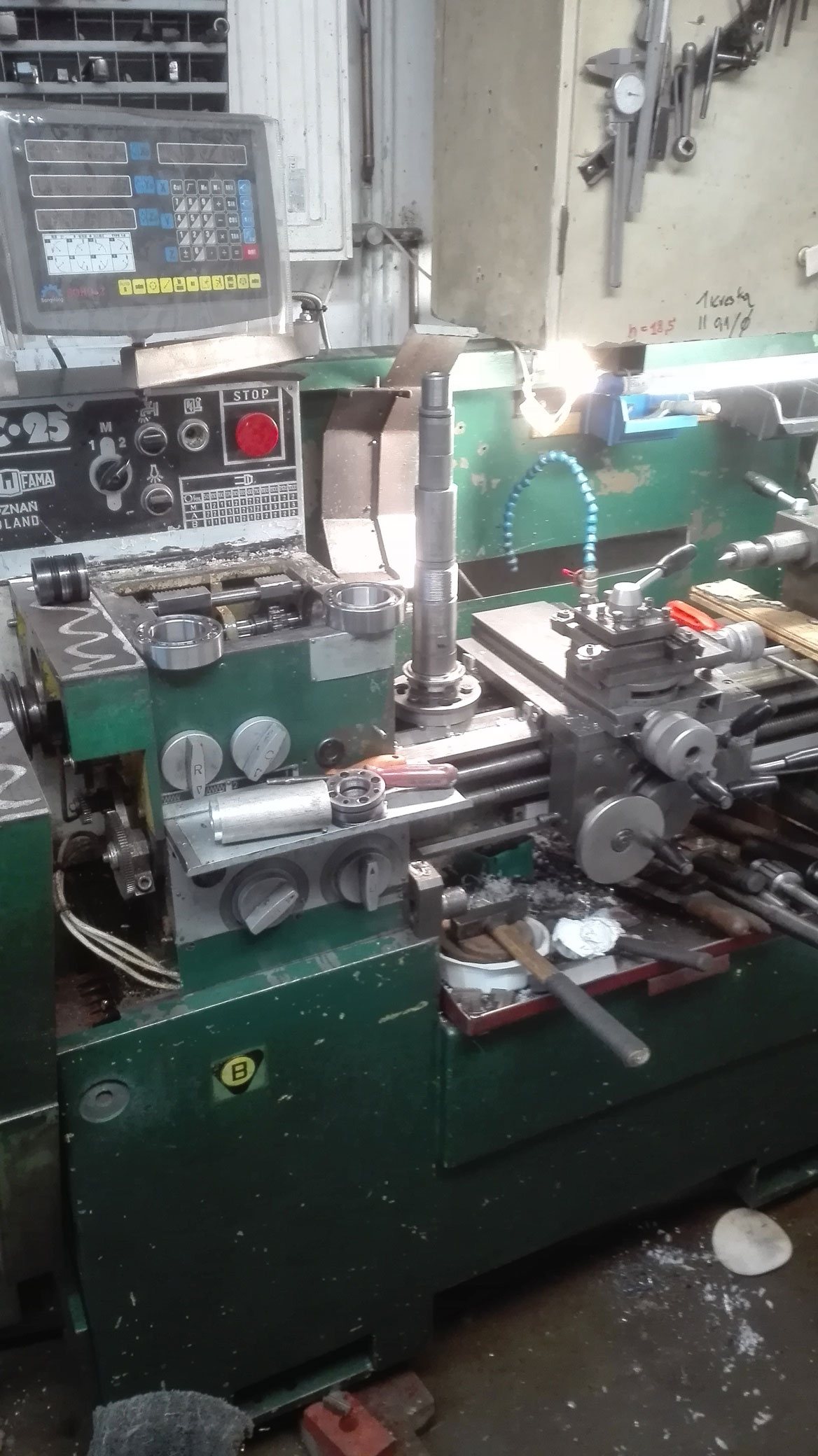

a qq
nie koniec klopotow mianowicie nie udalo mi sie skasowac luzu na tyle zeby powierzchnia byla dostateczna, moze robie cos nie tak? demontuje wrzeciono odkrecajac tylna nakretke, zwalniam seger zabezpieczajacy male kolo zebate, luzuje i odkrecam nakretke blokujaca przednie lozysko, wyciagam klin od malego kola, odkrecam przednia oslone lozyska/zewnetrzna, wybijam do przodu wrzeciono wyciagajac po kolei seger, male kolo zebate, nakretke zabezpieczajaca przednie lozysko, tulejke posrednia, duze kolo zebate, klin, wybijam szalke zewnetrzna lozyska przedniego nu 3011,... sciagam lozysko z wrzeciona montuje w odwrotnej kolejnosci po skasowaniu luzu wzdluznego luz przedniego lozyska kasuje poprzez dokrecanie nakretki przedniej, luz nadal jest bo powierzchnia toczona jest niedostateczna, dociagam bardziej, nic nie pomaga, nie pomaga nawet metoda na ruski klucz, juz mi sie spetrza podkladka dystansowa, nakretka blokujaca lozysko jest poluzniona,... co robie nie tak? juz wymieniam 2 lozysko, lozyska polskie nie chinskie,.. nie wiem jak tu zdjecie wkleic,... jak ktos ma wiedze praktyczna to bardzo prosze bo tu teoria dziala ale praktyka szwankuje,... pzdr!
rc36
Posty: 2379
Re: tuc 25
Post napisał: rc36 » 22 sty 2019, 12:56
Jakiego luzu nie możesz skasować osiowego czy promieniowego? ile wynosi ten luz?
