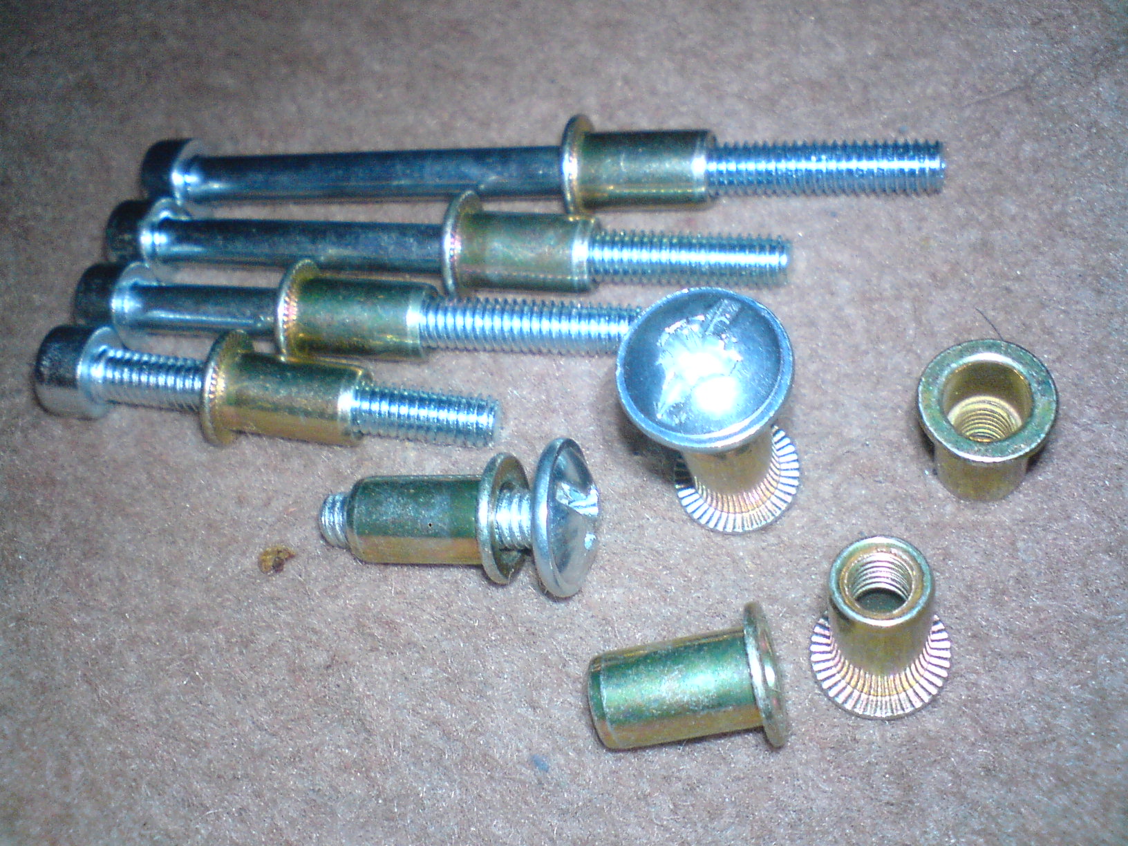

Czy ma ktoś pomysł jak za pomocą tych mocnych gatunkowo śrubek M4 oraz ogólnie dostępnych części i elementów zrobić sobie nitownicę do tych nitonakrętek?

pioterek - zartujesz czy na poważnie ?
pioterek pisze:tych mocnych gatunkowo śrubek M4
Jakiej klasy zrywalności są te torx/hex (10,9 czy 12,9) ?
Normalnie wystarczy dokręcenie i tulejka "sama się zanituje",
w cięższych wypadkach można użyć: dłuższej śruby i prostej dźwigni jak "łapka do wyciągania gwoździ" (po dostosowaniu szlifierką).

Śrubki są klasy 5.8, łapka nie wystarczy, bo wyciąga się nitokołek z otworu a więc musi być coś sprytniejszego. Zastanawiałem się nad zastosowaniem wydłużonej nakrętki w parze z przewierconą śrubką o wielkości M 10 w której wykonam otwór 4 mm, ale jakoś nie dojrzały jest we mnie ten pomysł, więc proszę o podpowiedzi.

jak masz dojście to dokręcaj drugą nakrętkę przez podkładkę sprężynową i kręć (stosując "mocniejszą" śrubkę tylko do zaciskania) można robić otwory "na ciasno" i wbijać nito-nakr. - młotkiem.

Dużo masz tych sztuk do nitowania? Może po prostu tak:

Lub jeśli masz zwykłą nitownicę do nitów zrywanych to dorobić końcówki do niej
demontujesz końcówkę i kamienie do zaciągania nitów a w to miejsce wkładasz odpowiedni do nitonakrętki trzpień i jazda. Do m6 daje radę bez problemu.
