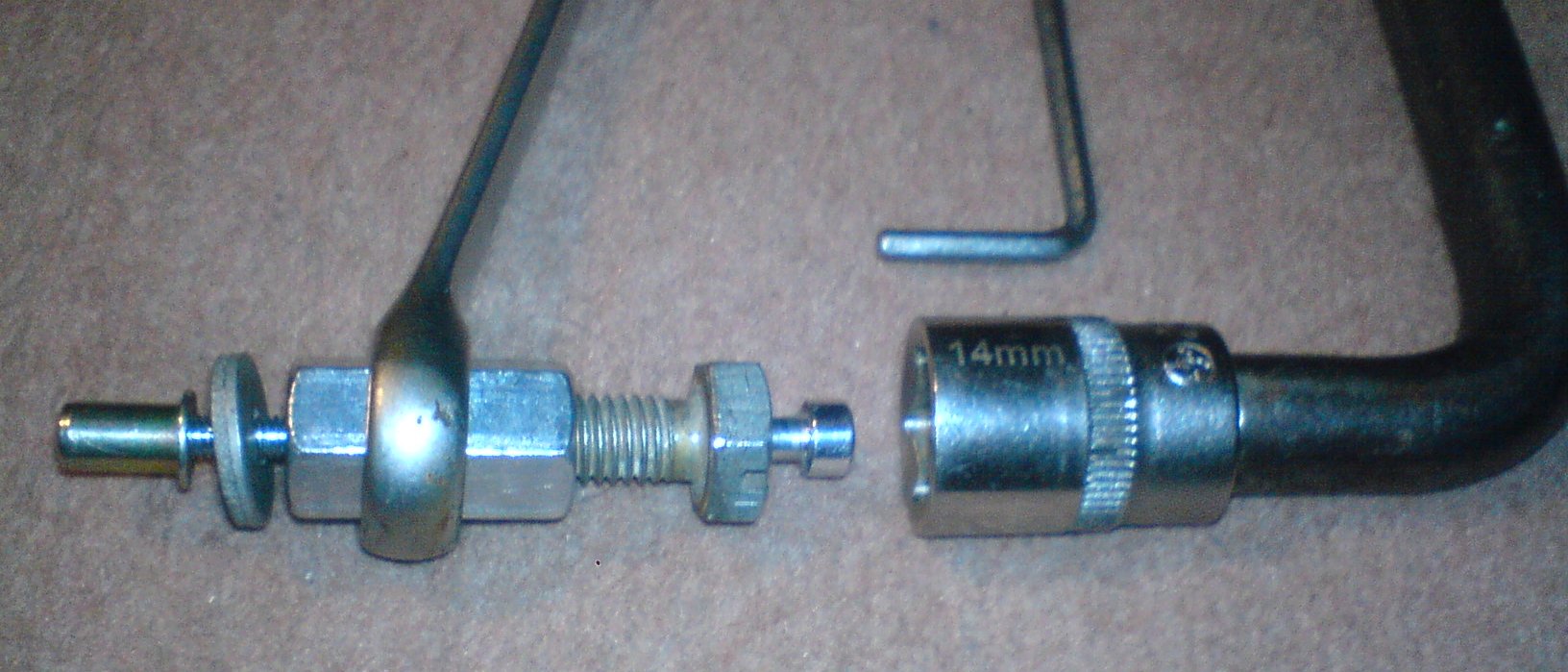

Post napisał: pioterek » 03 gru 2017, 14:51
No i gotowe, mam nadzieję, że za mało mięsa nie będzie w tej śrubce, bo zrobiłem to na bazie śrubek M 8
Nie mam tego dużo do zrobienia i dlatego nie widziałem sensu w kupowaniu gotowca.

Dokonałem pewnego odkrycia, że nitonakrętki są produkowane w swojej wielkości [M4] do różnych grubości blach i z tego powodu mają różną długość. Kupiłem takie na grubość blachy 0.5 do 3 mm, ale nie ma pod blachą [ 3 mm ] takiego ładnego spęczenia które widać we folderach reklamowych.
http://www.zygology.com/store/pc/catalo ... Manual.pdf
http://www.sariv.pl/katalog/produkt/70
Mając natomiast na uwadze powyższą tabelkę i to, że moje nitonakrętki są długości 10,5 mm Zostałem zrobiony w "konia"

Element został opanowany. Maszynka sprawdza się bardzo dobrze, ponieważ zaciskanie odbywa się podczas obracania przewierconą śrubką w lewo, trzeba po włożeniu nitu do otworu zakontrować nit nakrętką motylkową. Blachy nawierciłem do połowy grubości dużym wiertłem i wtedy tworzyło się już prawidłowe spęczenia na nitonakrętce. Śrubką trzeba obracać z wyczuciem, bo gdy zacznie się wyczuwać większy opór to oznacza, że już więcej kręcić nie potrzeba. Dalsze kręcenie mimo tego oporu sprawia, że śrubka M4 która biegnie przez środek rozciąga się i nie nadaje się już do użycia. Mięsa w przewierconej śrubce M8 jest jednak dość, nic się jej nie stało. W ten sposób zanitowałem 17 nitokołków.

Zwykła ręczna nitownica powinna dać radę, jak ją rozmontujesz, jak trzeba. Najważniejsze jest i tak tutaj robienie otworów wiertłem, nitonakrętki to kwestia raczej drugorzędna :P
