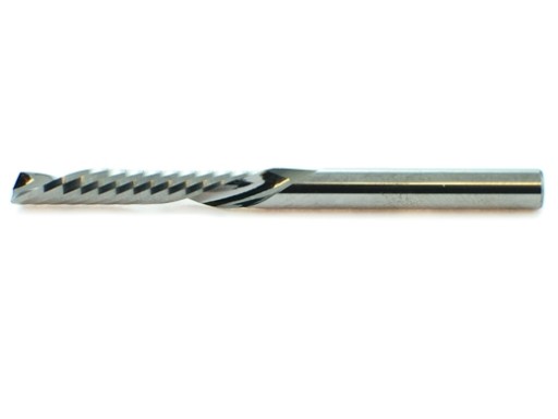

Jak polecacie tańszy frez do cięcia sklejki 20mm? Zastosowanie hobbistyczne ;)
do 10mm używam tego typu i jestem zadowolony
ale teraz potrzebuje pociąć sklejkę cięcia 20mm

To kup sobie frez do drewna dwupiórowy.

20mm najprzyjemniej będzie się cięło węglikowym up-down-cutem :)

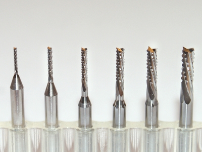

Tylko ciężko taki znaleźć jak się w tym nie siedzi i pewnie drogi,
Mam taki do PVC - to węglik to może by się nadał ?
Obrazek Opis
A może jednak pilnik do sklejki ? Chyba najtańszy
Pilnik 4mm robocza 22mm

Do PCV może mieć za mały rowek wiórowy, zapcha się i złamie...
Pilnik z kolei może przypalać...

jacikb, nie kombinuj. Kup to co radzi Petroholik. Będziesz zadowolony. :D
https://www.punta.com.pl/sklep,1843,fre ... z2_negatyw
Za stówkę masz frez z którego będziesz zadowolony.
