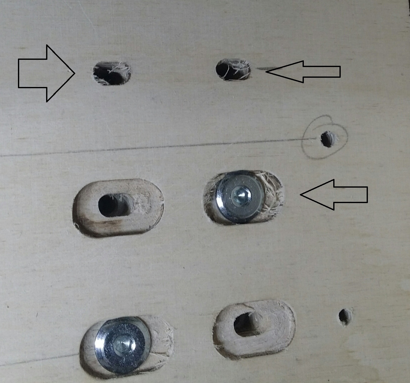

Post napisał: jacikb » 28 sty 2018, 18:00
RobWan pisze: ↑
24 lis 2017, 12:26
Zdaj relację jak dojdą. Ciekaw jestem pracy tej drobnej spirali.
Robert
Trochę szarpią powierzchnię na początku. Robią się czasem dłuższe wióry które potrafią nawijać się na gore frezu.
Na amatorskiej maszynce z cienkiej sklejki i obrotach chyba 6 tyś tnę z prędkością 200mm/min przy 1mm.
Na trochę lepszej (z Kress) 400mm/min tez biorę 1mm na raz. ( nie chce złamać frezu)
Jeden już zdążył wjechać w śrubę i się stępił ( wióry zaczęły się palić ). Inny wjechał w aluminium na chwile - nic mu się nie stało i tnie dalej.
Za tą cenę jestem zadowolony ale frezy pilniki zostawiają gładsza powierzchnię tylko maja mniejszy zasięg ;)
Teraz doszły 3.175x25mm - testowałem je tylko na wolniejszych obrotach (6 tyś 300W wrzeciono) i chyba są za mało sztywne bo tak jakby się wyginały (taki dziwny odgłos)

Post napisał: FTW » 28 sty 2018, 18:20
Na takie fi muszą być obroty, spokojnie możesz dać max 20-24k rpm. Będa piszczeć. Optymalny wysięg to 3xD, najlepiej nie przekraczać 5xD (od końca tulejki).

Post napisał: RobWan » 28 sty 2018, 18:29
Patrząc na zdjęcia to tragedia. Ale winne pewnie są małe obroty.
Przy 24000 chyba będzie ok.

Post napisał: Petroholic » 28 sty 2018, 18:49
RobWan pisze:Patrząc na zdjęcia to tragedia. Ale winne pewnie są małe obroty.
Tragedia bo złamałeś podstawowe założenie tego freza. To jest frez DO PRZECINANIA NA WYLOT lub głębokich kieszeni. Ten frez musi pracować na głębokości minimalnie dobrego początku pierwszego odwrotnego pióra. (jak zbyt niejasny opis to zrobie rysunek bo brzmi niefachowo)
Do frezowania kieszeni warstawami po 1-2mm służy downcut czyli frez lewoskrętny do prawych obrotów.
Do tego przy takiej średnicy minimum obrotów to z 10k...
