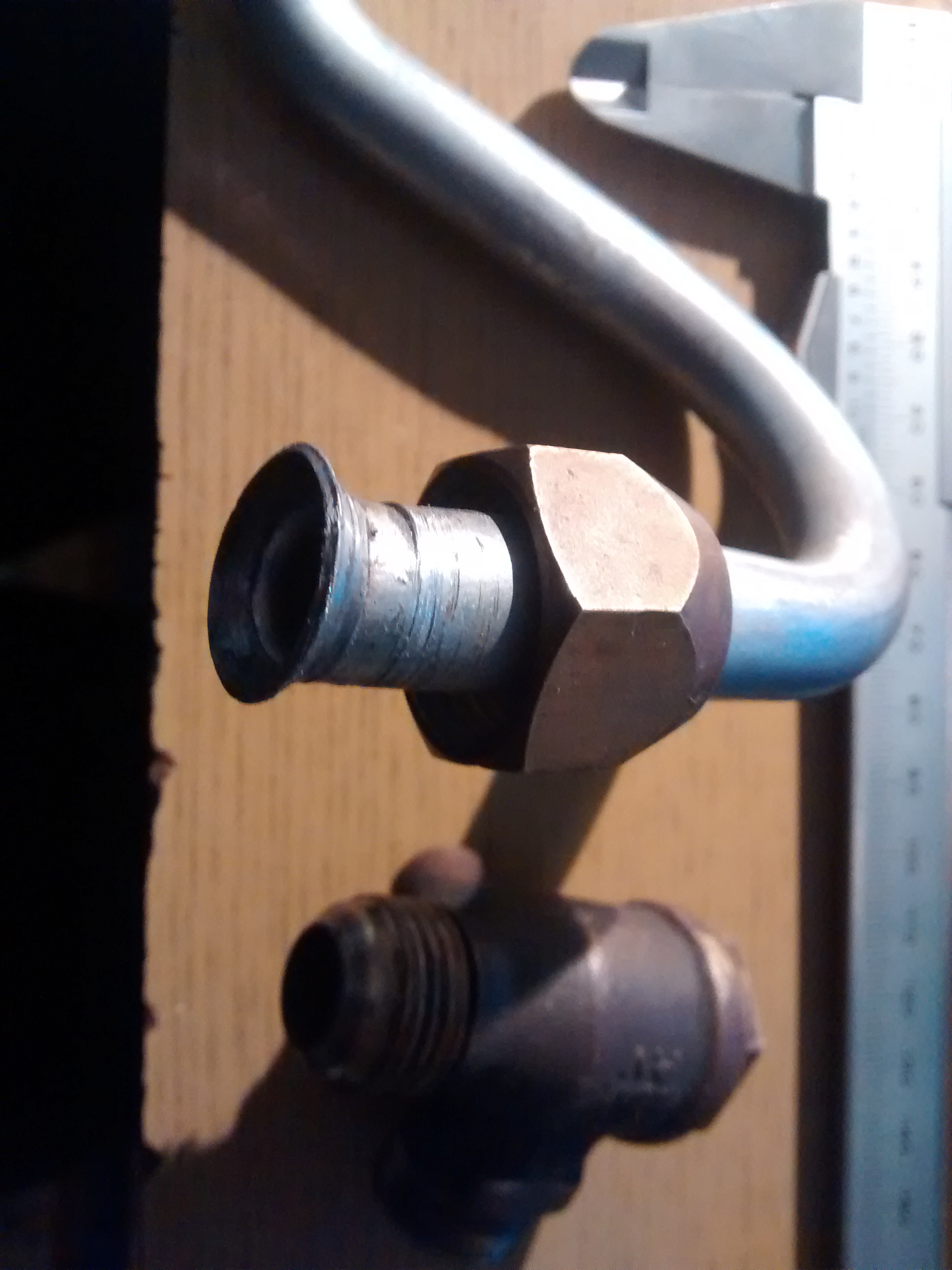

Przerabiam kompresor i potrzebuję dorobić kilka przewodów sprężonego powietrza - jak na zdjęciu (raczej myślę o miedzi niż o aluminium - choć zasada ta sama). Gdzie w okolicy Krakowa lub w czeluściach internetu zakupić takie nakrętki (jak się nazywają?) i czym poprawnie wykonać takie wyoblenie na końcu? Małą prasę do zarabiania przewodów hamulcowych mam, jednak nie przewidzieli takich średnic :)

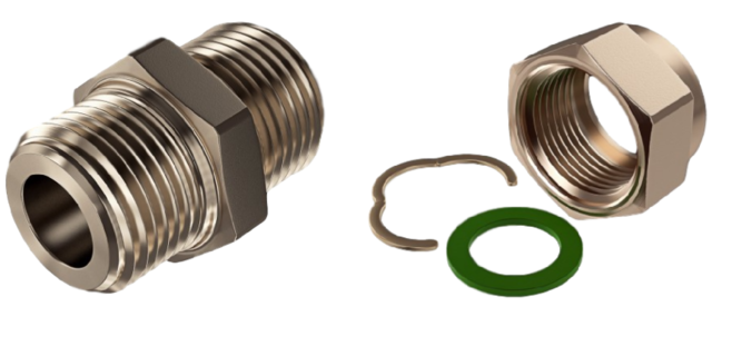

Nakrętka tekalonowa da radę tylko trzeba rozmiar dobrać...
Coś takiego tylko to wybrzuszenie na przewodzie metalowym robi za baryłkę :)

Czy ty piszesz o tym samym co autor postu? Z mojego punktu widzenia autor pyta o przewody będące częścią instalacji kompresora. W moim kompresorze np. służą one również jako chłodnica sprężonego powietrza i są średnicy około 1" .
Fakt trzeba do metalowych mieć kielicharkę jednak przy takich średnicach mało ekonomiczna opcja :mrgreen: lepiej komuś zlecić zarobienie. Do creative1agh szukaj ludzi pracujących w chłodnictwie / klimatyzacji (nie sprzęt AGD), tam się korzysta z tego systemu połączeń.Obrazek

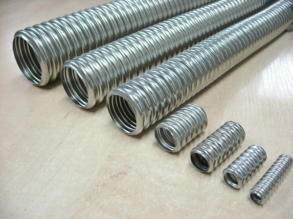

Jeżeli ten wąż chcesz zastosować od razu za pompą, gdzie temperatura powietrza jest duża, to proponuję karbowane węże nierdzewne. Są tanie, końcówkę zaprasowuje się używając nypla z płaskim rantem i pełnią rolę niezłej chłodnicy.
Coś takiego, a poniżej nypel do zaprasowania i zakończenie węża:

No i tutaj mamy pewien problem; tak kwota którą podałeś to koszt kielicharki do przewodów hamulcowych czy paliwowych w osobówkach. Mniej ciekawie robi się przy większych średnicach, i tu w przypadku sprężonego powietrza można pokombinować nawet metodami chałupniczymi, pod warunkiem, że dysponujemy co najmniej tokarką do wykonania "kopyta" :mrgreen:
W chłodnictwie korzystają z takiej:
kielicharki; mam znajomego w tej branży :wink:
Właśnie sprawdziłem i rzeczywiście ceny się zmieniają jak ktoś ma użyć raz na jakiś czas to można już sobie pozwolić na taką najprostszą o ile średnice robocze podpasują.
