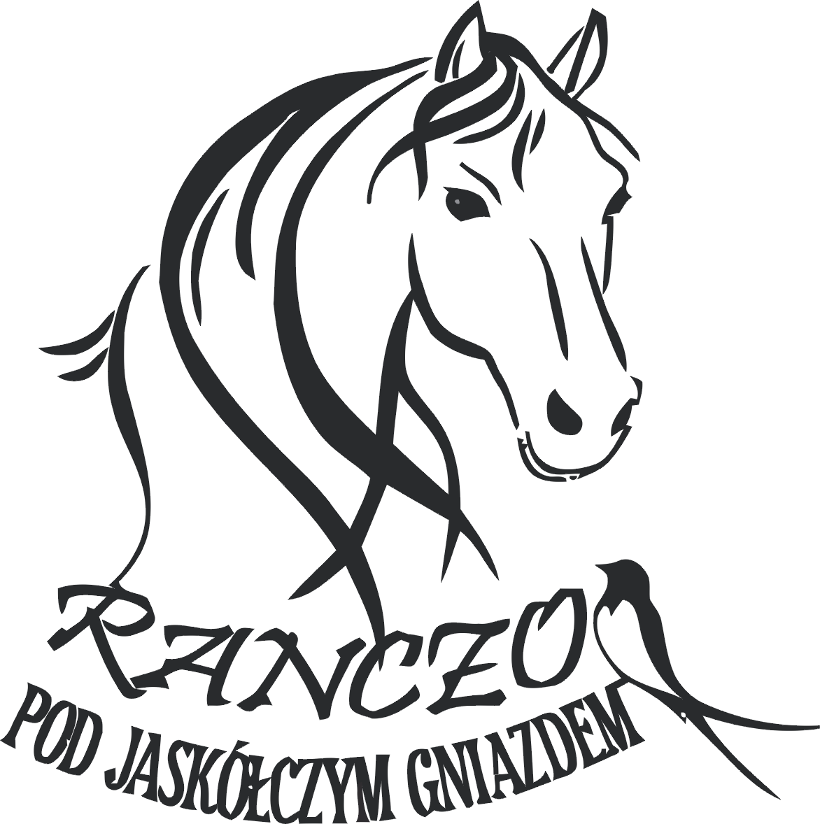

Witam. Mam PDF z dość złożonym logiem. Najpierw importowałem sobie obraz do szkicu i "objeżdżałem" splajnami. Dość uciążliwa metoda, a potem jak już było więcej obrysów to szkic zaczął szaleć i nie chciał się wyciągać. Niektóre obrysy się dodawały do wyciągnięcia, a za chwile nie. Jakieś cyrki.
Jest jakaś opcja w SW żeby wyciąć takie logo z PDF, albo ze zwykłej grafiki? Ew. jakim innym programem mogę to zrobić? Z rozdzielczością nie ma szału, ale też nie potrzeba mi super jakości.

Zależy co jest tak naprawdę w tym pliku PDF?
Podrzuć go to zerknę i dam znać co z nim można zrobić, od strony graficznej.

Konwertowałem go jakimś konwerterem online do DWG, a potem importowałem do solida, ale rozdzielczość wyszła beznadziejna. Wiele z tego nie zrobię...
Załączam PDF. Potrzebne mi logo nr 4. Jakby coś dało się z tego zrobić byłbym wdzięczny. Model potrzebny do druku 3D.

Podaj e'mail zaraz pchnę DXF i WMF ewentualnie jaki jeszcze chcesz format pliku?
To są wektory więc pojęcie rozdzielczość praktycznie nie istnieje :D

Podesłałem Ci na 3 pliki DXF, WMF, CDR zerknij.

Dzięki za pliki. Nie mogłem sobie poradzić z zaimportowaniem ich do szkicu, a nie miałem zbytnio czasu się z tym bawić. Chyba też mój komputer wymiękał przy takim wyciągnięciu, bo czasem sw się wieszał.
W końcu znalazłem trochę czasu i się udało. Otworzyłem dxf konwerując do plików sw. Skopiowałem całość i wkleiłem do nowego projektu. Trzeba było wyklikać wszystkie płaszczyzny osobno, co trochę zajęło na moim sprzęcie ale się udało ;)
