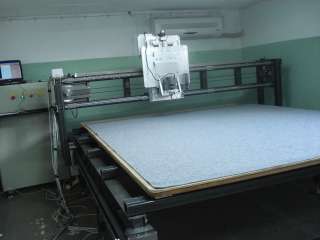

witam,
Zbudowałem ploter stołowy tnący nożem z oscylacją,
Ploter ma stół wielkości 2000 x 2000 x 300 mm
tnie materiał do 15 mm grubosci
można założyć też wrzeciono i frezować
szukam ciekawych zlceń, porad itp.
chętnie potnę ciekawy materiał dla prób i testów
czytam dxf, dwg, AI, cdr

nóż oscylacyjny robiłeś sam czy kupowałeś

Może Kolega zamieści fotki sprzętu?

Post napisał: buli11 » 20 maja 2008, 10:30
chętnie zamiwszcze zdięcia ale dopiero wieczorem
jeśli chodzi o noże to w polsce ciężko ja sprowadzam z niemiec

mi chodziło o mechanizm wykonyjący ruch oscylacyjny noża

Post napisał: buli11 » 20 maja 2008, 11:10
głowicę z oscylacją kupiłem, chcieliśmy zrobić ale ogólnie ciężka sprawa

Post napisał: jancnc1 » 20 maja 2008, 11:29

Post napisał: buli11 » 20 maja 2008, 11:46
x 2 paski y jeden z pasek i śruba

Post napisał: jancnc1 » 21 maja 2008, 07:32

Post napisał: buli11 » 26 maja 2008, 10:22
mam takie z wrzecionem, robiłem stół na podciśnienie
z głowicą następnym razem
