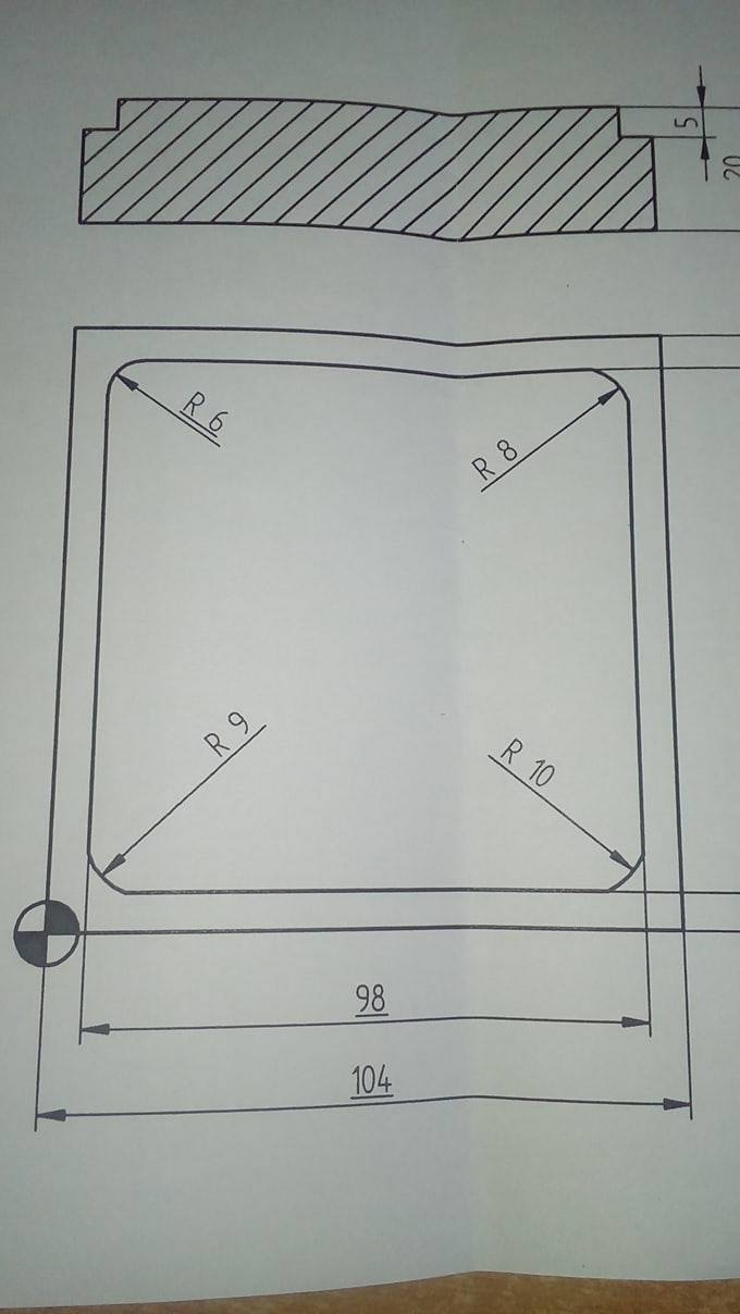

czy program został dobrze zapisany ? frez 17
