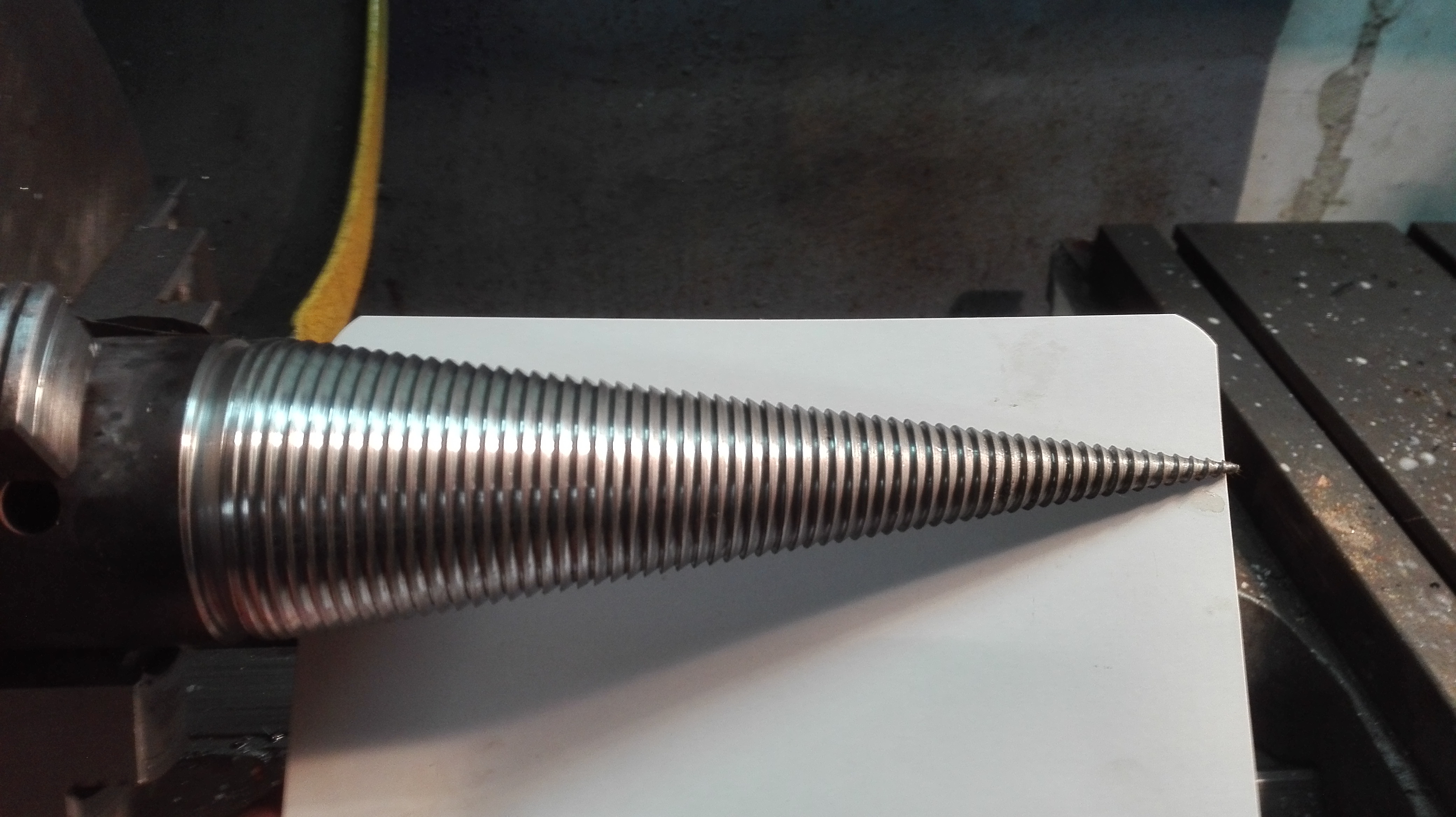

Siemka czy ktoś się orientuje,próbowal zrobic stożek na posuwie plus śruba równocześnie, jaki kąt będzie wychodził?u mnie na tud 50/750 jakieś 17 stopni

Witam bez liniału na posuwie poprzecznym i wzdłużnym równocześnie (tokarka manualna)

Wiesz czemu takie stożki najczęściej maja lewy gwint?
Bo ktoś kto ma wprawę w rękach zrobi go tylko na posuwie wzdłużnym, bez liniału i przestawiania konia.

Bez przestawiania koniika oczywiście lewy gwint dwa posuwy równocześnie pytałem o skok czy da się to jakoś zmienić,,,,,

Z tego co ja wiem to niema możliwości włączenia mechanicznego posuwu z wałka pociągowego jeżeli nakrętka na śrubie pociągowej jest zamknięta,jedynie można po liniale albo z ręki kojarzyć dwa ruchy.

Ale po kopiale da się przecież toczyć przy użyciu śruby. Tylko kopiał musi lekko chodzić. Oczywiście na cnc to prościzna.

Tak po kopiale można z zamkniętym zamkiem sam tak robiłem te świdry.
