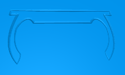

Muszę wygrawerować taki kształt plus napisy w środku o zmiennej grubości linii. Całość ma być szyldem/reklamą na desce 23x63cm. Jak zakładam obróbka V-bit będzie tu najlepsza. (Myślałem początkowo o zwykłej obróbce 2,5D za pomocą mniejszego i większego freza, ale kolega Petroholic polecił właśnie V-bit.)
Wczytałem sobie DXF-a do PikoCAM-a i kompletnie nie wiem co dalej. To podobno proste. Byłbym wdzięczny za jakąś podpowiedź.
https://ibb.co/cSGGDw
(nie mogłem normalnie załączyć pliku)

Do tego trzeba użyć GRAWEROWANIA 3D a nie V-carve.
I tak...
Na początek narysuj jedna linia lub łuk w cam-ie aby zobaczyc jak to działa.
Wybierz to, kliknij na zakładkę ŚCIEŻKA i tam GRAWEROWANIE 3D.
Naciśnij BUDUJ.
Rozwiń to co powstało na liście ŚCIEŻKA.
Tam są procesy.
Rozwiń zakładkę G3D.
Zaznacz proces (masz tylkojeden bo masz tylko jeda linią lub łuk, co tam narysowałeś) i wybierz z G3D kształt.
parametry sa oczywicte i chyba nie trzeba tłumaczyć. MIN i MAX to głębokość na jaka ma schodzić frez.
Podejrzyj zmiany w symulacji.
W załączniku cam z twoim kształtem.

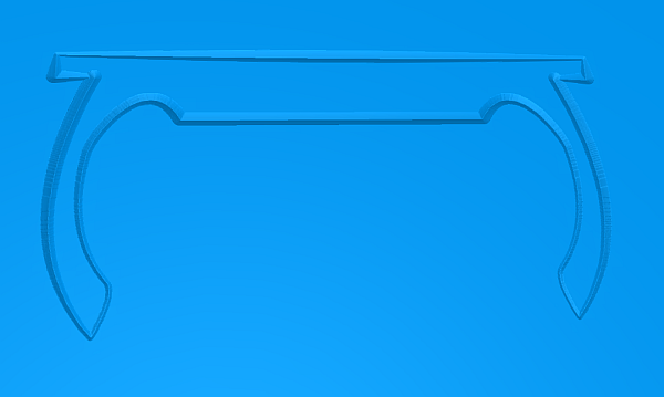

Witam - chciałbym się podłączyć do tematu - jak zrobić grawerowanie z wybieraniem mam frezy grawerskie takie jak te chciałbym wygrawerować napis dla nauki jak w załączonym pliku - jak wybiorę wybieranie to wybiera tylko część pomimo iż odległość między liniami wynosi ponad 2mm - oczywiście jak wybiorę grawerowanie 3D to wygraweruje ale tylko po konturze - potrzebował bym aby wybrało między liniami liter.

Pewnie masz ustawione Zostaw naddatek. Wpisz zero.
Albo za głęboko chcesz obrabiać i frez V wyszedłby za kontur.

Witam - Robert - to było to - był naddatek 0.5mm - mea culpa.
dzięki za pomoc - pozdrawiam Jacek.
