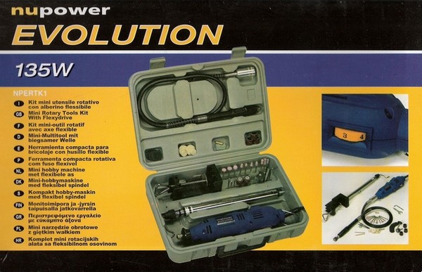

Witajcie ja posiadam taki sprzęt jak w załączniku. Jest to multiszlifierka Nupower EVOLUTION o mocy 135W z 6 położeniową regulacją obrotów. Kupiłem ją w Leroy Merlin za 78zł.
Używam jej bardzo często ponieważ jestem elektronikiem i wiercę tą multiszlifierką otwory w PCB. Natomiast innymi elementami zestawu - głownie akcesoriami szlifierskimi wykańczam krawędzie moich PCB. Z efektów jestem bardzo zadowolony. Dodam tylko tyle że taką multiszlifirką nie wierci się łatwo większych otworów jak 2mm - spowodowane jest to zbyt duża szybkością wrzeciona i małą jego mocą!! Ale ogólnie do spraw modelarskich polecam takie narzędzie!!
