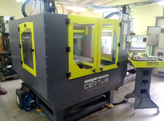

Jako że wielokrotnie spotkałem się z myślą forumowiczów nt. budowy frezarki na płycie traserskiej a realizacji jest dwie może trzy chciałbym przestawić swój projekt.
Założenia wstępne;
-podstawa, żeliwna płyta traserska 1000x750 o wadze 330kg
-konstrukcja oparta na stałej bramie
-konstrukcja wykonana z aluminium precyzyjnego
-całkowita zabudowa maszyny
-silniki krokowe z enkoderami
Maszyna ma być do wszystkiego... więc konstrukcja musi być solidna...
Wrzucę parę zdjęć z budowy, myślę że się spodobają:)
Troszke aluminium,
Więc skrecamy...
Przymiarki z płytą,
i oś Z już wisi..
Czasz na szafe sterowniczą...
Pierwotna podstawa niestety nie zdała egzaminu, wiec czas na nową, lepsza:)
Z racji dośc niskiego pomieszczenia przełożenie podstaw było nie małym wyczynem...
i sie udało bez huku:)
Wzmocnienia bramy...
Przydomowa lakiernia...
Jedyna możliwśc zamontowanie zabudowy..
Znalazło sie i miejsce na wanne na wióra..
Czas na planowanie stołu!
I gotowa maszynka...
Wiec teraz czas na szczegóły;
Konstrukcja bramy, krzyżaka oraz oś Z wykonana z aluminium 30 jak i 25mm,wszystko skręcane na śrubach M10, stół z aluminum 40mm+bedzie nakładka z nierdzewki 20mm tak aby wyfrezować t-rowki.
Osie napędzają chinskie hybrydy 8,5nm które współpracują z śrubami kulowymi w osi XY16x10 oraz w Z 16x5.
Prowadnice Hiwina, oś Y25 a X i Z 20
Wrzeciono HSD 5Kw 18000obr wraz z mgłą olejową.
Zabudowa wykonana z blachy 1,5mm, przednie drzwi unoszone w góre.
