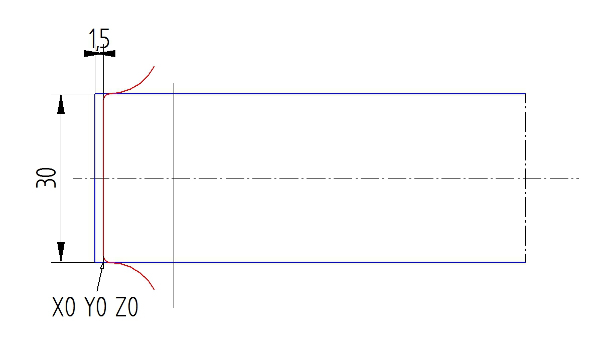

Cos mi nie idzie
Próbuje napisać prosty kawałek G-kodu na przejazd zgrubny a następnie wykańczający. O ile kod na przejazd "na raz"(czerwona linia na rys) działa to kiedy dodałem kilka linijek na przejazd zgrubny to maszyna wariuje
. Ten kod nie działa , co jest nie tak

Ten działa (przejście na raz):
