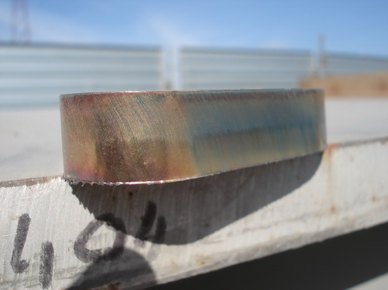

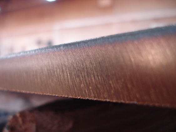

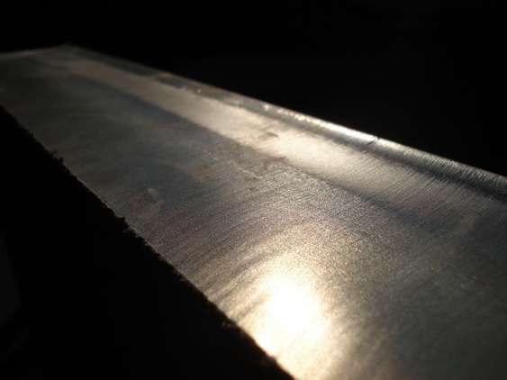

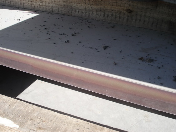

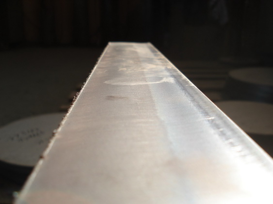

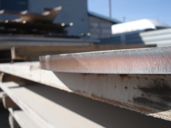

chrisz1796
Posty w temacie: 8
Posty: 204
Rejestracja: 15 lis 2007, 21:38
Lokalizacja: Bromberg
Post napisał: chrisz1796 » 15 maja 2008, 21:38
tak wyglądają krawędzie po cięciu na HiFocusach firmy Kjellberg w wykonaniu mojej firmy
oczywiście cięcie mieszankami :mrgreen:
na zdjęciach stal 304/304L
pozdro

# 60mm
# 60mm
# 30mm
# 16mm
# 16mm
# 15mm
