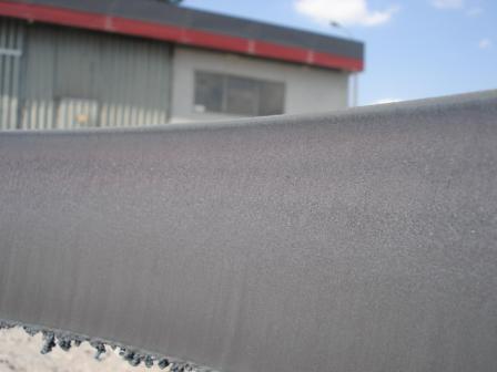

pokazałem na zdjęciach jakość Kjellberga a może znajdzie się ktoś kto pokaże jakość Hypertherm?
czy "peniacie"? :mrgreen:
nie ukrywam ze jestem bardzo ciekaw jak wypadnie konfrontacja
pozdr4all

proszę oto foty z hyperthem-a kiepska jakoś bo komórkowa ale coś tam widać.
Blacha na zdjęciach =25 s355j2g3 czyli 18g2
edit. jest to hyperthem 260A
Ostatnio zmieniony 30 maja 2008, 13:40 przez jasioo, łącznie zmieniany 1 raz.

pocykam troche fotek jutro w pracy blachy 3-5-8-10-15-20-25 z hypertherm HT 2000
3 roznych amperarzy. pozdrawiam
[ Dodano: 2008-05-29, 18:42 ]
nie moglem dobrych fotek zrobic wiec sie przedluzylo (na telefonie inaczej niz na komputerze wygladaja)
od gory:
=3 100A
=5 200A
=8 200A HS
=10 200A HS
8 troche powpalana ale ktos mi przeszkadzal w cieciu i o to wyniki. jutro postaram sie wkleic 20,25 blache

a co może być powodem że krawędź po cięciu wychodzi "lekko poszarpana" i zukosowana? Czy za dużo prądu albo za wolno. Dysza i elektroda była ok.
Przy blaszce 10mm dałem prędkość 1100 mm/min, napięcie 142V, dysza 80A.
Co może być powodem? Czyżby palnik za nisko/za wysoko?
Hypertherm 1650.
Pozdrawiam.
A koledzy mają bardzo ładne krawędzie cięcia...

A co mi powiecie o tym? Blacha 8 mm dysza 100A wyszła falbanka na krawędzi. Predkość 1700 napiecie jak się nie mylę 157V. Wyregulowałem czujkę wysokościowa i już jest prawie ok...
Co mogło byc powodem tego? Za nisko/wysoko palnik?
Hypertherm 1650
Pozdrawiam.

ja bym zmiejszyl napiecie.. predkosc mala jak na osemke-u mnie 3500 robie i idzie .chociaz nowy jestem moze sie myle

BLACHA #70 gat. 1.4301 dysza 300A+ :)
