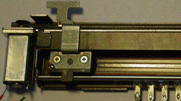

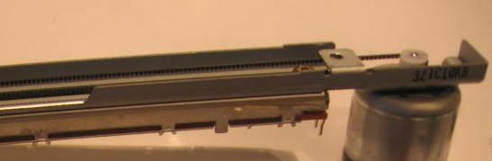

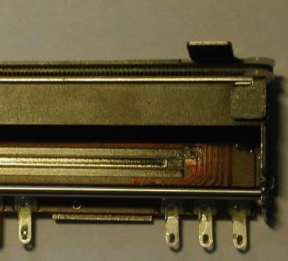

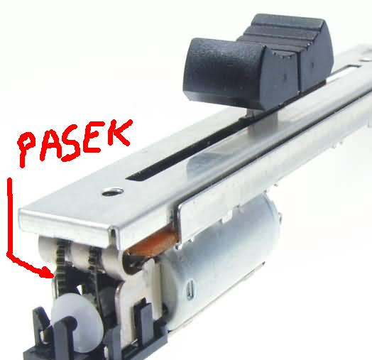

witam... mam taki problem ze szukam pasków zębatych szerokosci 2mm do 4mm, na stronie CNC cos znalazlem ale nie wiem ktory bylby odpowiedni , chce zrobic sobie prowadnice do potencjometru optycznego z silniczkiem wlasnie na takim pasku... w zalaczniku dalem przyklady jak to wyglada w oryginalnych produktach i wlsnie szukam podobnych paskow i do tego by pasowaly jakies kółka zębate. szukam tez takich gladkich pretow o srednicy 3..5mm i dlugosci do 150mm ... moze mi cos doradzicie by bylo to odpowienie no i zeby nie bylo to zbyt drogie ....

Taki zestaw czyli silniczek serwo z enkoderem fotooptycznym zaopatrzony w kółko zębate oraz śliczny drobnoząbkowy pasek wydłubiesz z drukarki atramentowej typu HP3820 http://aukcja.onet.pl/show_item.php?item=351563444 , Epson C84 Pewnie i w innych drukarkach http://aukcja.onet.pl/showcat.php?id=17 ... view=gtext
jest taki zestaw a piszę akurat o tych dwóch bo je rozbierałem i wiem jakie smakołyki w nich siedzą. Pasek zębaty służy w nich do przesuwania nad papierem zestawu kartridży drukujących. Jeżeli chodzi o ten pręt o który pytasz, to ostatnio za kilka zł kupowałem stalowe szlifowane pręty o okrągłym przekroju w sklepie motoryzacyjnym. Dokładnie był to popychacz pompy paliwowej do Fiata 126p Pręt o średnicy 5 mm i długości 19 cm. W różnych markach samochodów są zastosowane w różnych miejscach takie pręty o różnych średnicach i długościach. Warto więc zajrzeć do motozbytu

takie cos kiedys zdazylo mi sie wyjac z drukarki silniczek krokowy 4-przewodowy + koło zebate na nim fi 12.2 i koło odbiorcze fi 11.1 do tego pasek dł 300 i szer 3. Taniej chyba wyniesie cie wymontowanie takie zlomu z dukarki. Mi to nie potrzebne takze moge ci to oddac po kosztach wysylki.
