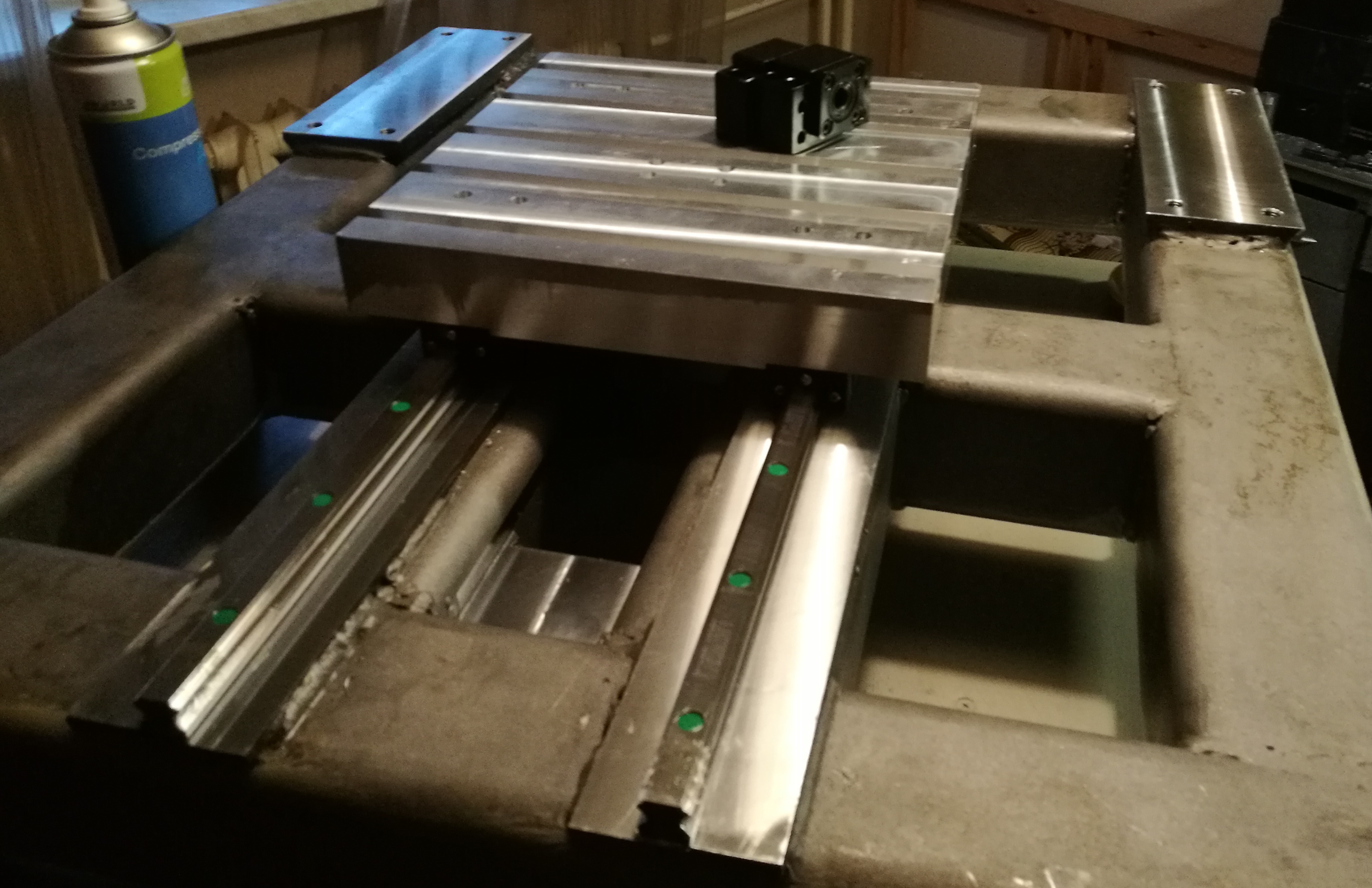

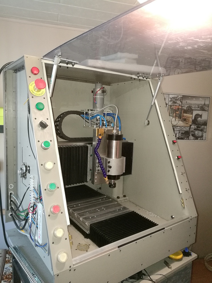

Do rzeczy. Jako że moja poprzednia maszynka "biurkowa stalowa skręcana" znalazła sobie innego właściciela to postanowiłem sprawić sobie nową.
Nie będę się rozpisywał za bardzo więc w skrócie
Konstrukcja: spawana, wyżarzana, frezowana, malowana, wygłuszana.
Materiał: profile stalowe 80x80x5mm, 160x80x8mm, 100x200x10mm, płaskowniki stalowe 15mm, blachy stalowe 2mm
Silniki: serwa DC Yaskawa ~100W
Sterowniki: UHU 3.13
Sterowanie: LinuxCNC
Karta sterująca: MESA 7i96 - Ethernet

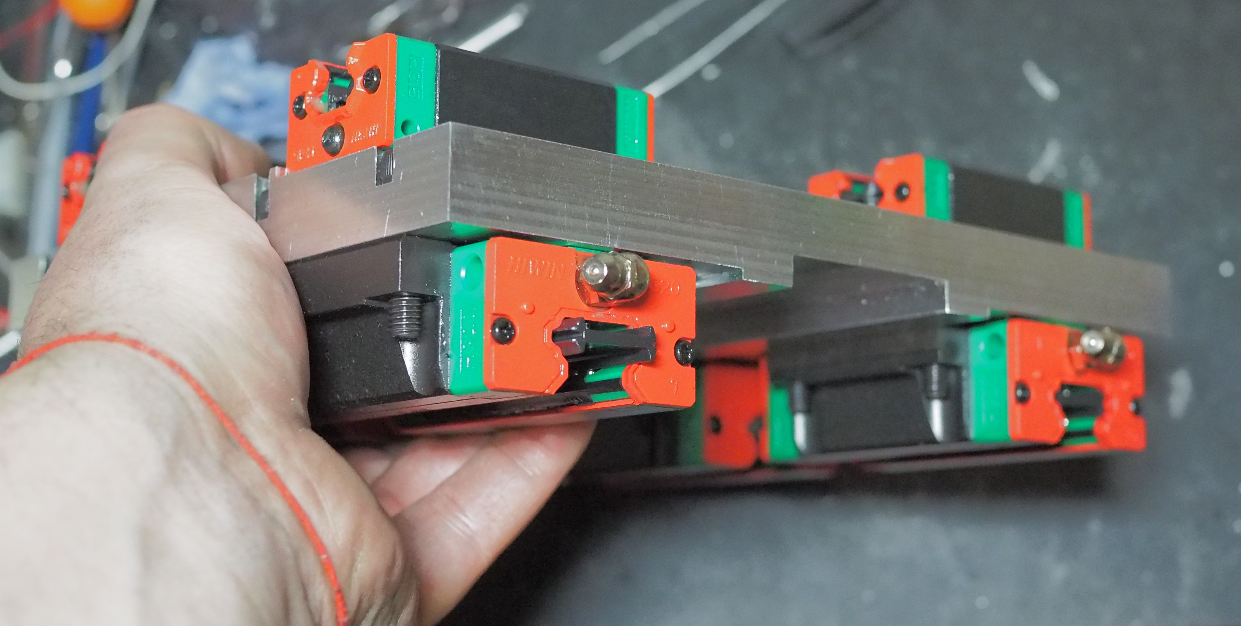

Układ toczny: Hiwin 15 i 20
Śruby kulowe: 1204
Wrzeciono: mokry 2,2kW
Orientacyjna waga: ~300kg
Pole robocze: 250x250x90 z mozliwością powiększenia do 450x280x90 sposobem montażu innego stolika.
Czas wykonania 4,5 miesiąca od zawiezienia profili do pierwszego odpalenia na żywym kodzie w wolne wieczory i weekendy.
w procesie: 4ta oś
W podstawie pod maszyny zintegrowany kompresor do powietrza i mgły olejowej, falownik, układ filtrów cieczy chłodzącej, komputer sterujący, i szuflada na szpeje razem z baniakiem na chłodzenie chińczyka.

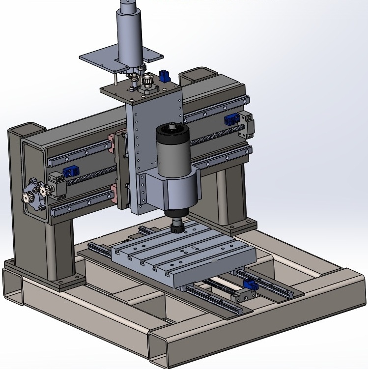

wstępny projekt

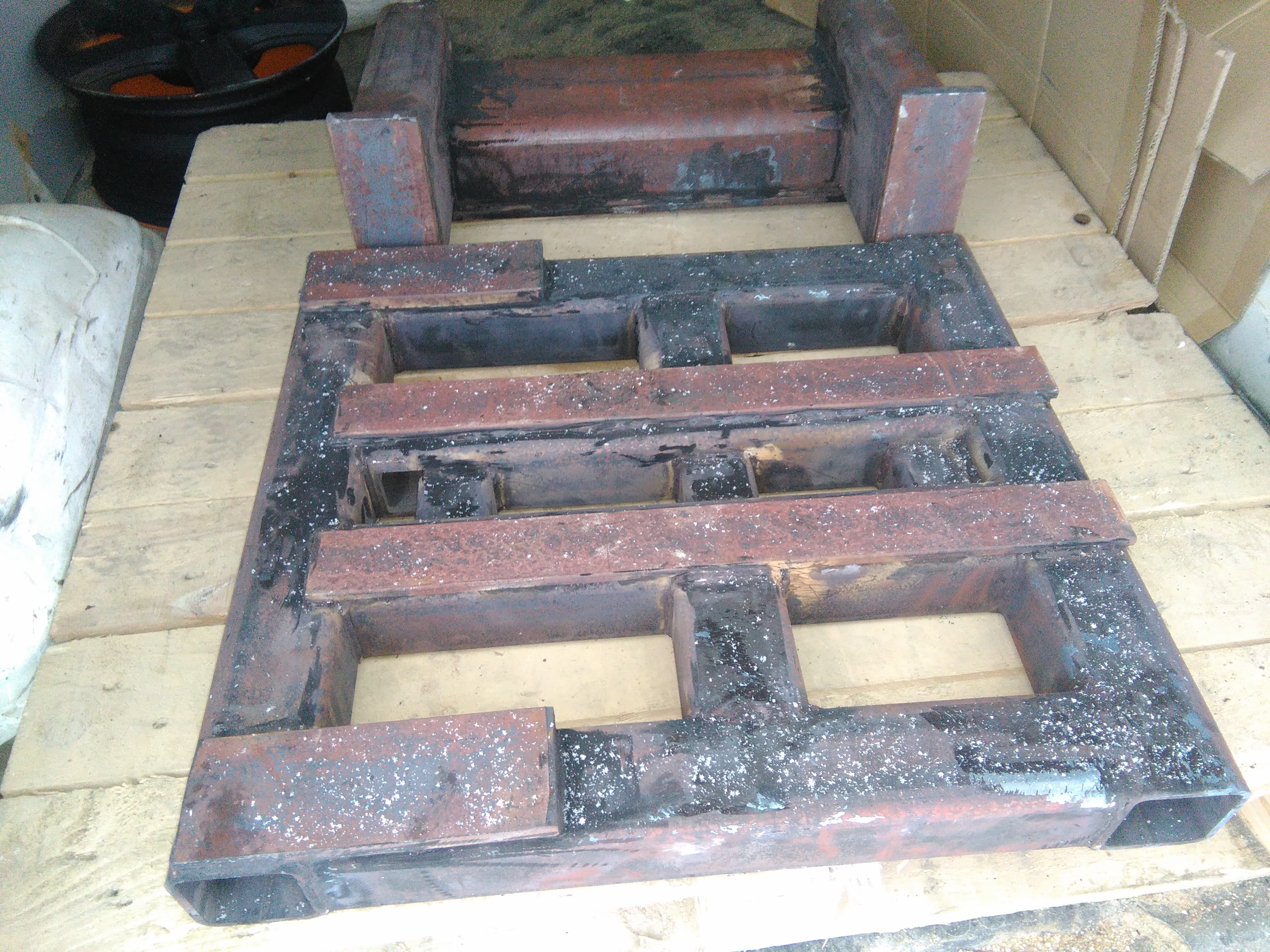

skróce troche i pomine zdjęcia z produkcji. po drodze były przymiarki, frezowanie otworów, łapanie, spawanie, wyżarzanie, piaskowanie.

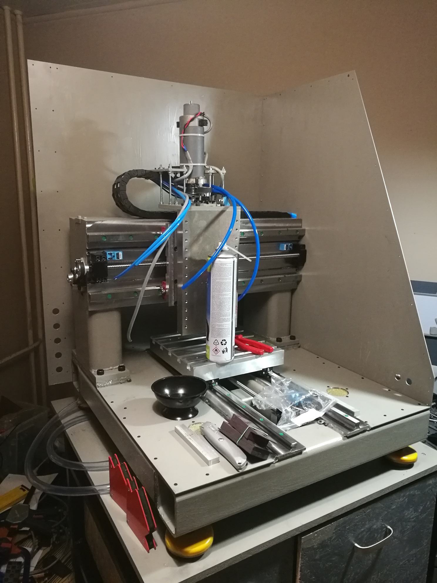

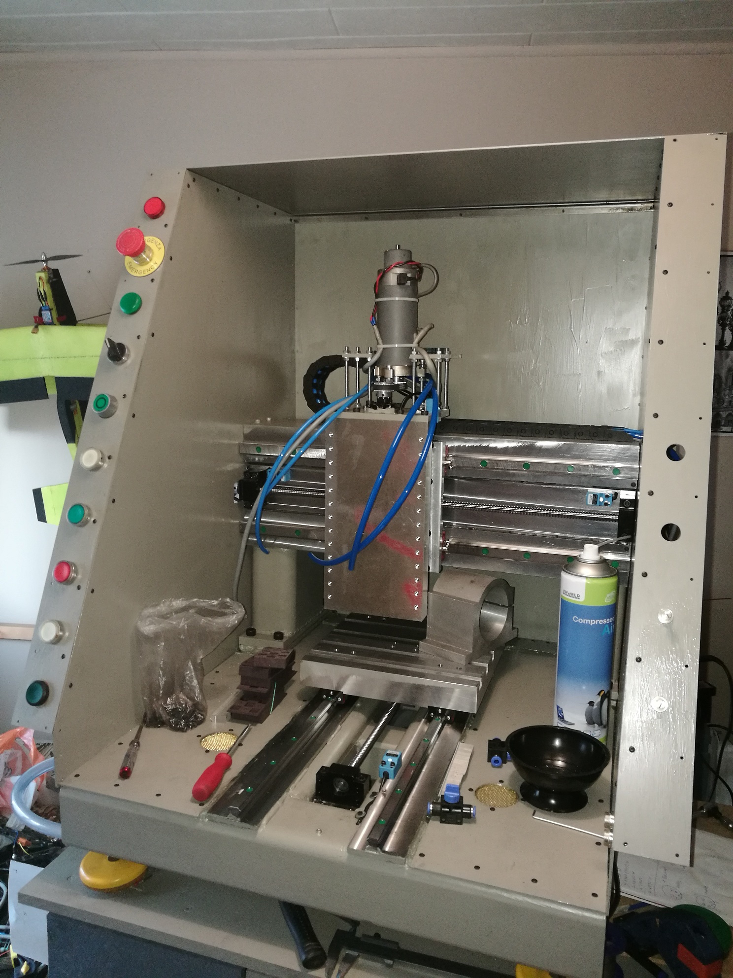

początek zabudowy
końcówka zabudowy, pozostało wygłuszenie i kosmetyka (dostrajanie napędów i takie tam)

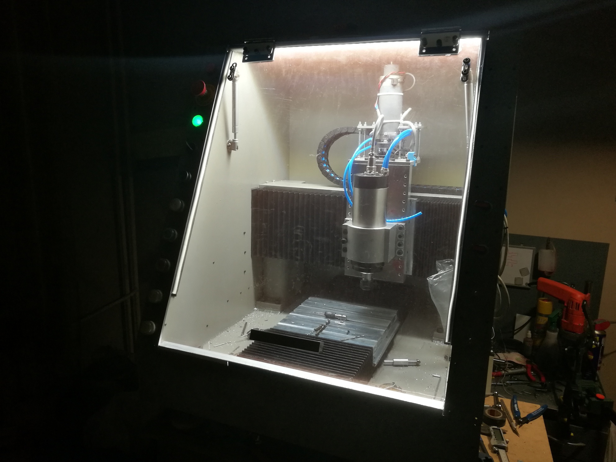

oświetlenie oczywiście musi być. a co jak w nocy nie będę mógł spać i zechce coś pofrezować?

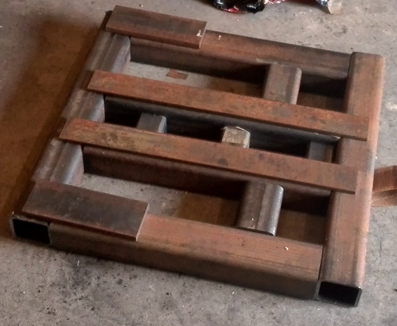

no skoro życzycie sobie szczegóły to proszę

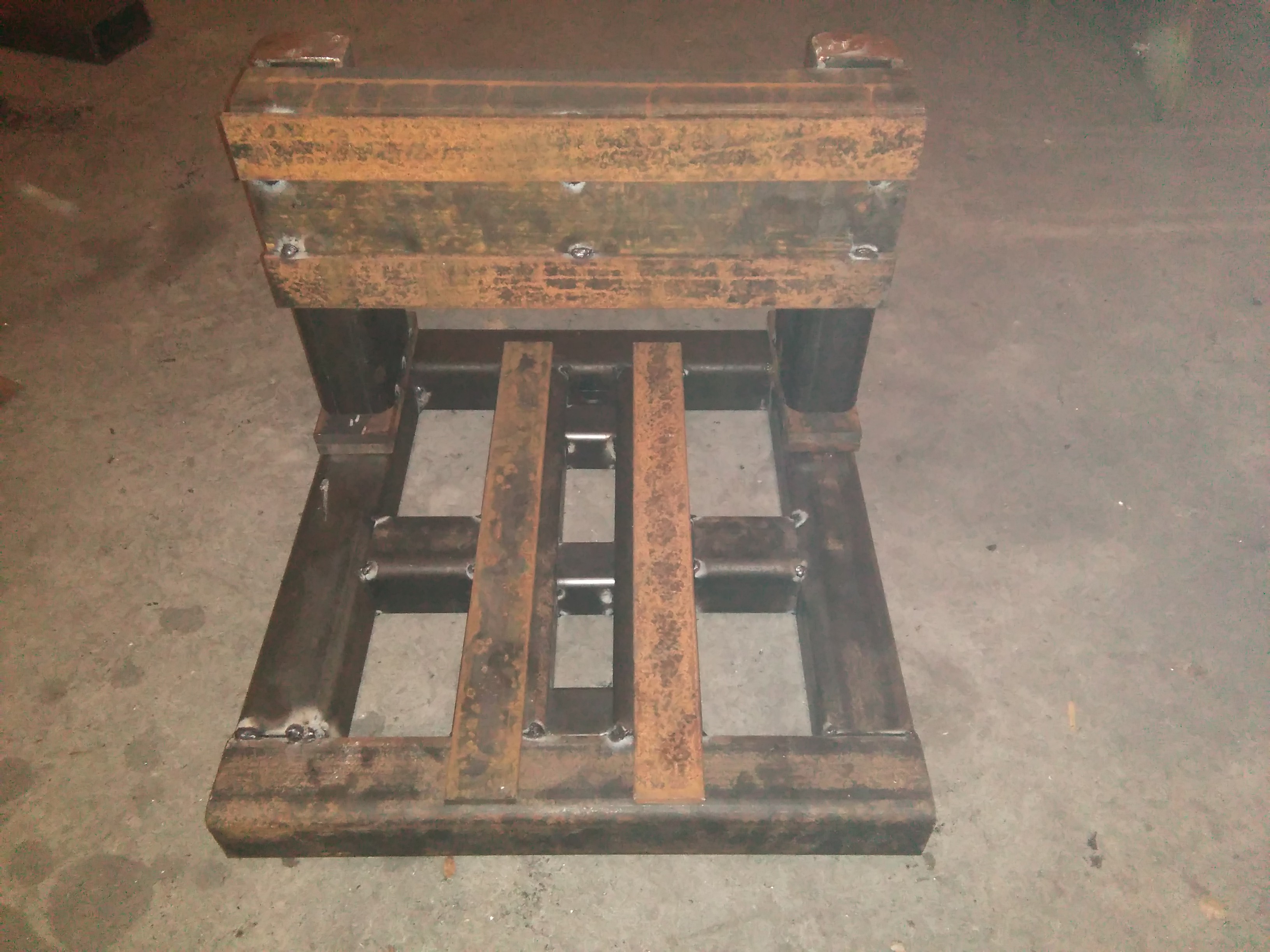

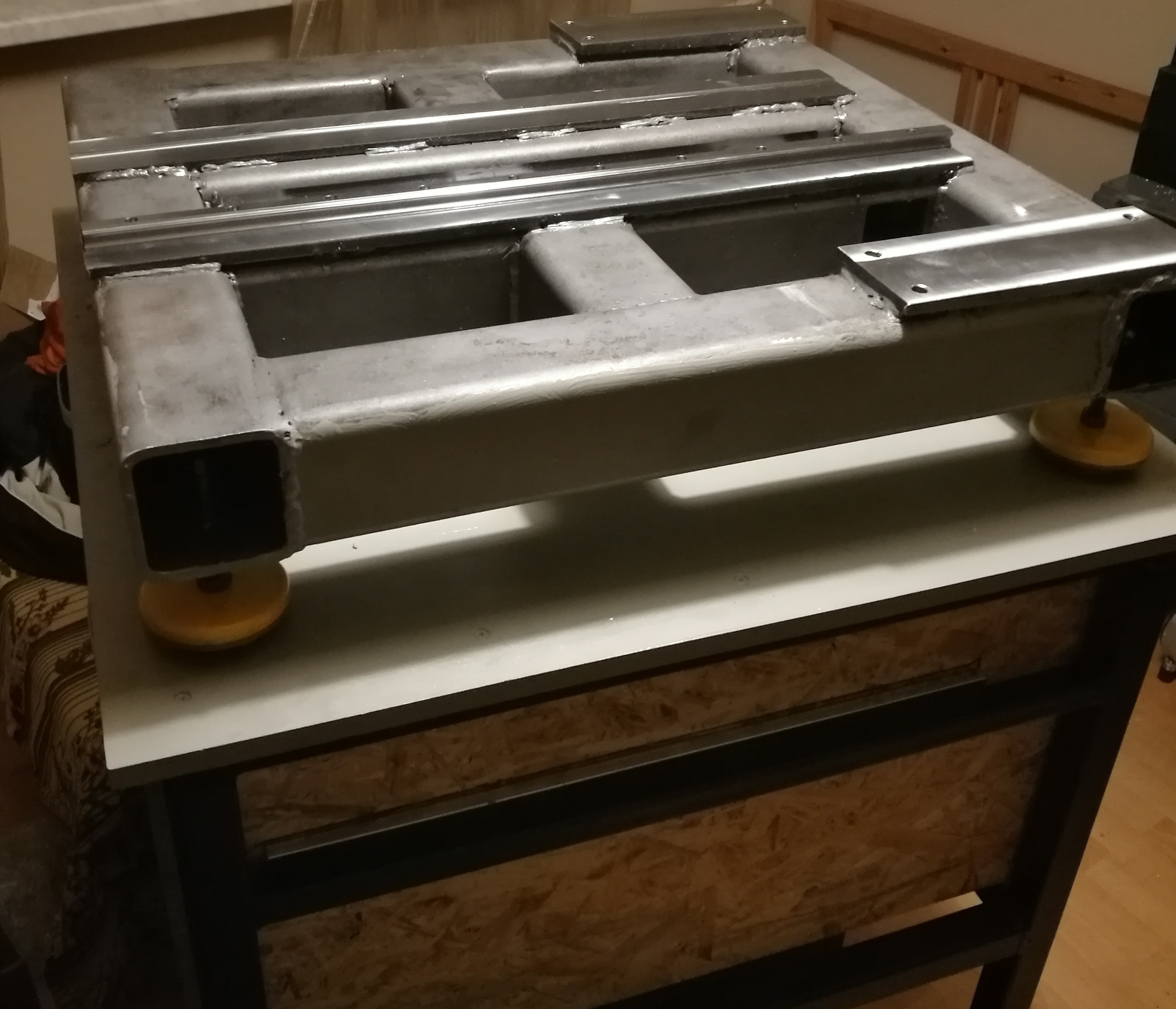

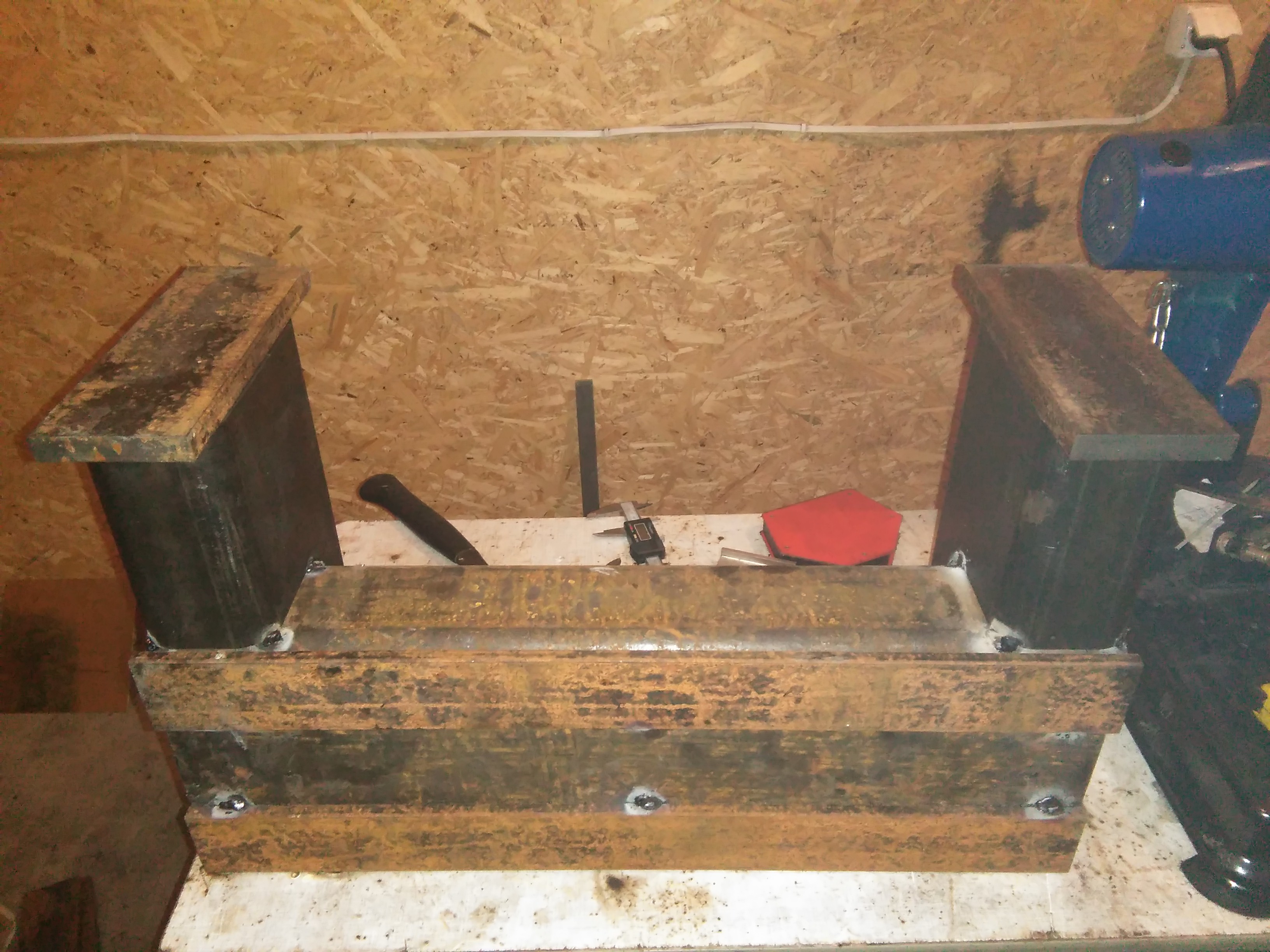

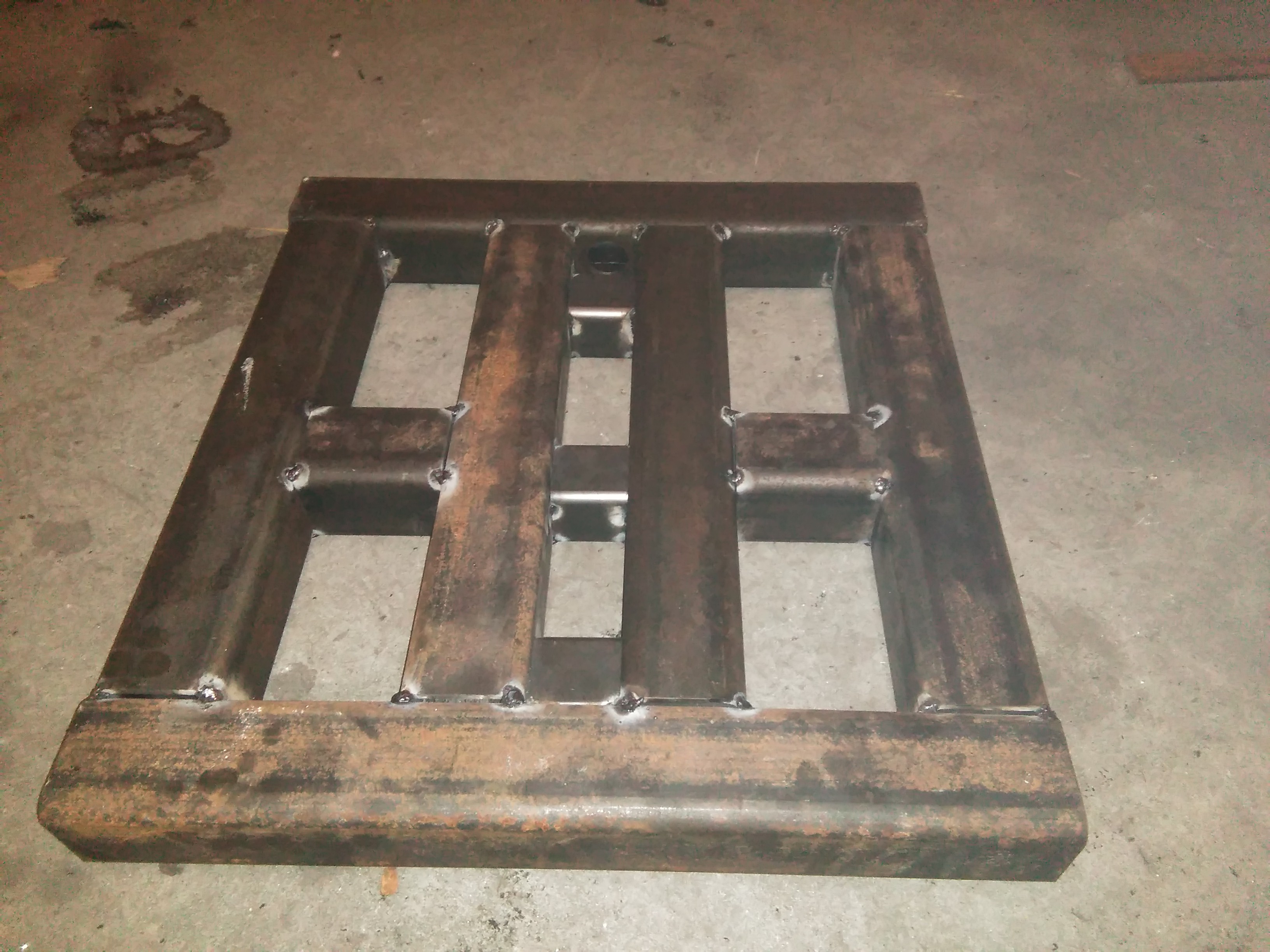

pierwsze przymiarki
pierwsze spawy
druga przymiarka

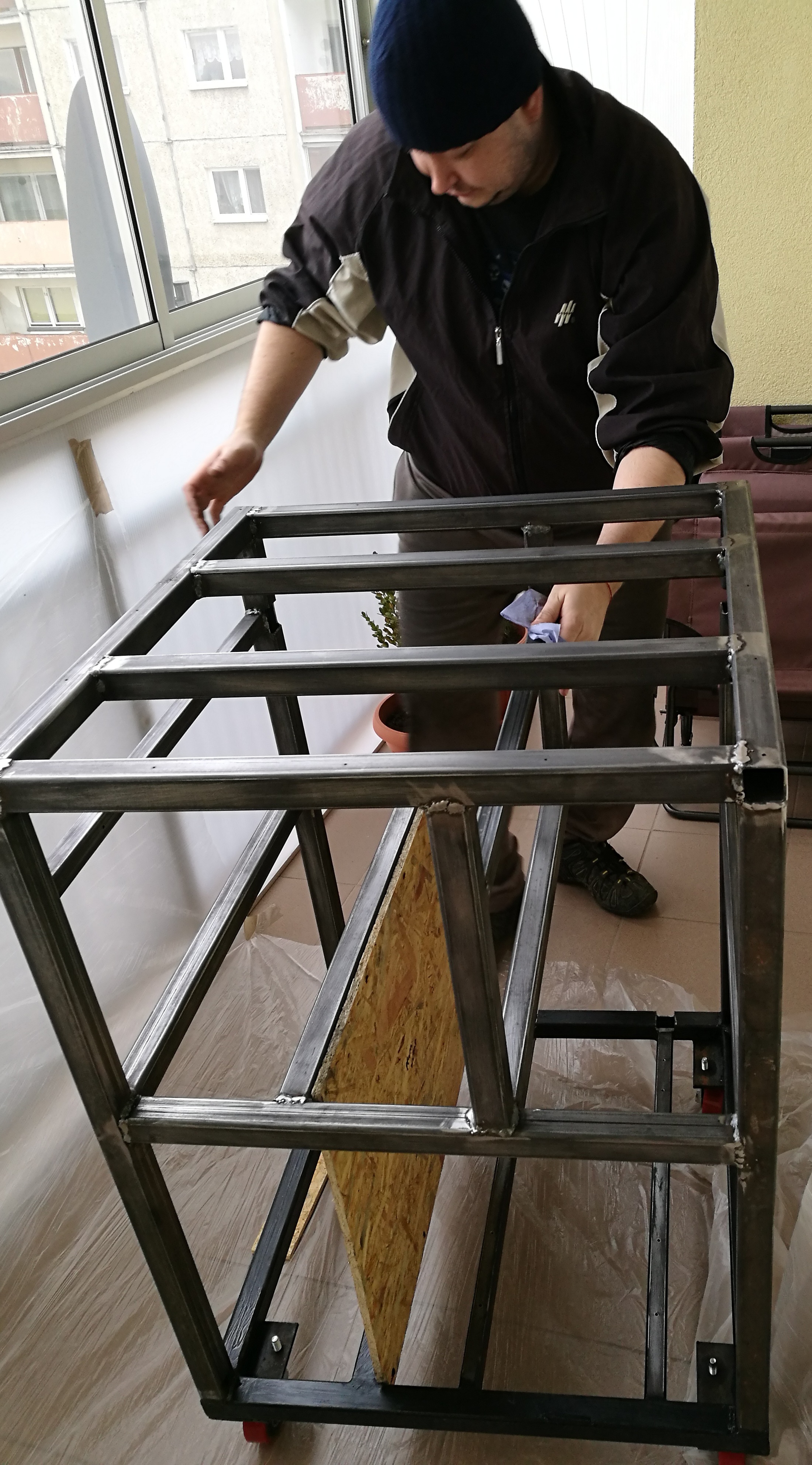

świeżo upieczona brama

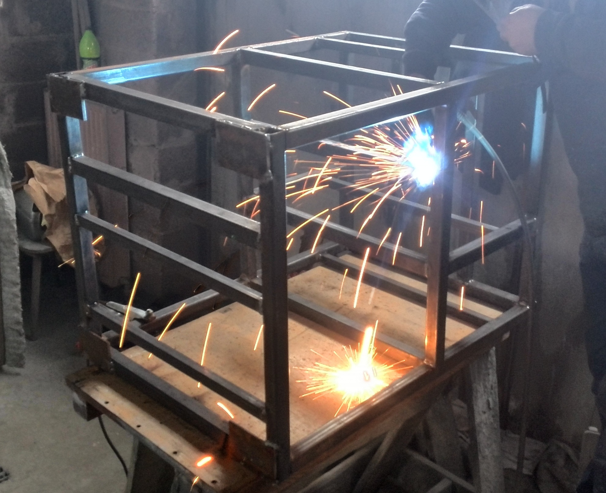

spawamy "biurko" :mrgreen:

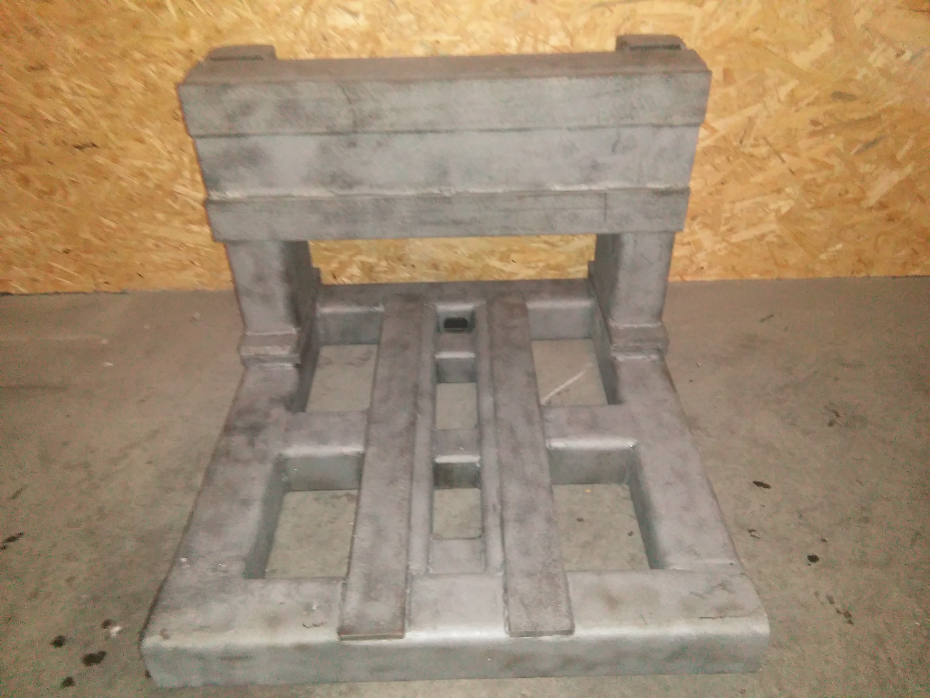

pierwsza farba
swoja droga wybrałem farbę epoksydowa i jestem mega zadowolony. śmierdzi co prawda niemiłosiernie ale szybko schnie i dobrze się trzyma
zaczyna się klarować. nogi jej urosły :mrgreen:

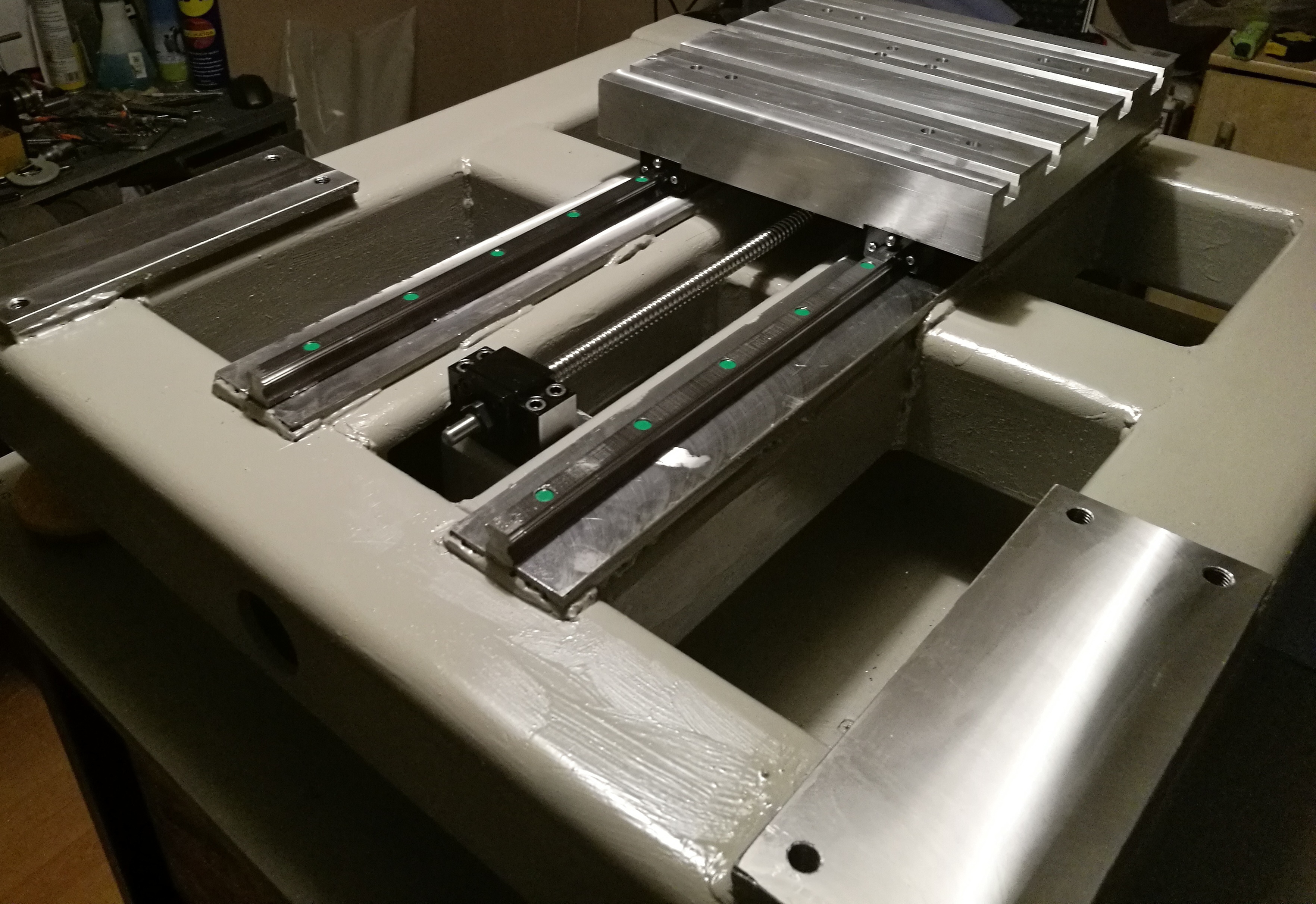

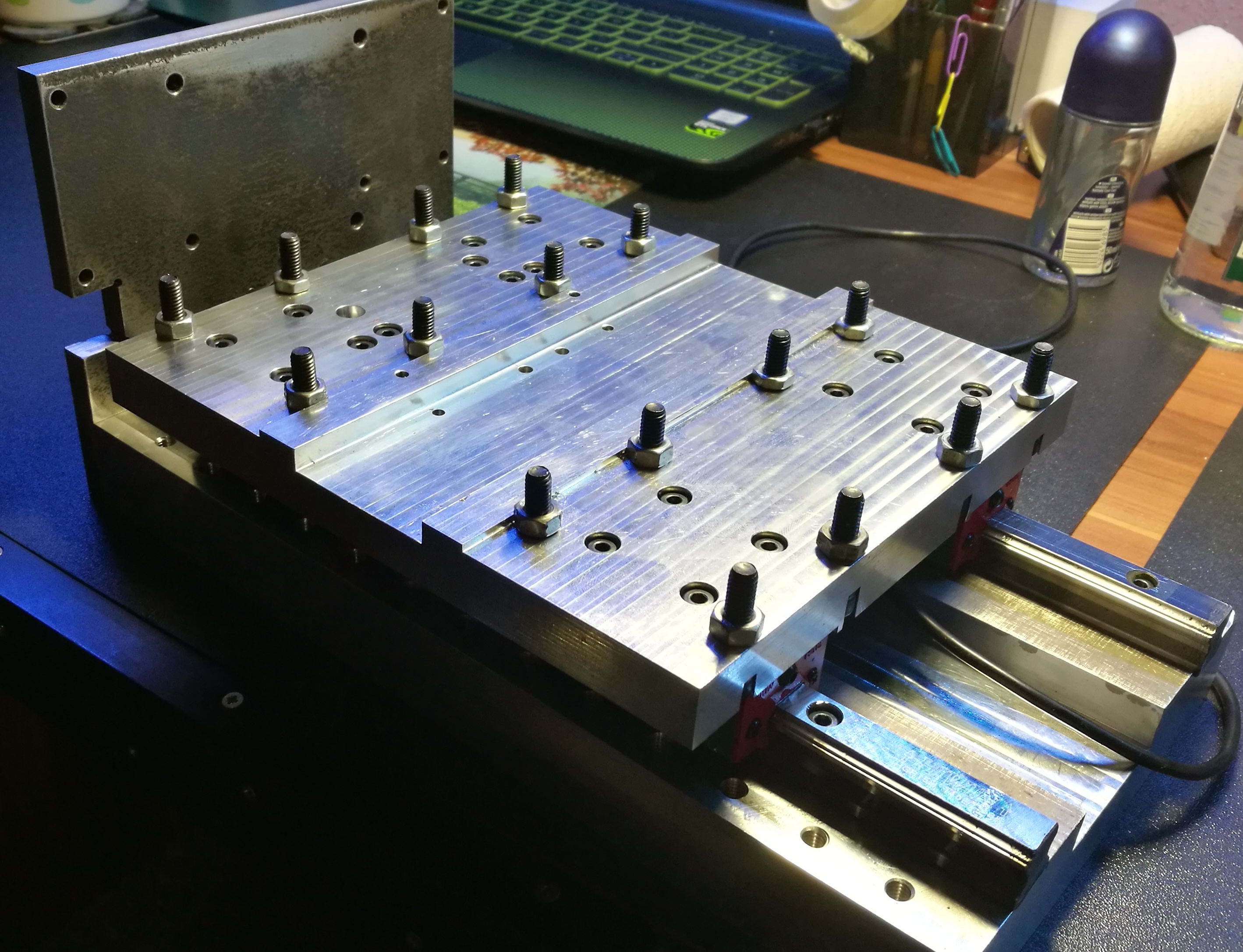

pojawił się stolik ale na razie śruba obok

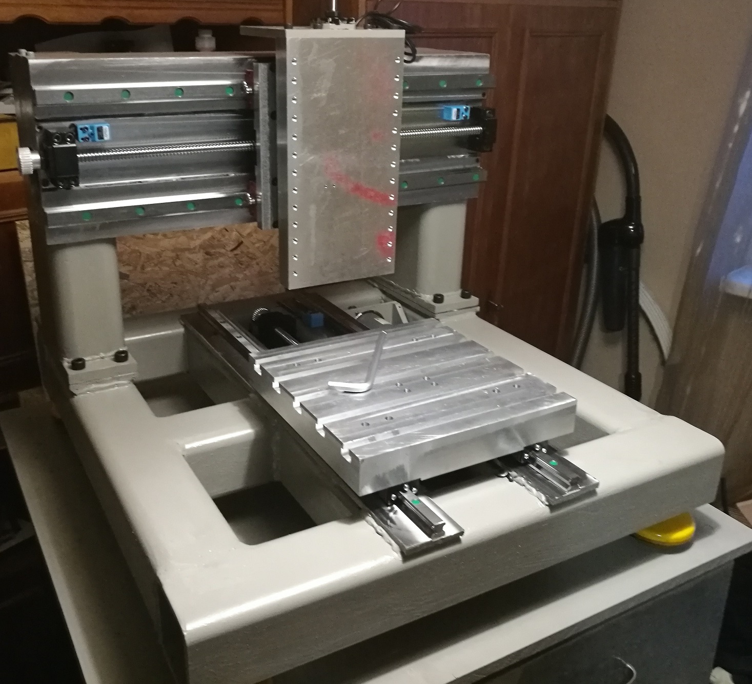

pomalowana baza i gotowa mechanika

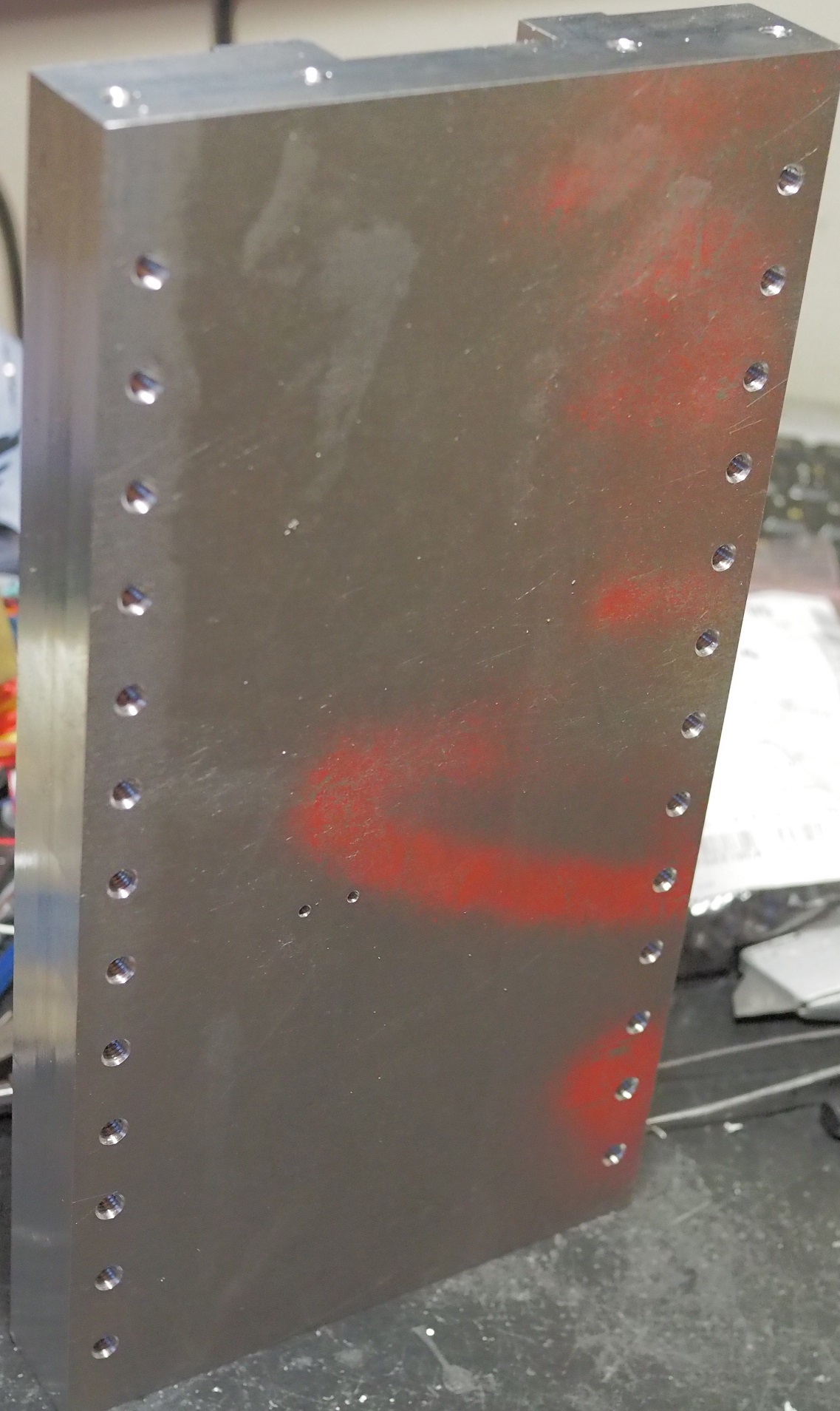

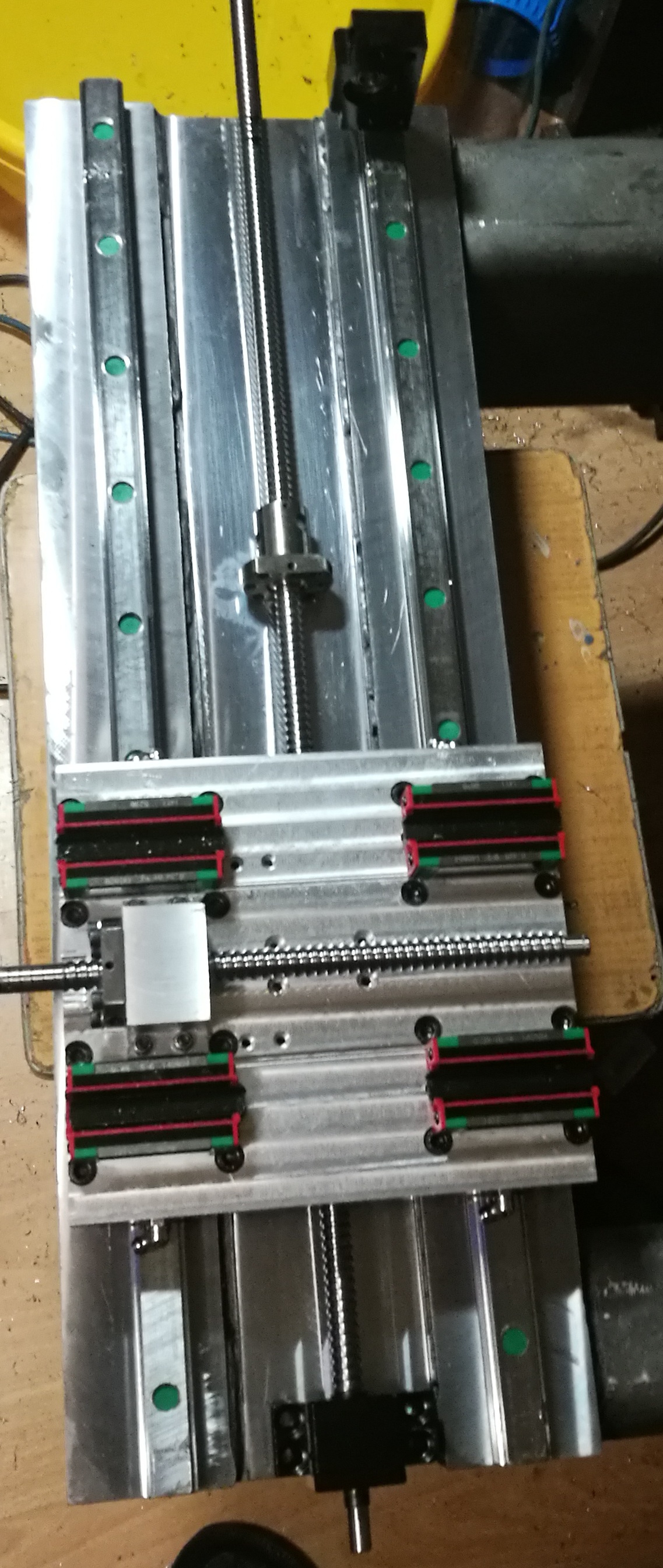

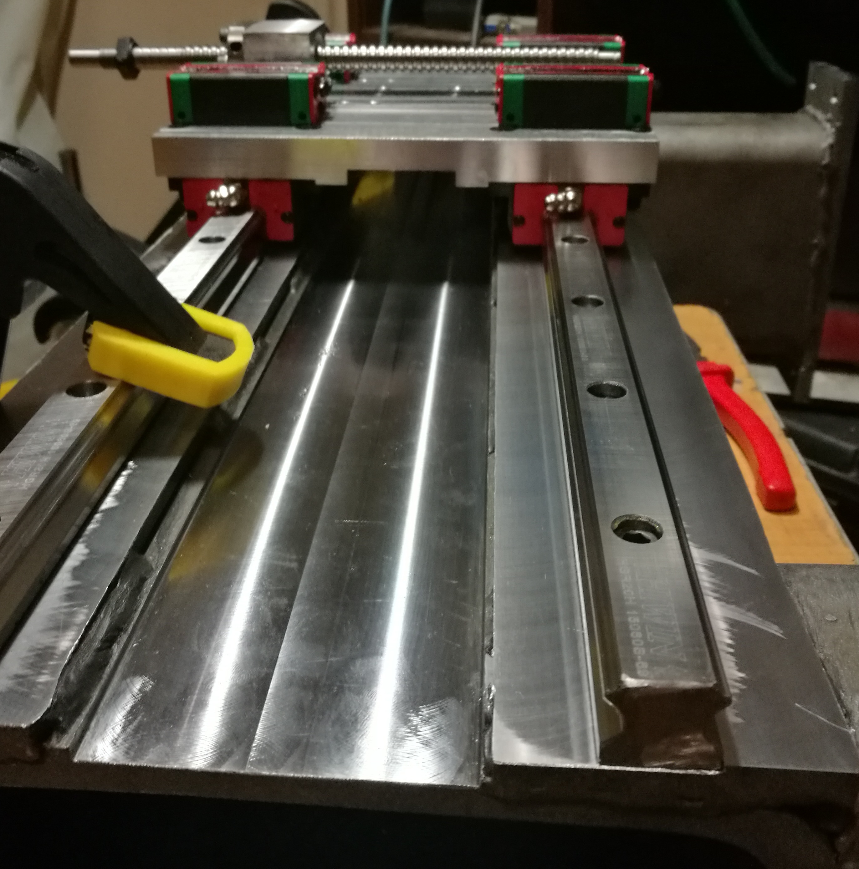

drobnica, płyta Zki, krzyżak, i wstępna przymiarka Zetki.
nieobrobiona płaszczyzna pod wrzeciono jest kamieniem do ogródka wykonawcy :razz:
obrobił stolik z obu stron zamiast obrobić płytę Z, przez co mordowałem się pół dnia ze szczelinomierzem żeby wrzeciono do pionu ustawić.

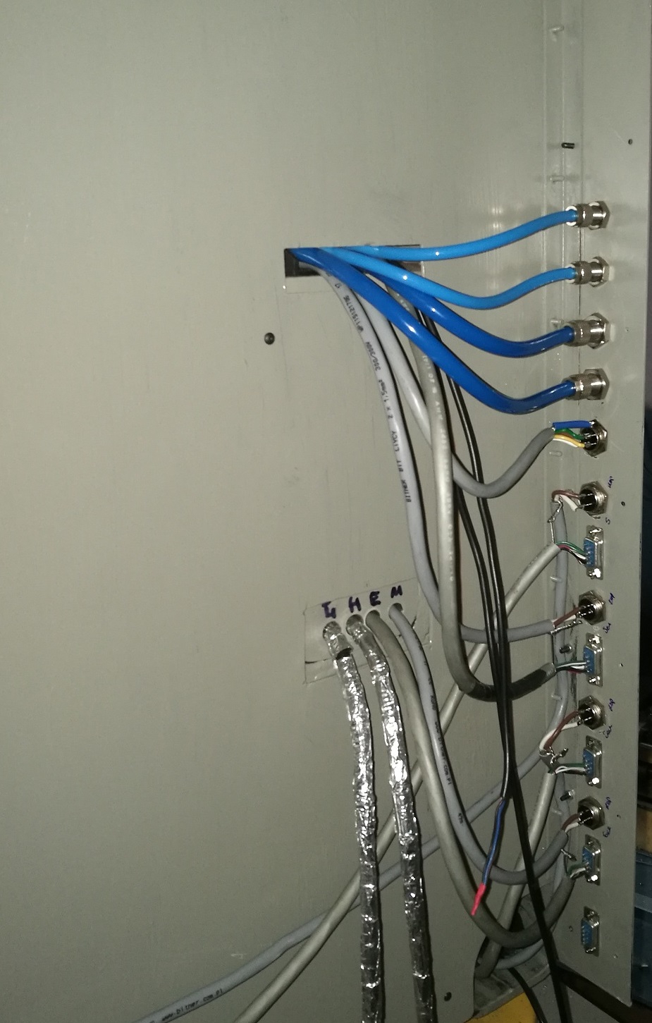

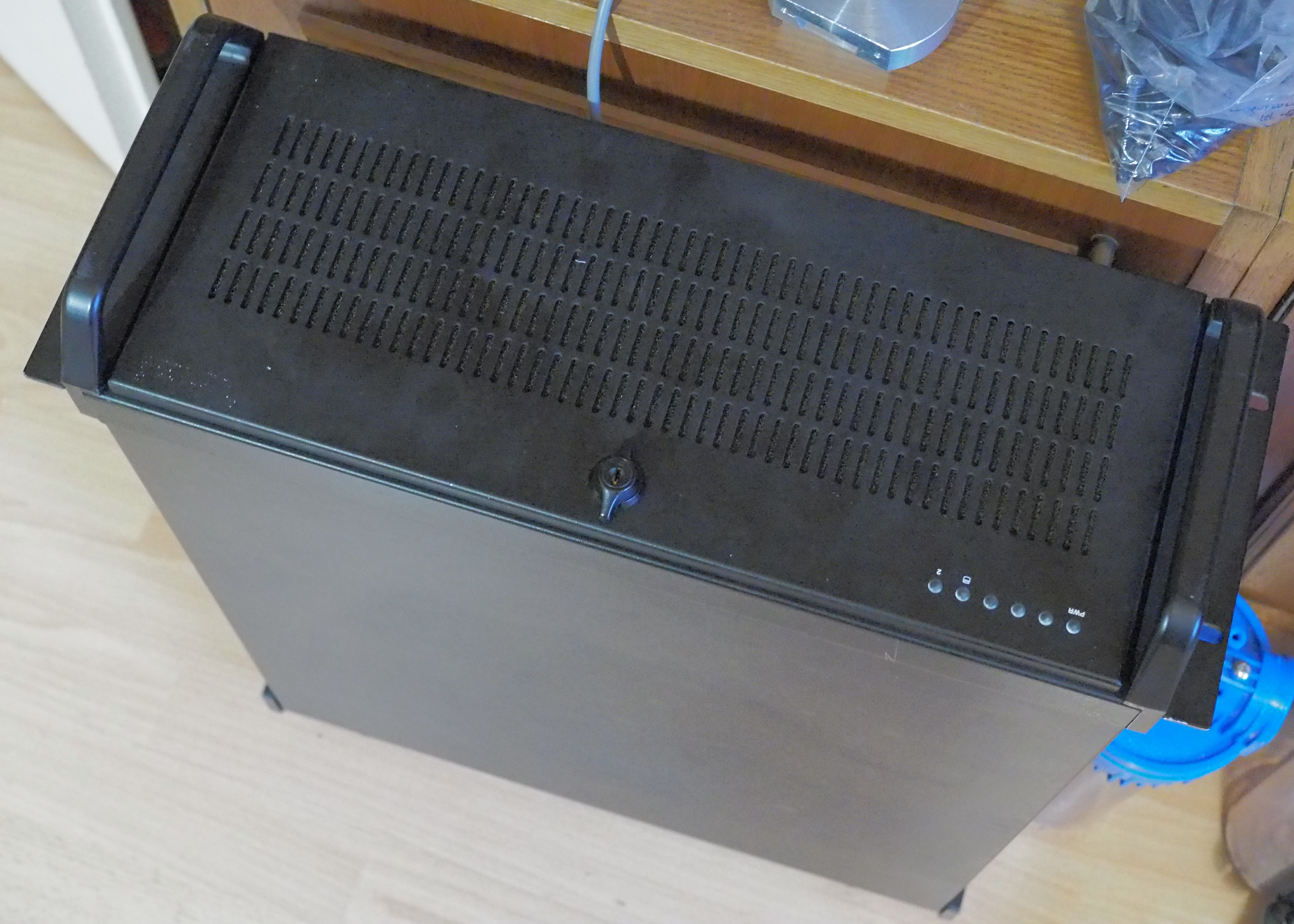

"szafa" sterująca. niestety zdjęcia środka nie mam ale dodam później jak bede wstawiał nowy zasilacz o ile w ogole.
w skrócie obudowa rack 2U 19", w srodku płyta na Atomie, 4x sterownik UHU, karta MESA 7i96, zasilanie itp.

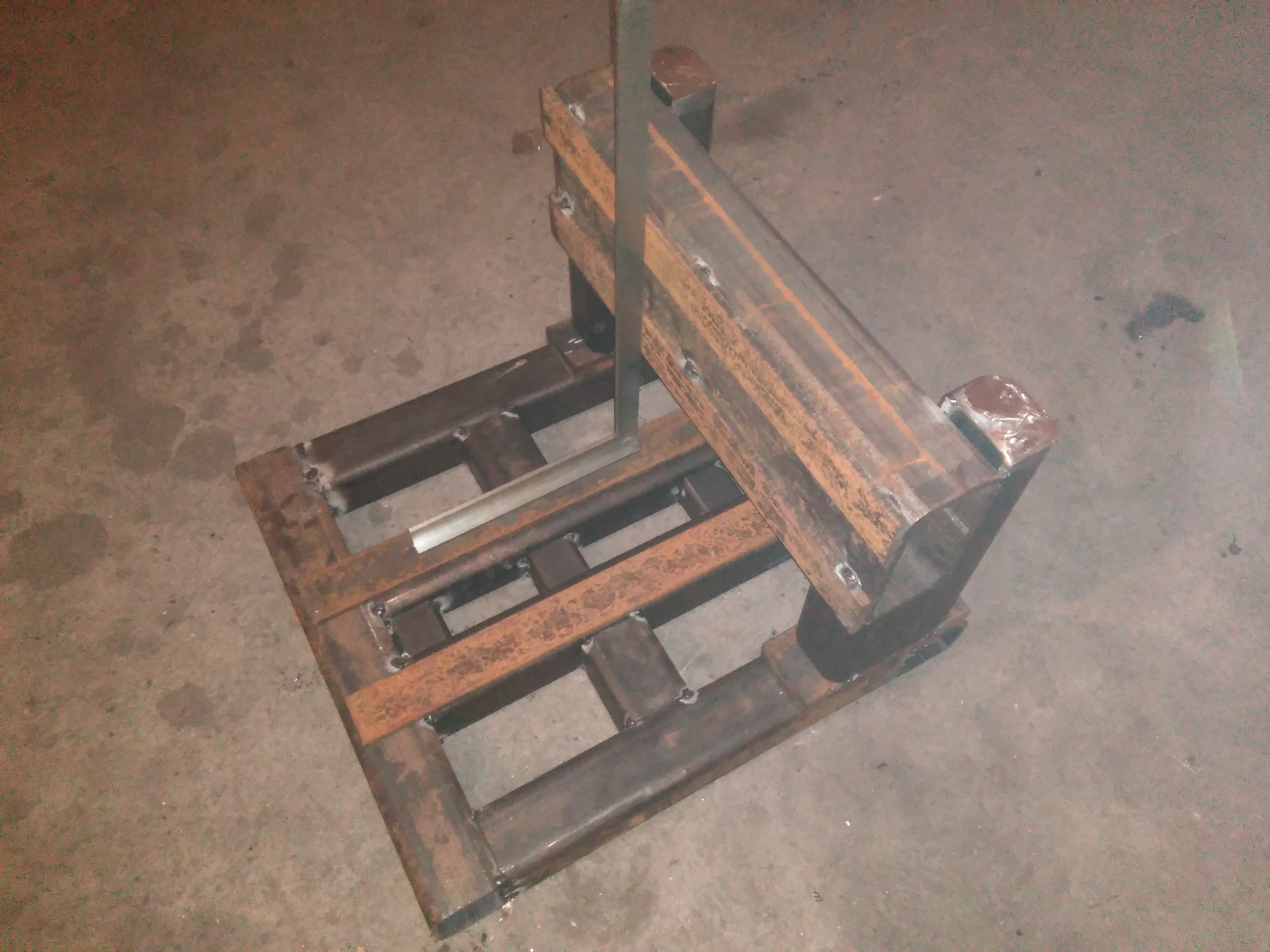

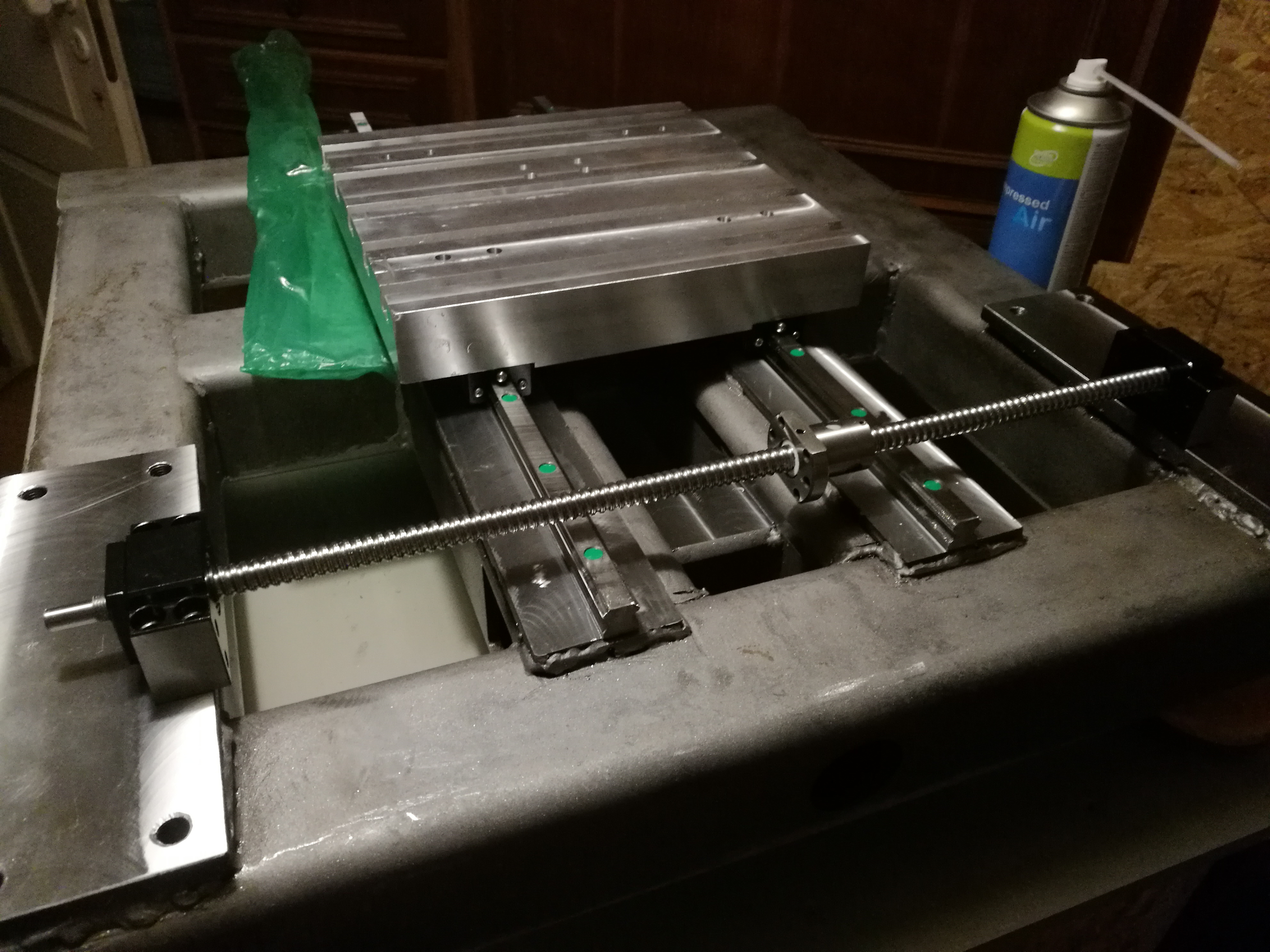

przymiarka szyn na bramę. śrubkę trzeba skracać
mechanika z grubsza poskręcana

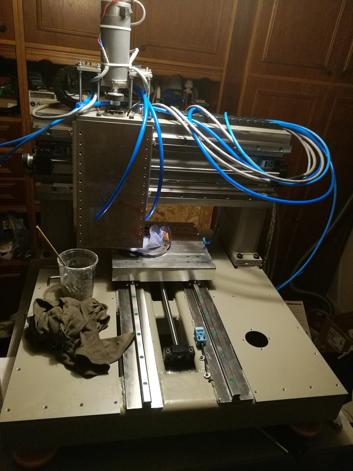

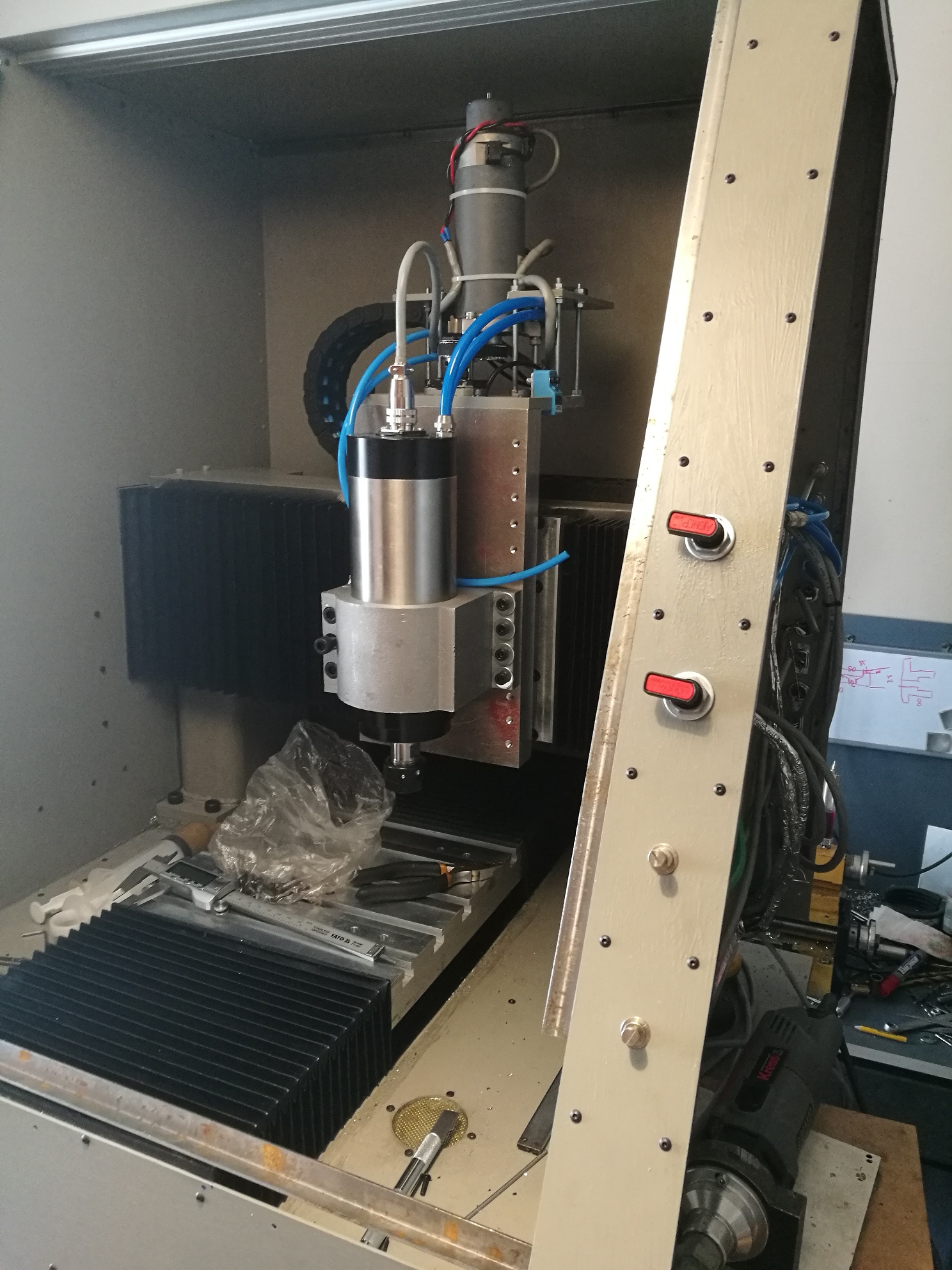

trochę orurowane/okablowane i pierwsza przymiarka blach osłonowych
kabluje dalej :mrgreen:
wstępny montaż przycisków, zaworków i wrzeciona, harmonijek i światła
obecnie mam zrobione wygłuszenie matami butylowymi i pianką i pomalowane boczne osłony ale zdjęć jeszcze nie mam.

A ja mam pytanie - dlaczego stolik nie jest od razu zrobiony maksymalnie szeroki (tyle, żeby się zmieścił pod bramą)? Tak na oko to dobrych parę centymetrów można by dodać w osi X?
zacharius
Posty w temacie: 28
Posty: 2558
Lokalizacja: Kraków
Post napisał: zacharius » 03 lip 2017, 12:05

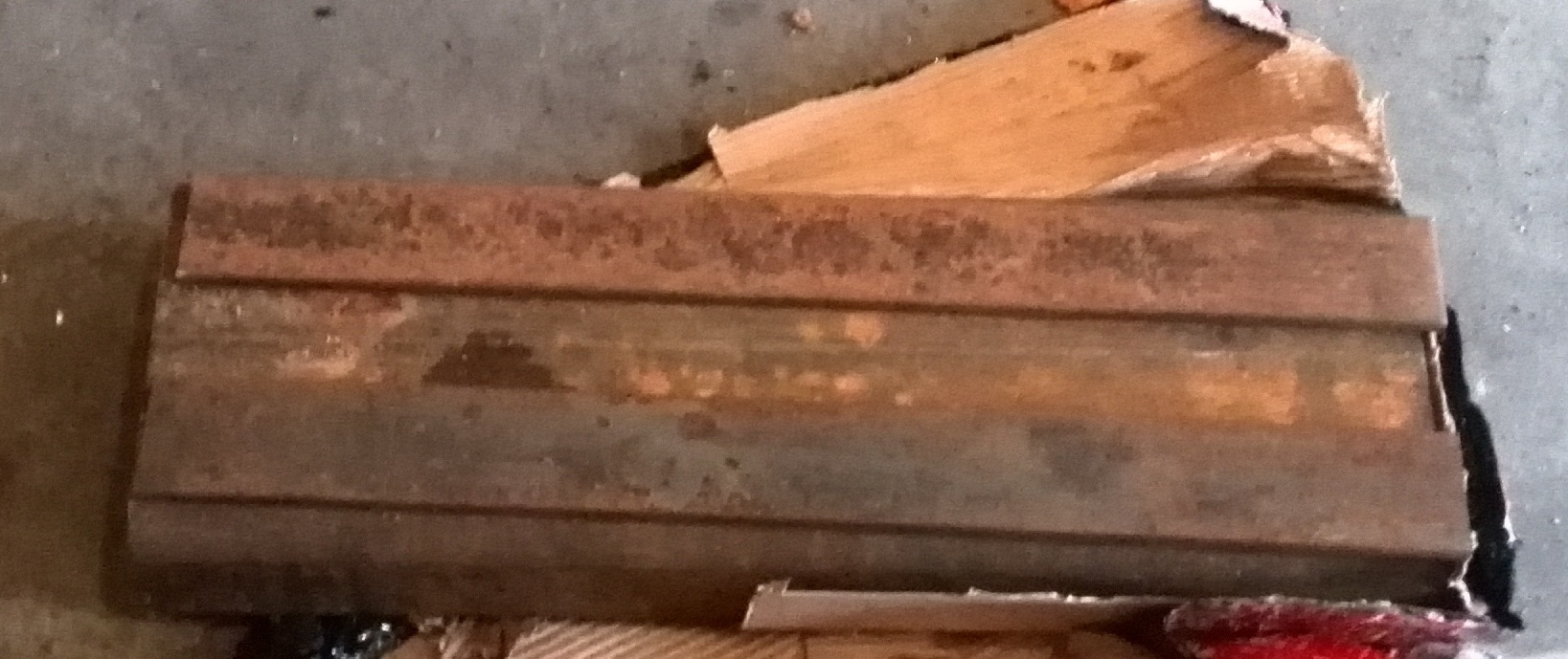

można, owszem.
powodów było kilka, głównym chyba jest taki ze akurat taki kawałek fortalu wpadł mi do łapek w dobrej cenie.
drugie, planuje czujnik narzędzia zamocowany na stałe.
trzecim powodem było to ze przez parę lat użytkowania poprzedniej maszynki nie obrabiałem większych kawałków.
