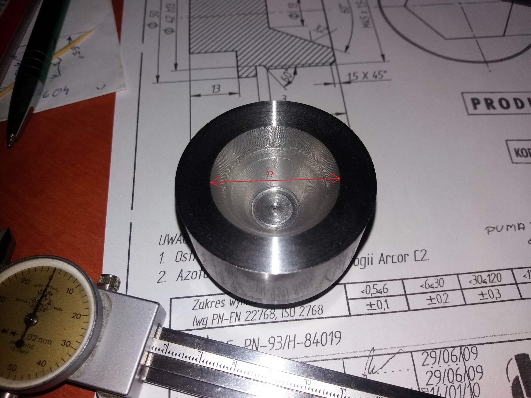

Wydaje się banalna sprawa ale jak w miarę dokładnie zmierzyć ø większe otworu stożkowego :?:

Jak stożek dochodzi do krawędzi i element zmieści się na stoliku to najprościej za pomocą mikroskopu warsztatowego. Pozdrawiam. JS.

A za pomocą ogólnie dostępnych przyrządów warsztatowych :?:

Ja użyłbym do tego dwie kulki z łożyska i płytki wzorcowe (np.)
.... ewentualnie suwmiarką.
Wykonaj sobie dekielek i osadź go na dnie stożka.
Odległość od krawędzi dużej średnicy stożka do wierzchu dekielka musi być równa R kulki.
Wrzucasz kulki do środka , wzorcami mierzysz odległość pomiędzy nimi + 2x fi kulki i masz gotowy wymiar.
Mariusz.

Można by plasteliną okleić zewnętrzny obwód, wlać żywicę lub szpachlą wypchać, tylko tak żeby była nadlewka czyli wyjdzie średnica plus powierzchnia detalu, wcześniej czymś posmarować, żeby wyszło dobrze, chociaż pomiar może być chyba nie dokładny, bo są jakieś tam skurcze, nie wiem, tak się zastanawiam jak to zrobić domowymi sposobami.

można by było jedną kulką o Fi > od średnicy maksymalnej stożka. Na podstawie różnicy wysokości kulki włożonej w otwór i czoła przedmiotu, oraz średnicy kulki można policzyć średnicę. Tylko że krawędź musiałaby być bez zadziorów i fazki bo kulka inaczej siądzie.

Z pewną dozą nieśmiałości :oops: może takie macki wewnętrzne się sprawdzą?
https://allegro.pl/listing?string=macki ... 4-0511&p=3
mogą być z zegarem lub bez

Imadło, drut miedziany (może Al) miękki tak z fi 4-6mm, ustawiony możliwie dokładnie w osi. Zrobić odcisk i zmierzyć. Można powtórzyć dla pewności kilka razy.

A popatrz sobie na YT filmiki autorstwa MidawyUSA i zobaczysz jak gostek dokonuje pomiaru komór nabojowych w różnego rodzaju broni. Tak jak jeden z kol . pisał tylko wlewa roztopiony ołów .
