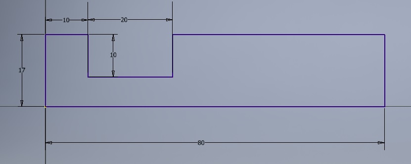

Mam do wykonania detal ze zdjecia o dlugosci okolo 2000mm
i w zwiazku z tym chcialbym poprosic o rade z jakiego gatunku stali najlepiej to wykonac aby detal po obrobce najleiej w ogole sie nie odksztalcil (chociaz to pewnie niemozliwe) lub zeby sie odksztalcil tylko w bardzo malym stponiu.
Planowalem to zrobic z gotowego plaskownika 80x18, splanowac 1mm calosc od spodu, a nastepnie odwrocic detal i wybrac ten rowek

A ta "szyna/prowadnica" jak będzie obciążona ? Czy chodzi o odkształcenie podczas frezowania ?
Posty: 17324
Post napisał: kamar » 29 cze 2017, 05:43
Odkształci się każda, najmniej narzędziowe. Raczej zaczynałbym od kanału a planowanie na koniec i to z obu stron.

Post napisał: pewee » 29 cze 2017, 11:20
Tak, chodzi mi o odksztalcenia podczas frezowania. W tej szynie jakies szmatki beda chodzic, takze material jest dowolny, byleby byla to stal.

Post napisał: Yarec » 30 cze 2017, 11:07
Planowanie na magnesówce, potem frezowanie - przy braku magnesówki docisk po całej długości i frezowanie delikatne na kilka razy (mniejszą Ø freza).
