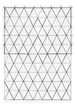

Realizuje projekt duzej sciany tapicerskiej, ktorej podstawa/szkieletem jest "siatka" trojkatow rownobocznych, przylegajacych do siebie naprzemiennie podstawa-wierzcholek (w sumie 150 sztuk i 20 polowek, o dlugosci boku 24cm).
Zamyslam uzyc do tego sklejki, 8mm.
I tu pytanie: jaki sposob ciecia bedzie do tego najlepszy, by uzyskac identyczne trojkaty? Laser, CNC frez, czy formatowka? Do kogo musialabym sie udac, by to zrealizowac? Potrzebna bedzie grafika wektorowa?

@DominikPierog, ja wlasnie potrzebuje tego, co w obrazku jest wyciete ;-)
inspirujaca praca, twoja? choc trudno uwierzyc, ze to rekodzielo, a nie maszyna.

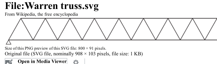

Najłatwiej i szybciej: pociąć płytę w pasy (tak aby wyszedł wzór kratownicy Warrena) i ciąć na "ukosowej" - najpierw "romby" a te przez pół na trójkąty.
