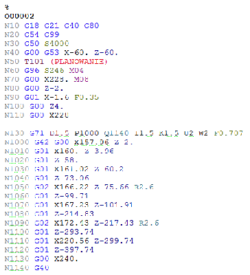

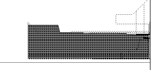

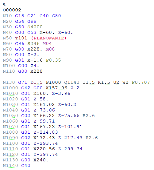

Część , mam taki problem że przy tworzeniu obróbki zgrubnej zewnętrznej dzieją się takie rzeczy jak na zdjęciach , nigdy nie miałem takiego problemu że robiło pod konturem a nie nad

Próbowałeś zmienić korekcję na konturze?

Post napisał: Ciachotek » 17 cze 2017, 13:19
Tak nic nie pomaga, a nawet gorzej :(

Post napisał: WZÓR » 17 cze 2017, 20:36
Wrzuć rysunek , to napiszę program po swojemu.
Co Ty kombinujesz z tymi bazami ?
Te G53 to w jakim celu? :roll:

Steryd
Posty: 4801
Post napisał: Steryd » 17 cze 2017, 23:14
Co za różnica, czy przesuwa bazę czy nie. Problem siedzi gdzieś w definicji cyklu albo konturu.
Lepiej chyba znaleźć dziurę, bo przecież nie będziesz pisał koledze programu "po swojemu" jak znowu coś pójdzie nie tak.

Post napisał: WZÓR » 18 cze 2017, 10:16
Steryd pisze:Co za różnica, czy przesuwa bazę czy nie. Problem siedzi gdzieś w definicji cyklu albo konturu. .....
Zbyt wiele w programie forumowicza @Ciachotek nie zmieniłem.
Zgadnij co...? :grin:
https://zapodaj.net/af85c11fd332b.jpg.html
... jak znowu coś pójdzie nie tak.
Nie ma takiej opcji ...... , od 2009 r. na Haas stoję :grin:

Post napisał: Steryd » 18 cze 2017, 16:21
Wyrzuciłes to G53 i I K w cyklu.
Czy cos w konturze nie wiem. Wazniejsze, żeby autor pytania wiedzal ;)

Post napisał: Ciachotek » 18 cze 2017, 17:19
Dzięki wielkie za pomoc,ale co mam zrobić jeśli potrzebuje mieć G53 żeby zrobić powrót do wymiany narzędzia.
Obróbka zewnętrzna ok tylko wytaczanie coś dalej nie tak

Post napisał: WZÓR » 18 cze 2017, 20:59
Ciachotek pisze:Dzięki wielkie za pomoc,ale co mam zrobić jeśli potrzebuje mieć G53 żeby zrobić powrót do wymiany narzędzia.
http://uploadfile.pl/pokaz/1127560---xde6.html
Zwróć uwagę jakie współrzędne masz przy tym G53 , z naciskiem na współrzędną X.
p.s.
Nie prościej i bezpieczniej pojechać na ;
G28 U0
