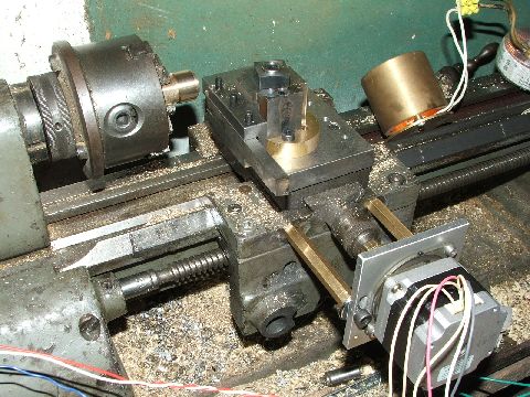

Pozwoliłem sobie założyć nowy temat ponieważ pierwsze zdjęcia i jazdy mojej przeróbki tej tokarki zostały zrobione i zapraszam do komentowania.
Zdjęcia w galerii.

niezawiele widac na tych fotkach, łozyskowanie srub pociagowych zostawiłes po staremu ?
jakie predkosci pracy i jak z dokładnoscią ?

Ponieważ jest to przeróbka amatorska (na forum amatorskim) jest też niskobudżetowa.
Czyli : śruby, nakrętki (czytaj luzy) pozostały. Silniki ze złomu kopiarkowego ok. 1Nm, sterowniki własne SLA+GAL . Przełożenie na osi Z ok. 1:3 śruba o skoku 4mm.
Udało się osiągnąć szybkość bez obciążenia 2m/min ,ale praktyczna szybkość max. wynosi ok. 1m/min. Silnik potrafi wystartować bez rampy 300mm/min(przydatne przy gwintowaniu).
Sterowanie TURBOCNC (jakoś nie mogę się do Macha przekonać a nie będę nosił
stacjonarnego kompa do garażu ). Poza tym proszę zwrócić uwagę na imak nożowy, jest dorobiony jako szybkomocujący za naprawdę niedużą kwotę (100zł)+ trochę własnej pracy.
Jak zrobię rysunki to opiszę na forum, łącznie z technologią wykonania.
A koledze Termit dzięki ale tamten komp w albumie już nie istnieje i wcale nie był to 486 ale P1 166 i był do pierwszej maszynki ze sklejki. Jeśli kolega ma coś lepszego niż P3 550 to chętnie wezmę i może się do Macha 3 przekonam. :lol: :lol: :lol:
Następne zdjęcia będą później a może i jakiś filmik z gwintowania.
Całkowity koszt przeróbki nie licząc pracy to ok. 300zł.
I na pytania chętnie odpowiem.

zauwazyłem impulsator na wrzecionie, jak to zestroiłes z programem ?
Asza PL
Posty: 308
Rejestracja: 06 sty 2007, 11:12
Lokalizacja: Prowincia Golensici
Post napisał: Asza PL » 19 kwie 2008, 21:24
Czujnik jest optyczny z ksera z formowaniem impulsu (zamiast fototranzystora jest trzy końcówkowy układ) . W ustawieniach trzeba ustawić -Spindle index-in na ten czujnik, a w programie (TURBOCNC) wpisać najlepiej na początku funkcję M50-czytaj obroty- i będzie działać, można wpisać G95 -posuw na obrót i wpisywać posuw np. 0.1mm/obr. Jest jeden problem bo program wczyta obroty w momencie podania funkcji M50 i zapamięta tę wartość i jak później wyłączymy ręcznie to posuw idzie dalej. Ale do gwintu działa bardzo dobrze.
