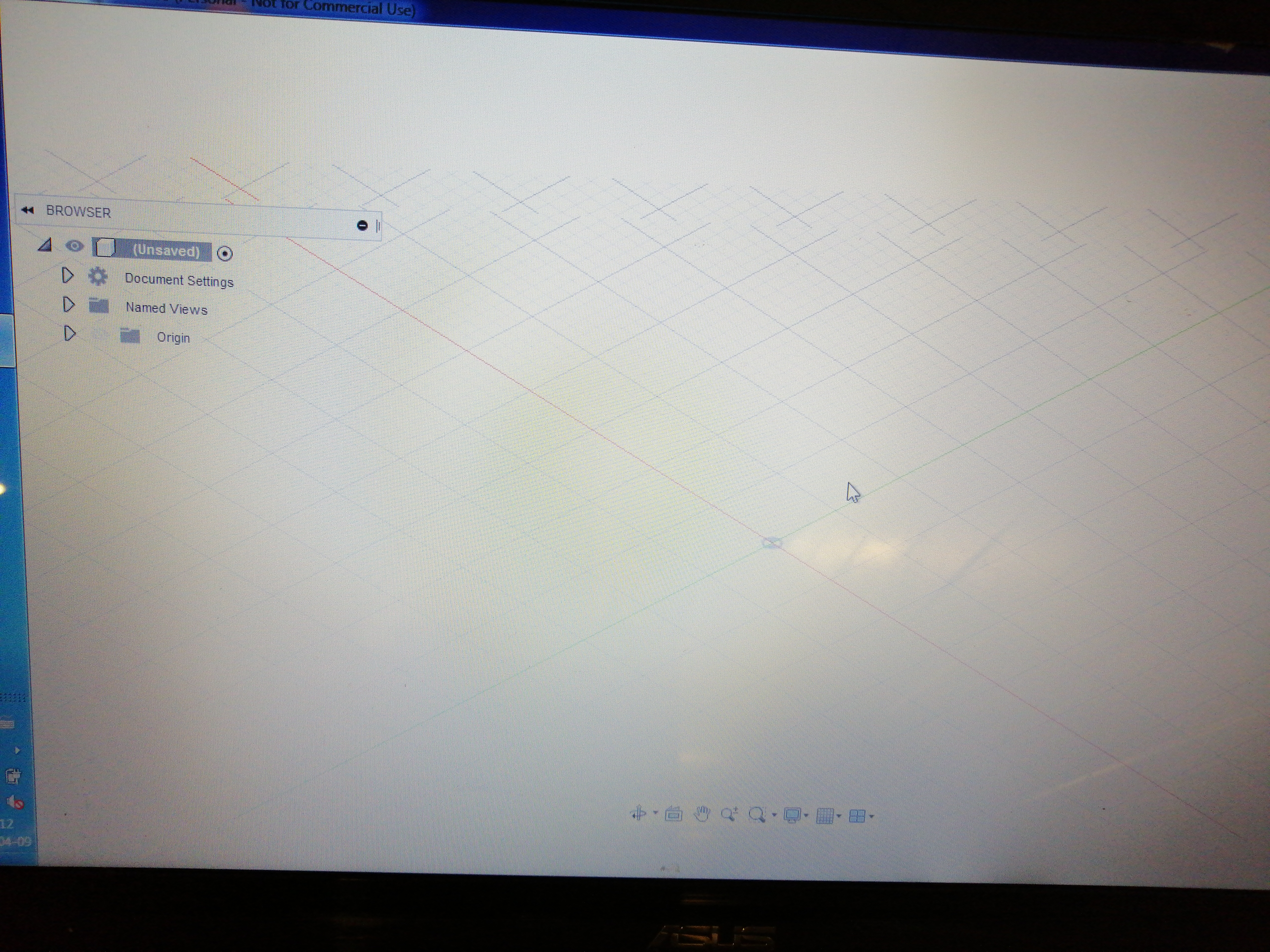

Post napisał: Michal3013 » 09 kwie 2021, 22:52
Witam, mam problem z fusionem albo kompem. Z dnia na dzień mi zniknął pasek zadań, przeinstalowałem program. Inne rzeczy działają bez zarzutu...
Dodane 2 godziny 42 minuty 31 sekundy:
Michal3013 pisze: ↑
09 kwie 2021, 20:10
16179918474657879662743840300723.jpgWitam, mam problem z fusionem albo kompem. Z dnia na dzień mi zniknął pasek zadań, przeinstalowałem program. Inne rzeczy działają bez zarzutu...czy ktoś zna rozwiązanie na ten problem?
Z góry dziękuję za pomoc 😅

Post napisał: Dawid92 » 09 kwie 2021, 23:03
https://forums.autodesk.com/t5/fusion-3 ... 38#M118948 tutaj masz rozwiązanie. Na starszym Pc u mnie pomogło, na nowszym nie trzeba było tego robić po aktualizacji.
