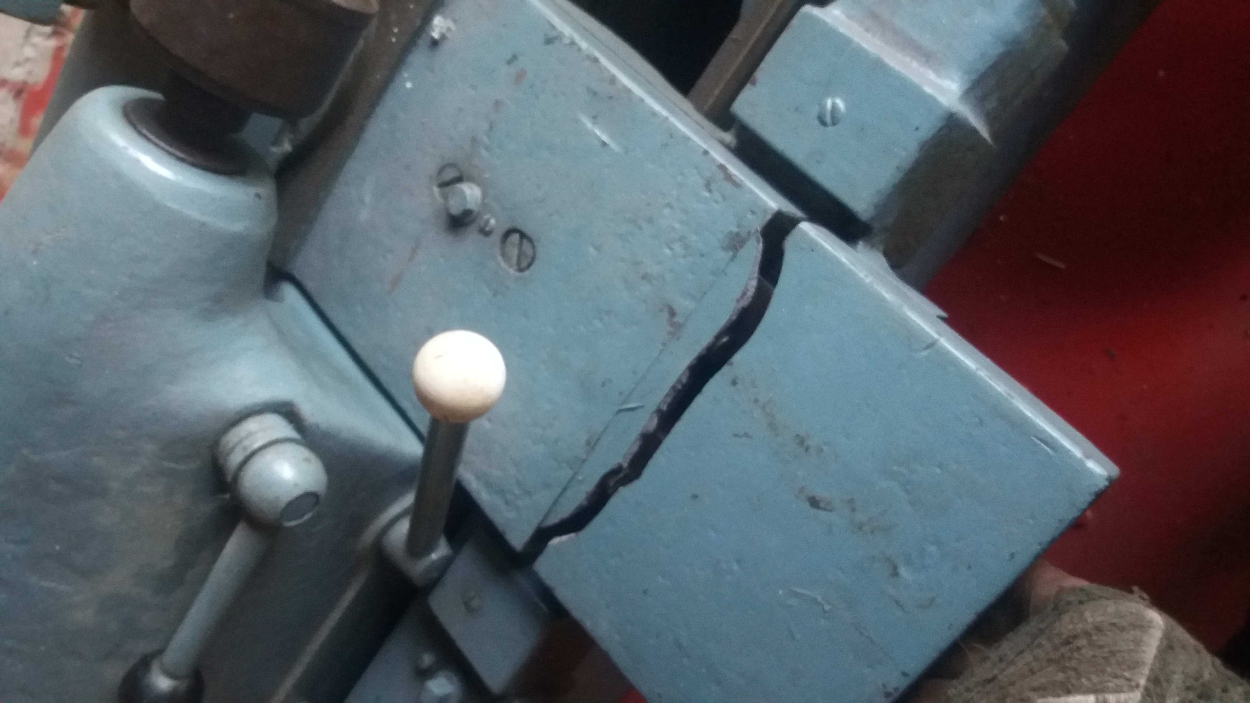

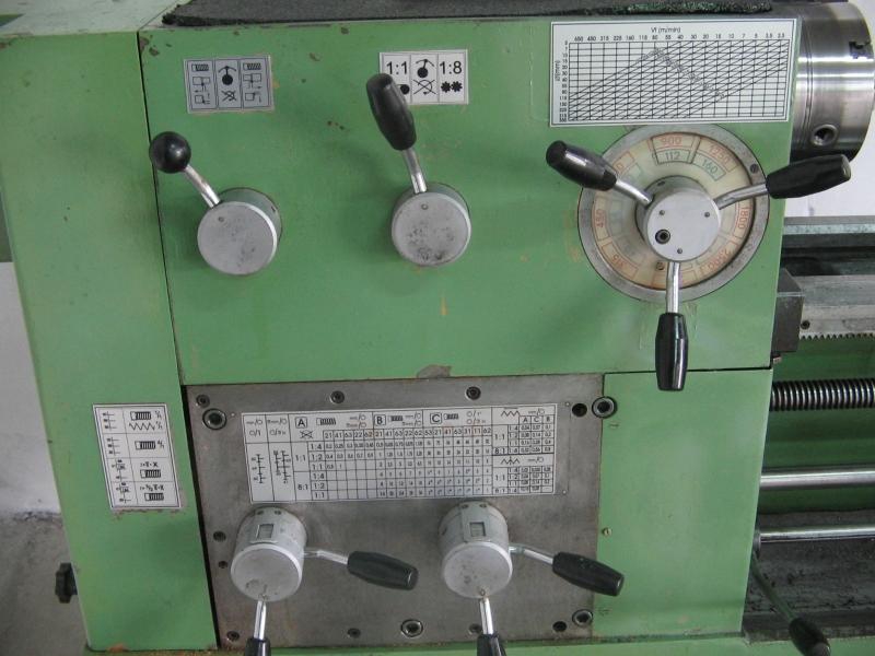

Panowie zakupiłem dzisiaj tokarkę mam pewien problem chciałbym sie dowiedziec jaki to jest model bo szukałem tabliczki lub czegos co by mówiło jaka to jest marka ale nic niema.
druga sprawa jest taka , że przy rozładunku urwała się pewna żeliwna płytka chciałbym zakupic nową lecz nigdzie nie umiem tego znaleść niewim jak sie to nazywa ani nic prosze o pomoc

Złamałeś część "sanek"/"szufladki" posuwu poprzecznego? czy to tylko fragment osłony?
tego się nie kupi to o w Tesco z półki .. element jest zapewnię dopasowany od suport.
więc oby to była osłona

Odnośnie ułamanego elementu, to wrzuć jakieś inne zdjęcia. Najlepiej od dołu i z boku.
Jak ułamałeś kawałek suportu to trzeba kupić nowy, a kosztuje zdrowo i trzeba jeszcze znaleść ewentualnego sprzedawcę.

Po zdjęciu widać, że to osłona bo widać gdzie zaczyna się właściwa część supportu. Nic się nie stało. Odkręć to i wygnij kawałek blachy bo osłona być musi.

Jak to jest tylko osłona to można to pospawać "na zimno" elektrodami niklowo żelazowymi, po wyszlifowaniu spawu i pomalowaniu nie będzie nawet śladu.

kolol pisze:Panowie zakupiłem dzisiaj tokarkę mam pewien problem chciałbym sie dowiedziec jaki to jest model bo szukałem tabliczki lub czegos co by mówiło jaka to jest marka ale nic niema.
No jak nic nie ma?!!
Są tabliczki z jakimiś napisami. Jak byś powiedział w jakim języku są napisy to to już by była bardzo ważna informacja.

Zrób może jeszcze swojej tokarce zdjęcia w takich pozach jak te poniżej,a między zdjęciami dodawaj entery, bo ekran się rozłazi na boki.
