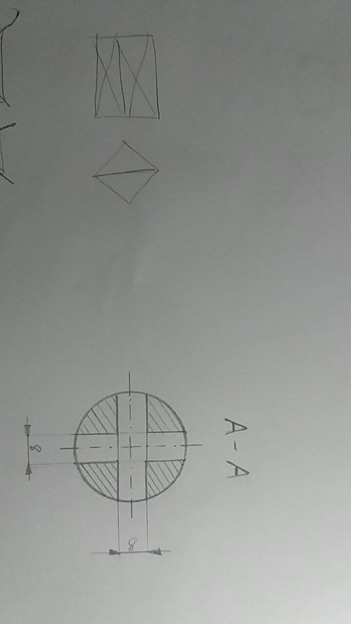

Dzień dobry, dostałem jako projekt do wykonania rysunek wykonawczy wałka. Mój problem polega na tym, że do końca nie rozumiem kilku kwestii. Mianowicie chodzi mi o część zadania w której mowa o przelotowym walcowym otworze, jego oś znajduje się w płaszczyźnie, w której leży przekątna czopa kwadratowego. Czy potrzebuje zrobić dodatkowo kład tego elementu, który pokaże jak jest umiejscowiony?; oraz o wyfrezowane symetrycznie wycięcie prostopadłe do osi tego otworu (mam rozumieć to jako wpust, czy po prostu wycięcie przez cały wałek tak jak narysowałem. W załączniku przesyłam polecenie i rysunek który do tej pory udało mi się wykonać.
ObrazekObrazek

Pewnie chodziło im o podstawę tego czopa, czyli sam kwadrat o boku s = 17mm. Ale co do tego sam nie jestem pewien, dlatego zgłosiłem się z pomocą.
A co sądzisz odnośnie tego wyfrezowanego wycięcia? Dobrze to zaznaczyłem czy jednak chodzi tutaj o coś innego?
Tutaj wstawiam zdjęcie kładu otworu i wycięcia(jeśli przekręcimy sobie zdjęcie to otworem jest pionowy fragment, zapomniałem zaznaczyć 'fi':

bastaw0w pisze:A co sądzisz odnośnie tego wyfrezowanego wycięcia? Dobrze to zaznaczyłem czy jednak chodzi tutaj o coś innego?
Jeśli przyjmiemy, że tak definiowana jest przekątna jak podajesz to wycięcie jest dobrze zaznaczone.
To co oznaczyłeś A-A to przekrój a nie kład (to zasadnicza różnica w przedstawieniu)!
Oznaczenie A-A też trzeba podać na rzucie głównym.

reddin, okej rozumiem, dziękuje. Czyli przekrój w tym miejscu jest dobrym rozwiązaniem?
Teraz mam jeszcze pytanie co do wymiarowania. Skoro podałem wymiary otworu i wycięcia na rzucie głównym, to czy muszę podawać je na przekroju? Czy lepszym rozwiązaniem będzie podanie po prostu średnicy otworu i szerokości wycięcia tylko na przekroju.
Co do wymiarowania rzutu głównego, jak najlepiej jest go zwymiarować? Podałem wymiary czopów z lewej i prawej strony. Czy następnie powinienem podać wymiar miejsca które jest przeznaczone na łożyska i dalej jeden z odcinków który pozostał na tym czopie?

bastaw0w pisze:przekrój w tym miejscu jest dobrym rozwiązaniem?
1.tak
2 wymiar podaje się tylko raz na rysunku....lepiej na przekroju.
3.błędnie oznaczyłeś pasowanie k6....powinno być przy wymiarze Φ50k6 a nie przy chropowatości!
