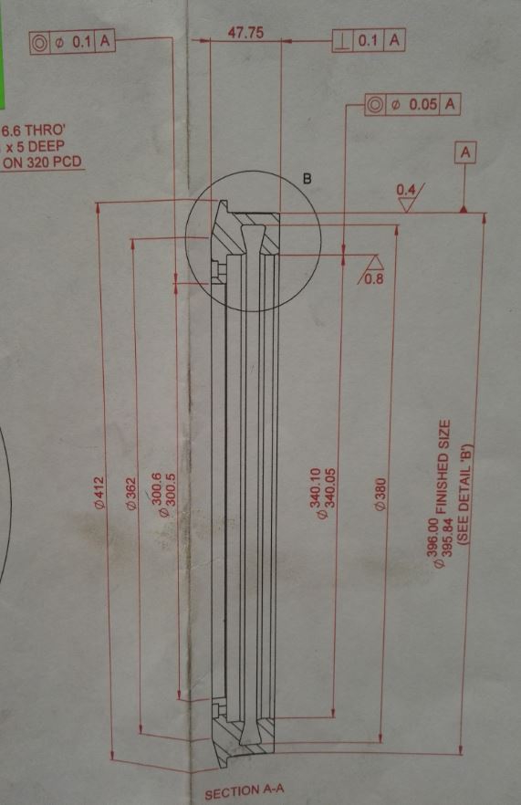

Do wykonania mam taki detal:
Nie ma pojęcia jak wykonać ten rowek.
JAkie wy macie pomysły aby to wykonać?
Jakich narzędzi użyć?
Jak macie jakieś linki do stron z narzędziami do tkich nietypowych rzeczy to byłbym wdzieczny
za podanie ich.
Nie wim jak sie za to coś zabrać.

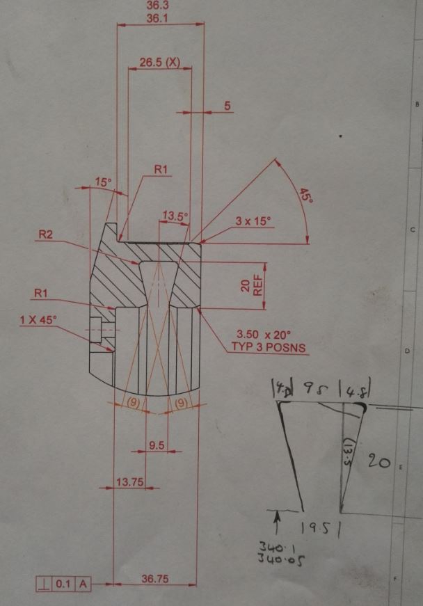

adam Fx
Posty: 5580
Lokalizacja: Gliwice
Post napisał: adam Fx » 06 kwie 2017, 06:41
jestem po nocce i moja wizja może być spaczona ale widzę to tak:
Wstępnie nóż hakowy i prosty rowek następnie nóż specjalny lewostronnie ścięty i drugi prawostronnie i rozjechać ten rowek.

solaris pisze:Nie ma pojęcia jak wykonać ten rowek.
No jak to nie wiesz?
Przecież nawet narysowali co się tam zmieści.

Temat już pewnie rozwiązany. Rowki te są popularne w branży olejowej i zwie się toto "dovetail groove". Ja tocze to przy użyciu specjalnych szlifowanych na zamówienie płytek

Post napisał: lotnik11 » 08 lip 2017, 20:37
witam
to o ile wiem opatentował Parker w swoich złączkach i oni toczą to tak jak u kolega opisał
Nóż hakowy zgrubnie chociaż niekoniecznie można od razu specjalnym a potem prawo, lewo

Post napisał: Natan5064 » 10 lip 2017, 21:40
Raczej jedynym narzędziem tego się nie zrobi. Wg mnie koniecznie dwa. Dwa hakowe jeden podcięty z jednej strony a drugi z drugiej.. a jeszcze przed tymi naciął bym prosty rowek.
[ Dodano: 2017-07-10, 21:44 ]
Sugerując się wymiarami w nawiasie nóż by musiał mieć kształt równoległoboku, i wjazd pod kątem 13.5*

Post napisał: karolekqazplm » 12 lip 2017, 22:03
proponuje wjechac hakowym do rowków prostych i po kolei dorabianym nożem z prawej a potem z lewej, konstrukcyjnie chodzi o to aby oring nie wypadał przy możtażu na walku, pozdro

Post napisał: lotnik11 » 15 lip 2017, 23:17
specjalnym nożem do tego też da się to wykonać i tak właśnie robi to Parker
