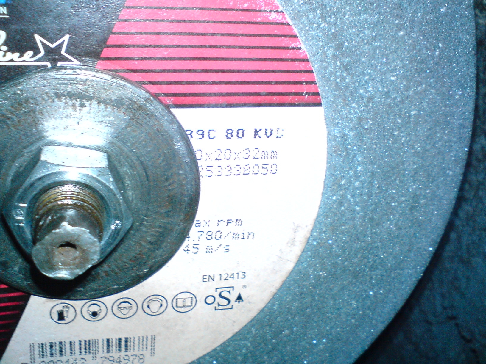

Post napisał: rc36 » 02 kwie 2017, 23:47
Witam. Jakiś czas temu kupiłem ściernicę z węglika krzemu do szlifowania węglika spiekanego i mimo że tarcza ścierała się dość szybko to węglikowe płytki ostrzyło się bardzo dobrze. Od czasu jak zmieniłem łożyska w szlifierce :shock: węglik się ciężko ostrzy, muszę go mocniej dociskać do tarczy, ściernica się też mniej ściera, oczywiście czyściłem diamentem ściernicę kilka razy, ale bez rezultatu.
Posty: 12407
Post napisał: RomanJ4 » 03 kwie 2017, 10:46
Ściernica jak rozumiem ta sama (o tym samym symbolu - ziarno ścierne, granulacja, twardość spoiwa, i struktura ściernicy, http://www.andre.com.pl/informacje-tech ... a-ciernicy ), czy może inna?
Czy po wymianie łożysk (bicia wałka zero jak mniemam) ściernica była przed założeniem wyważana? (wibracje się nie nasiliły?)
rc36
Posty: 2388
Post napisał: rc36 » 03 kwie 2017, 12:10
Ściernicę po wymianie łożysk założyłem tą samą co była, jest starta tylko 10mm na średnicy i ma obecnie 170mm, nie jest zaolejona. Jeśli chodzi o wibracje to są nawet mniejsze niż były kiedyś bo się bardziej przyłożyłem do wyważenia. Coś mi się wydaje, że jest to zagadka nie do rozwiązania, nawet w akcie desperacji obróciłem tą tarczę o 180st. i też oczywiście nic nie dało. Tu jest taka sama tarcza jak moja http://allegro.pl/sciernica-norton-fi-1 ... 13087.html
Posty: 12407
Post napisał: RomanJ4 » 03 kwie 2017, 12:51
To faktycznie dziwne... nawet gdyby była zalepiona miękkim trzonkiem, to po obciągnięciu powinna skrawać jak dawniej...
No i sama z siebie się przecież nie utwardziła..
ściernica się też mniej ściera,..
A jak wyglada węglik po przeostrzeniu:
- matowo-szary - "zimne skrawania",
- czy bardziej metalicznie-błyszczący (co świadczyłoby o słabym wykruszaniu tępego ziarna)?
Podłóż sobie może pod ściernicę jaki kartonik to może lepiej będzie widać jak sypie...
rc36
Posty: 2388
Post napisał: rc36 » 03 kwie 2017, 19:48
Węglik po szlifowaniu jest błyszczący, a kiedyś był raczej matowy. jak będę kupował nową ściernicę to leżak magazynowy bo teraz produkują syf.

I sam najlepiej odpowiedziałeś sobie na swoje pytanie. Ja mam jedną starą ściernice z węglika krzemu z czasów PRL, właściwie to już ogryzek, a węglik zdziera żę aż się dziwię. Używam ją do zgrubnego szlifowania.

zdzicho
Posty w temacie: 10
Post napisał: zdzicho » 03 kwie 2017, 22:14
Bzdury piszesz.Im mniejsza prędkość obwodowa,tym tarcza bardziej się sypie.Upatrywalbym problemu w wibracjach ,które powodowały nierówną pracę i wyrywanie ziaren .Tym samym powstawało samoostrzenie ściernicy.
Kup sbie obobciagacz krążkowy ( jeża),i ją ostrz wg potrzeb.
