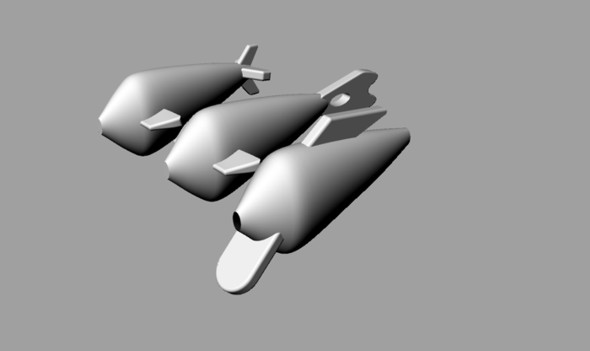

Dzień dobry. Jaka maszyna jest potrzebna do wykonania niewielkich korpusów na woblery z drewna litego jak w załącznikach? Długość od 3 do 7 cm, szerokość ok. 1 cm. Chętnie zleciłbym też stałe wykonywanie takich korpusów, jeśli znajdzie się ktoś chętny.

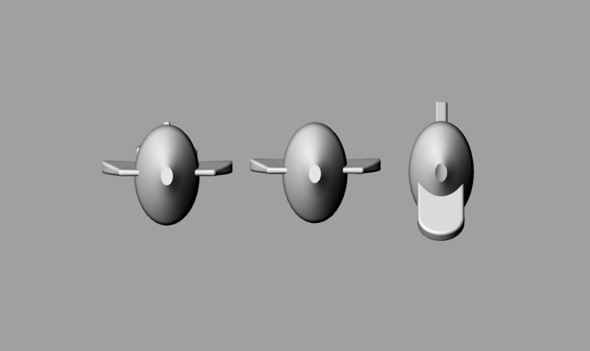

[ Dodano: 2017-03-30, 21:54 ]
A tak woblery wyglądają od "przodu".

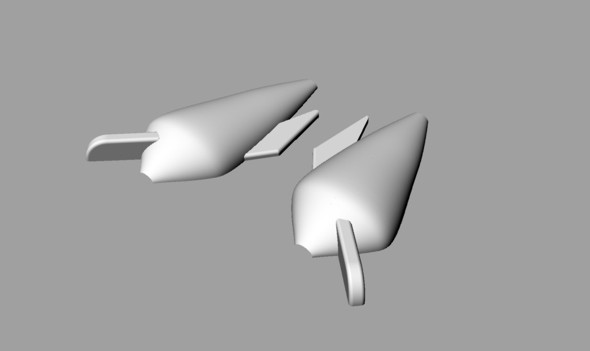

Petroholic pisze:Na 3 osiach da radę tylko stronami. Najpierw jeden bok nawet w imadle potem przyrząd żeby odwrócić do obróbki drugiej strony.
Jak już woblery robi się z dwóch połówek. Każdy wobler musi być wyważony. A więc do środka "wkłada" się obciążniki, nie wspomnę już o drucie do podwieszania haczyków czy kotwiczek.
Nie potrzebny jest żaden przyrząd. Wystarczy narysować odpowiedni kształt woblera potem podzielić na połowy i frezować. Przykład niżej

Może i tak tylko jak go wyważyć. Dlatego robi się od razu dwie połowy, montuje obciążniki, drut na haczyki a potem skleja. Na końcu wkleja ster - jeżeli takowy jest potrzebny. Na koniec maluje lakierem w odpowiednim kolorze.
