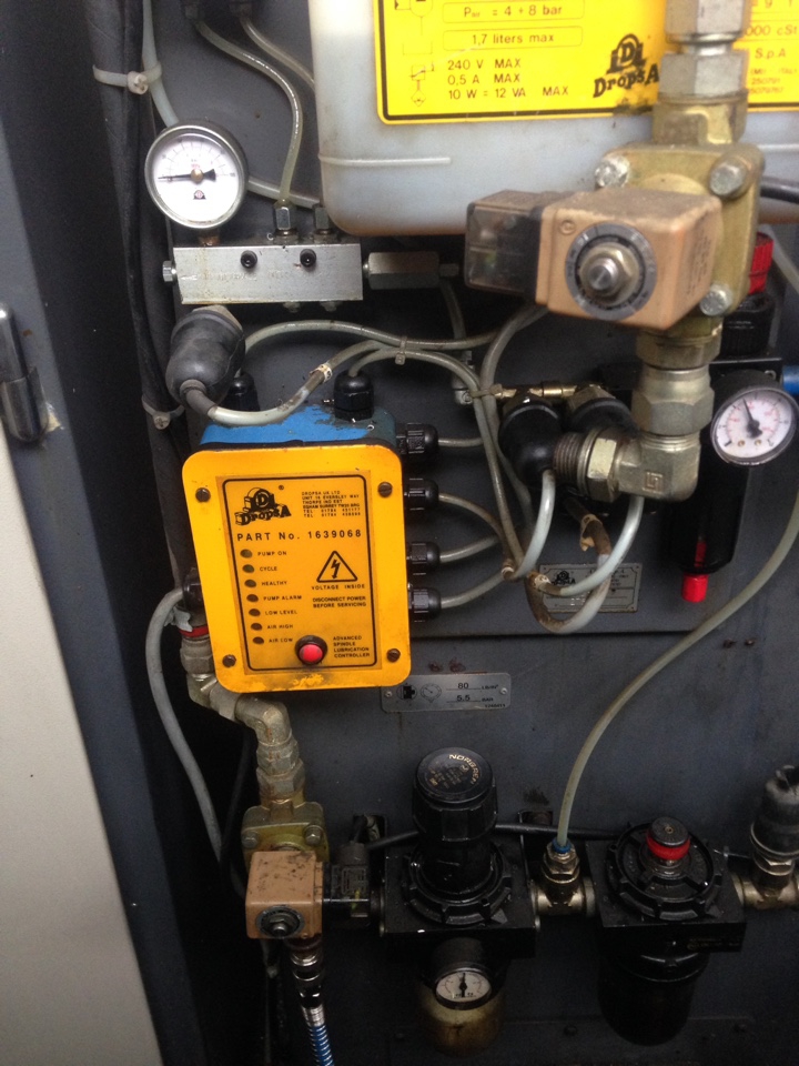

Post napisał: witbike » 26 lut 2017, 12:57
Jeszcze jedno mnie zastanawia. Podłączyłem ciśnienie i na dwóch barometrach jest ok, a na tym od smarowania osi nie ma ciśnienia. Tylko dlaczego może go tam nie być? Może dlatego wyrzuca błąd przeciążonych osi?
Steryd
Posty: 4801
Post napisał: Steryd » 26 lut 2017, 13:41
Smarowanie powinno włączać się na chwilę po włączeniu i co określony czas podczas pracy maszyny.
Można?
Morzna!!!
